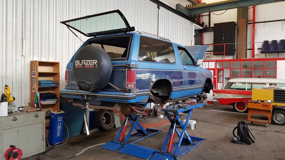

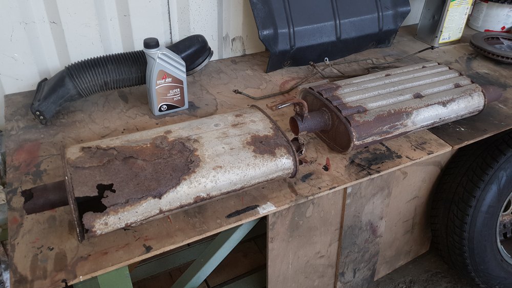

Comet72 Posté(e) le 13 juin 2020 Auteur Signaler Partager Posté(e) le 13 juin 2020 (modifié) Heureusement que je ne l'ai pas payé celui-là, vu l'état dans lequel je l'ai récupéré. Je savais bien qu'il avait du potentiel (mécaniquement et intérieurement parlant, notamment) mais la tôlerie est catastrophique, je répète que la coque est juste bonne pour la benne, la question de la réparer ne s'est d'ailleurs jamais posée: Elle est morte et va le rester. Heureusement pas de dégât au niveau structurel, les ancrages et le plancher sont solides, le châssis après contrôle minutieux est sans risque lui aussi, ce qui me permet d'envisager de le rouler un peu en plaques temporaires et de tracter avec occasionnellement après fiabilisation complète. Bon, ben résumé d'une semaine dont chargée n'est que le prénom. Avec un seul objectif à absolument atteindre vendredi soir: Avoir tout foutu parterre, avoir passé la mécanique en revue de A à Z, et savoir précisément et en détail quoi commander. En gros voilà ce dont il a absolument besoin: -Triangles supérieurs -Bras de renvoi et bras Pitman -Plaquettes, flexibles, axes et coulisses d'etriers -Joints de demi-arbres arrières, garnitures de tambours et cylindres de roues arrières -Amortos avants -Fils de bougies -Sonde d'essence Tout le reste sera récupéré et remis en état avant repose (comme par exemple les étriers, la ligne d'échappement entière à l'exception du silencieux qui sera remplacé par un d'occase que j'ai sous le coude, les amortos arrières qui sont moches mais qui fonctionnent, etc.). Le but: Récupérer absolument tout ce qui peut l'être, et surtout payer le moins de pièces neuves possibles...pour un bahut qui va rouler tous les 36 de l'an et tracter une fois toutes les morts de pape. J'estime qu'il va me coûter dans les 1000 balles tout compris, c'est un peu la limite que je m'étais fixée. Mais à ce prix là il sera à jour, totalement fiable et en parfait état de fonctionnement et au niveau des autorités complètement sûr d'un point de vue circulation, ce qui fait que si je tombe sur un flic mal luné qui m'arrête à cause de la rouille apparente, si on le fout sur une fosse de CT avec un expert qui me cherche des poux, ces gribouillons verront bien que je n'ai fait encourir de risque à personne en circulant avec (j'ai déjà eu des expériences à ce genre de sujets avec nos amis des autorités...cette fois je vais prendre les devants et prévoir le coup). Mais revenons-en à ce tas de boue. Après avoir tourné autour dans tous les sens pendant une semaine pour moi il à trois problèmes: -Les triangles pourris, qui vont me faire toucher à la géométrie, ça c'est la merdouille, j'aurais bien aimé éviter. A voir si j'irais le faire régler chez un pro ou si je me risquerais à le re-régler moi-même. -Le joint de demi-arbre arrière gauche qui suinte...il ne fait visiblement que suinter, donc j'ai assez envie de faire quelques centaines de bornes comme ça avant de mettre le pont en puzzle, pour voir. J'ai de toute façon commandé les joints d'avance. Autre désagrément: Le boulon de remplissage du pont est indémontable, j'ai tout essayé mais il est soudé de rouille. -Les flasques de freins avant, percées de rouille et pas reproduites...je vais décaper et repeindre celles-là mais elles sont moches. Le reste c'est juste du boulot. J'ai l'habitude. Les freins, les fluides, l'échapp, traiter le châssis...tout ça je connais par cœur, 'faut juste le faire. Le gros problème sur ce genre de projets, et la source majeure de découragement (dont la semaine à été remplie...franchement j'ai lutté) c'est déjà d'arriver à démonter les pièces sans tout péter à cause de la rouille...mais surtout que tout ce qui est démonté est à traiter, décaper, réparer, repeindre...bref...la moindre vis est tellement pourrie que de la remonter en l'état est impensable...sauf pour les gorets, mais je ne crois pas en faire partie. Pour ce qui est de la semaine écoulée et de l'état actuel du chantier, tout le freinage est parterre sauf le maître cylindre, lignes rigides comprises, pareil pour l'échappement, déposé depuis les collecteurs. Tout ce qui est en sufisamment bon état pour être remonté à été décapé, nettoyé, traité et reverni...ou encore révisé (étriers, proportioning valve, etc.)...mais bref, ça prend énormément de temps, et en ayant l'impression que rien n'avance. Je viens de boucler la commande de pièces, mais du coup vu le besoin en pièces, la suite des travaux est chamboulée. Nouvel objectif: Faire au polish les parties de carrosserie que je souhaite rattraper, et décaper, traiter et peindre le châssis et les trains roulants. Et ce pendant le laps de temps que vont prendre les pièces pour arriver. Idéalement. Comme ça une fois que les pièces arriveront, je pourrais tout jeter sur un châssis beau repeint, tout remonter, finir de changer les fluides, purger le merdier, jeter deux housses sur les sièges, lui mettre un coup de Karcher et aller rouler. En juillet, normalement, ça devrait être largement torché. L'autre élément c'est que j'ai un peu le feu au cul avec ce croûton, il faut que ça roule et vite. Au boulot, ça commence à grenouiller parce qu'il squatte la remise depuis déjà un moment, je prends beaucoup de temps sur mes heures de boulot et les commandes clients commencent à prendre du retard, mes autres projets en cours sont à l'arrêt parce que...ben ma fois j'ai que deux mains...bref...'faut pas que ça larve jusqu'en décembre, fin juillet dernier carat je veux l'avoir terminé. Bref...voilà...assez causé, quelques photos en vrac des travaux en cours: A suivre. Le combat continue...y'a encore un sacré putain d'pain sur la planche...c'est pas le moment de mollir. Modifié le 13 juin 2020 par Comet72 Gégé83 et pat060 2 Citer Lien vers le commentaire Partager sur d’autres sites Plus d'options de partage...

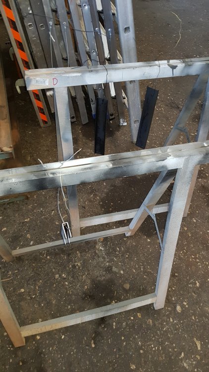

Comet72 Posté(e) le 14 juin 2020 Auteur Signaler Partager Posté(e) le 14 juin 2020 (modifié) J'essaie, j'essaie...même si certains jours j'ai vraiment l'impression de pisser dans un violon. Bon ben aujourd'hui jour du Seigneur...par contre dans ma religion c'est plutôt le bidon de polish ou la clé d'1/2" que l'église. Menu du jour: La bande bleue foncée de la peinture bicolore. Bien moche. Au début j'ai retiré les gros stickers sur les portes, c'était pas beau mais je m'en foutais, je trouvais ça drôle...mais bon ça à pas duré long. Et ce matin ça à fait tilt. Donc bon ben le merdier habituel: Masquage, nettoyage, décontamination, polish gros grain, polish de finition en deux passes tout à la main, autour des insignes et dans les recoins avec la petite polisseuse orbitale...et la cire polymerisante pour protéger tout ça qui va tirer la nuit et que je polirais demain matin. Pics! Avant: Pendant: Frotter, polir, frotter, polir...et quand t'as plus de bras, que t'as bien sué comme un cochon, que tu pues de sous les bras et que t'as le dos plié en quatre, ben ça donne ça: Donc voilà. Le bazar du père Meguiar's ça marche toujours. Opération réussie. Ça va pas lui ressouder les tôles pendant la nuit, mais ça fait déjà drôlement moins épave et c'était bien là le but. J'aime bien le contraste entre le bleu foncé brillant miroir et le clair complètement mat, bouffé par le soleil, constellé de pétards et même encore un peu moussu par endroits...donc il est dans sa livrée définitive, ça me plaît! Modifié le 14 juin 2020 par Comet72 CAN-AM 1 Citer Lien vers le commentaire Partager sur d’autres sites Plus d'options de partage...

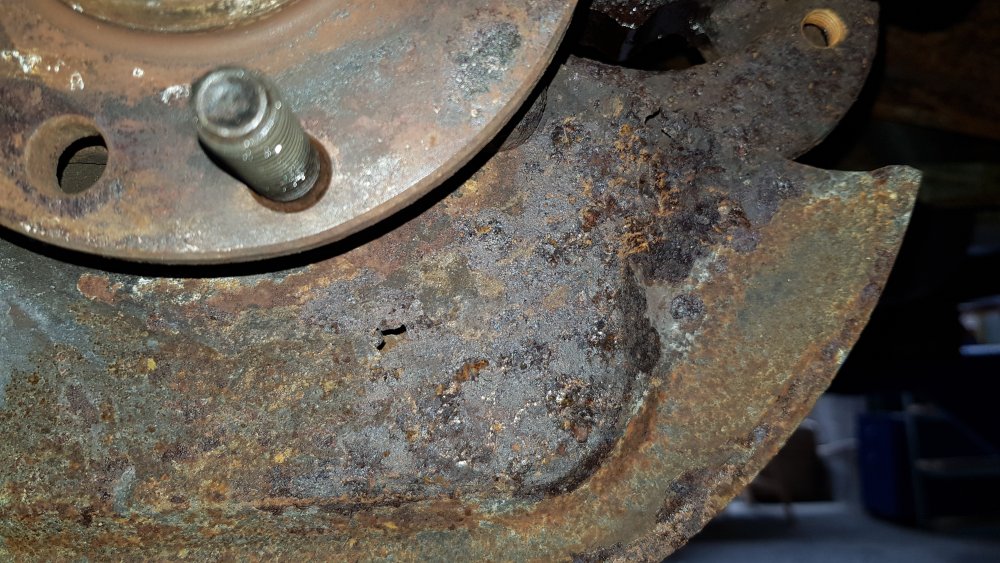

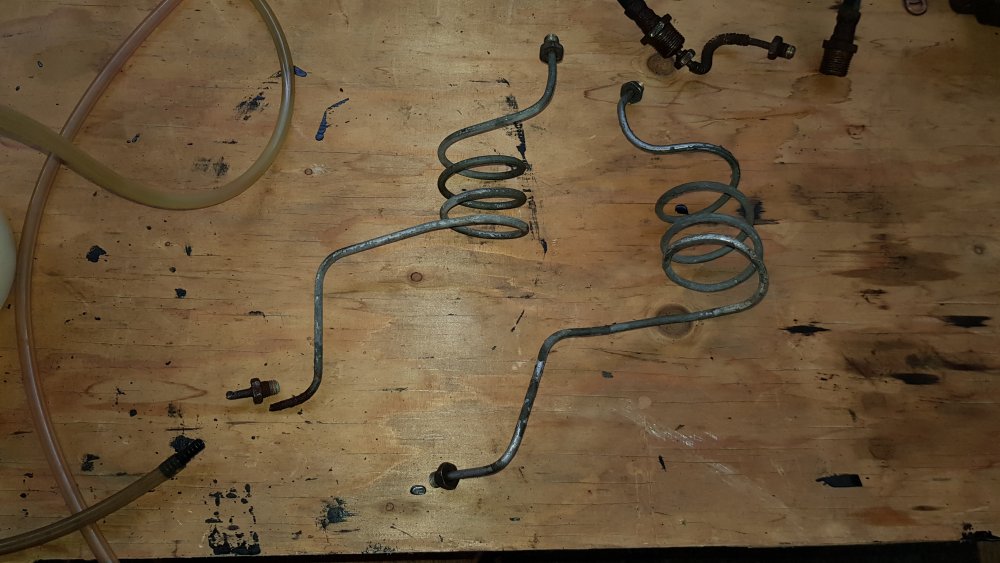

CAN-AM Posté(e) le 15 juin 2020 Signaler Partager Posté(e) le 15 juin 2020 (modifié) Le 13/06/2020 à 22:36, Comet72 a dit : -Les triangles pourris, qui vont me faire toucher à la géométrie, ça c'est la merdouille, j'aurais bien aimé éviter. A voir si j'irais le faire régler chez un pro ou si je me risquerais à le re-régler moi-même. là quand des pièces pareilles sont bouffées comme cela, ça craint vraiment. Je présume que le sel et pas d'entretien en sont responsables. Mais attention aux organes moins épais, genre les conduites métalliques de freins ou de carburant. Modifié le 15 juin 2020 par CAN-AM Citer Lien vers le commentaire Partager sur d’autres sites Plus d'options de partage...

Comet72 Posté(e) le 16 juin 2020 Auteur Signaler Partager Posté(e) le 16 juin 2020 (modifié) Il y a 16 heures, CAN-AM a dit : là quand des pièces pareilles sont bouffées comme cela, ça craint vraiment. Je présume que le sel et pas d'entretien en sont responsables. Mais attention aux organes moins épais, genre les conduites métalliques de freins ou de carburant. Ouais, en effet, ajouté au fait que c'était de la tôle galvanisée de qualité discutable. Sur les trois S10 j'ai les mêmes triangles, et ils sont tous attaqués à cet endroit...il y a clairement une faiblesse ou une surexposition aux projections de flotte. Les lignes de freins seront toutes remplacées car effectivement toutes avaient percé, seule la grosse qui va du maître cylindre au pont arrière est en bon état et sera conservée...ça tombe bien, elle passe dans le longeron conducteur et c'est une punition à changer. Pour les lignes d'essence rien a signaler, elles sont corrodées par endroits mais rien de sérieux, elles longent a l'intérieur d'un longeron et c'est sûrement ce qui les a épargnées. Il y a 16 heures, The Lion King a dit : Ces couleurs, ça fait vraiment dinky toy Ouais, c'est ce qui m'a plu avec ce bahut, il transpire vraiment les 80s, entre les sièges baquets, la vieille sono, les différentes réparations maison qui témoignent d'une époque où trouver les pièces était nettement moins aisé...c'est ce qui fait son charme je trouve. Bon ben hier petite journée, juste ôté les masquages et poli la cire, rangé les pièces retapées dans le coffre pour qu'elles soient hors poussière et timidement commencé à grailler la rouille du châssis. J'ai aussi réessayé de sortir le boulon de remplissage du pont mais sans succès, il est vraiment indémontable...pour l'instant il est encore plus ou moins carré mais je vais finir par le fusiller hélas. Les chances sont énormes aussi pour que je sois obligé de me taper les joints de demi-arbre arrières, puisqu'après avoir bien dégraissé vendredi c'est déjà de nouveau gras...ça va pas le faire. Par contre avant tout je dois trouver une solution pour pouvoir re-remplir le pont d'huile avant d'envisager d'ouvrir le carter et démonter les demi-arbres... Allez, une ou deux photos... Et le job du moment: Modifié le 16 juin 2020 par Comet72 Citer Lien vers le commentaire Partager sur d’autres sites Plus d'options de partage...
