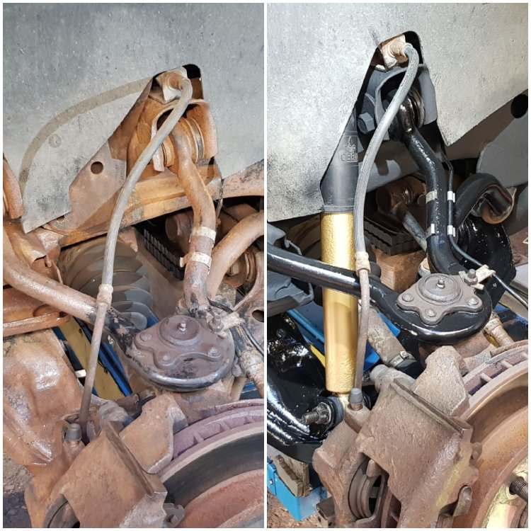

Merci! Oui, je suis moi-même étonné d'arriver à un résultat pareil. C'est passablement de boulot, mais ça reste faisable. Le gaz, euuuh...ouais, ça fout le camp! Donc depuis j'ai meulé les soudures, rebouché quelques manques, fait les finitions, doublé les soudures par l'intérieur là ou j'avais l'accès et pris le temps de quand même monter à blanc un passage de roue et de serrer la visserie pour vérifier que les emplacements des fixations étaient bien repercés aux bons endroits (vu que pour certaines parties la tôle avait complètement disparu...), heureusement j'avais visé juste, ça se monte. Et tranquillement tout au long de la semaine j'ai appliqué deux épaisses couches d'antirouille epoxy et hier la première couche de glycéro noire. La deuxième et dernière couche sera pour lundi le temps que ça sèche bien. Une fois peint c'est bien simple on ne voit carrément pas les réparations, c'est bluffant. Vivement le remontage...mais une fois la peinture sèche à coeur je veux encore profiter de bien gicler les corps creux avant donc ça risque de nous mener à la fin de l'année...patience...

Autant vous dire qu'après 25 heures, j'avais mon compte. Mais il restait le pire: L'aile conducteur. J'avais de sérieux doutes tellement elle était bouffée haut. Mais bon ben fallait pas s'arrêter de peur de ne jamais vouloir reprendre, alors go j'ai enchaîné: J'ai posé les armes cette après-midi à 17h30, voilà où j'en suis. J'en suis à 70 heures, il me reste le meulage, sûrement un peu de remplissage et les traitements/peintures. Pas très épanouissant. C'est tout ce que j'ai à en dire. Mais il reverra la route, cette fois ça touche au but...c'est une sacrée épine en moins.

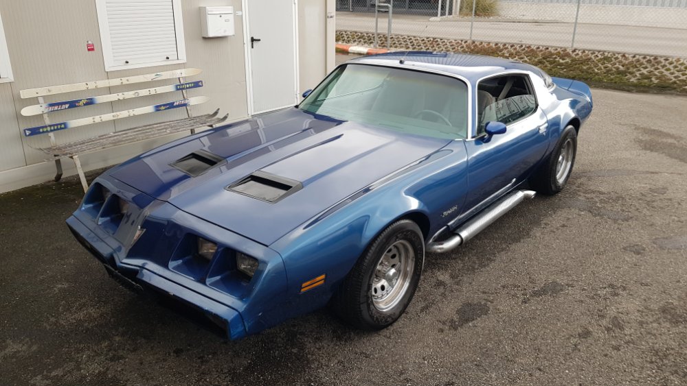

Ouais c'est entre le beau et le moche, je sais pas...ça fait penser à des bulles de BD...enfin tout ce que je sais c'est que c'est du Hammerite, pour le reste me demandez pas. J'y viens, j'y viens. Aux LOISIRS(!) créatifs. Donc, je récapitule la situation: -Châssis: Check. -Tôlerie de la caisse: Check -"Peinture" de la caisse: Check -Mécanique: J'ai tout fait en mode marathon sur 10 jours le mois passé, je détaillerais ça ailleurs, il est prêt pour le CT: Check. Il me reste évidemment quelques travaux à faire, la liste à méchamment diminué, mais il restait surtout un gros, non un très gros problème...ça: Non pardon, ÇA: Elles sont belles, heiiin? Comme neuves! Enfin, presque... Je les avais démontées le 26 mars. Quand je les ai eues démontées sur le plan de travail, ben... -"Ah ouais, quand même". Je les avais decapées, voulant voir ou s'arrêtait la rouille...j'ai jamais trouvé. Et, depuis, je méditais. J'ai, il y à quatre mois, regardé sur RockAuto et constaté qu'on pouvait se faire livrer devant la porte une paire d'ailes made in Taiwan neuves pour 400 balles tout compris. L'affaire était faite, sauf que j'avais pas les thunes pour les payer. Quand j'avais regardé, c'était en stock, aucun problème, livré en 10 jours...easy. Seul truc qui me démangeait: Quelle gueule aurait eu le bahut avec des ailes en primaire noir, tout en sachant que la patine du bahut est totalement impossible à reproduire en peinture...je voyais pas de solution à part une connerie de plus, du genre les faire gicler en rouge pétard ou en rose? Mais bon...bof. Difficulté supplémentaire: J'ai regardé au moins 112 fois depuis 3 mois que j'avais économisé les thunes pour les commander...et...le côté droite pas de problème, mais le gauche...rupture de stock permanente. Bordel avec les aciers russes, frais de port qui explosent...pendant 3 mois j'ai scruté, ajouté sur liste d'attente, etc...je voyais toujours pas comment les faire peindre pour avoir quelque chose de cohérent ou de beau...puis il y à deux semaines j'en ai eu plein le cul. Il fallait agir. C'est donc là qu'interviennent les loisirs créatifs! Youpie! Retour du froid, les pluies un jour sur deux, j'ai sorti la veste (de soudeur), et hop': Loisirs créatifs! Ce genre...de loisirs créatifs...un puzzle, mais en tôle, qui fait piquer les yeux et puer la ferraille:

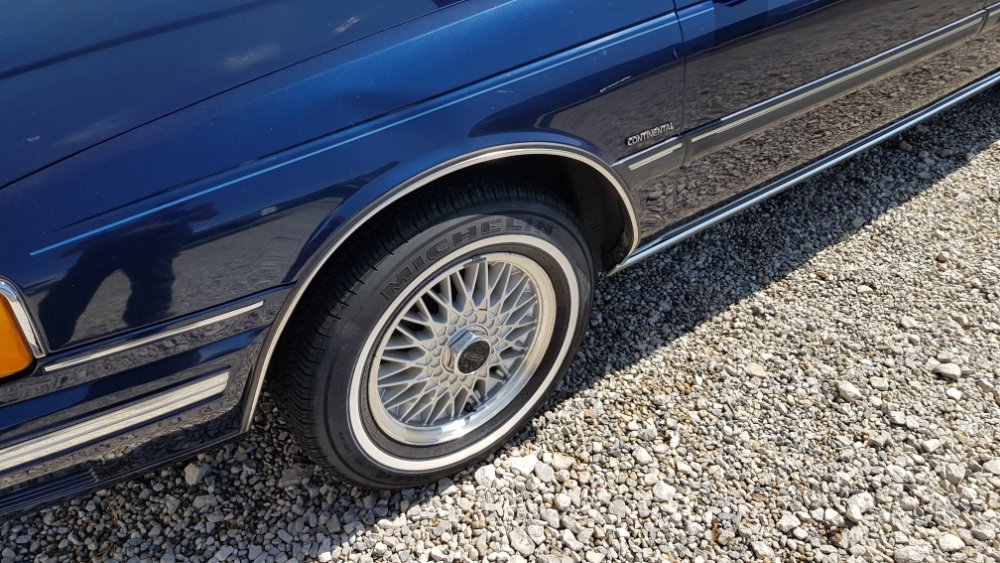

Mais, mais maiiis... J'ai peint le bleu en avril, et au fil du temps j'en ai mis trois épaisses couches, dans le but de "noyer" les soudures, ce qui à plutôt bien marché. Mais plus le temps passait et plus je regardais ces zones peintes, plus je trouvais ça bof... Nouvelle solution clocharde. Je vous présente: Le liseré peint, en Hammerite noir. Une merde à faire, je vous raconte pas... L'idée étant de casser les angles droits, qui je pensais étaient le problème. Deux couches, résultat: Comme quoi, la carrosserie c'est facile franchement. Du coup vu que j'avais le matos dehors un coup de burineur à aiguilles sur l'attelage, ponçage, dégraissage, 2 couches d'antirouille etc, etc...Hammerite noir mat deux couches: Le châssis à aussi pris quelques retouches, puisqu'il avait re-piqué de rouille depuis 6 ans que je l'avais refait:
Merci pour vos commentaires de...mars. Alors, reprenons... Merci du conseil, je prends. Seulement la réflexion de mon côté est autre: J'ai récupéré ce bahut gratuitement, si je me mets à la tôlerie moi-même c'est aussi et surtout parce que je n'ai pas les moyens de donner à faire...donc je ne pouvais pas concevoir de payer un carrossier-peintre. Voilà donc la suite du plan. Objectif: Trouver une solution de clochard pour faire un truc propre qui ne brûle pas la rétine. Je voulais initialement peindre les zones réparées à l'incolore, c'était l'idée. J'avais acheté tout le nécessaire...jusqu'à ce que je me rende compte une fois les zones réparées sous les yeux que ça allait être moche. Next. L'autre truc que je ne veux pas faire avec ce projet, c'est me faire chier. C'est pas de la restauration boulon-rondelle, il n'aurait jamais dû revoir la route...je suis d'obédience puriste mais sur celui-là je m'éloigne volontiers de l'origine pour privilégier des solutions simples et pas chères. J'ai donc scruté ce qui se faisait en peintures glycéro ou epoxy trouvables en libre-service, cherché des idées...j'ai pensé au vert militaire mais bof...et évidemment comme toujours, ça c'est terminé chez Hammerite. J'ai donc le plaisir de vous présenter le seul et unique Blazer S-10 bleu tricolore. Il était bicolore, je l'ai rendu tricolore. Avec le merveilleux bleu clair martèlé de chez Hammerite, amoureusement peint au rouleau. Parce que j'en ai rien à foutre, je veux juste pas que ça rouille. À force de me tortiller pour aller peindre dessous j'ai malencontreusement shooté le pot de peinture, ce qui à donné lieu à une peinture rupestre qui illustre parfaitement mes talents d'artiste-peintre: Comme quoi si jamais vous saurez que le Hammerite ça marche aussi très bien sur le goudron. Toute la rouille de surface qui restait à aussi été grattée, brossée, dégraissée, traitée deux couches (Brunox epoxy) et peinte deux couches (Hammerite): Le bord des passages de roues (en tôle, tout est en tôle là-dessus, ils avaient pas encore découvert le plastique on dirait...) était évidemment en dentelle: Là aussi pas envie de m'emmerder à couper/souder pour un truc totalement invisible une fois les ailes en place, alors j'ai viré toute la rouille, j'ai pris une fraise en corindon sur la Dremel et j'ai fait: des vagues...avec pour seul objectif de détourer proprement les endroits rongés. Je vous dis, c'est un peu freestyle, tout ce que je veux c'est du boulot propre et durable pour aller au CT.

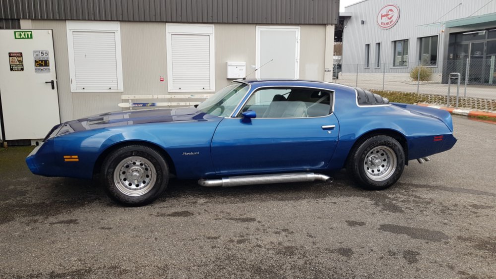

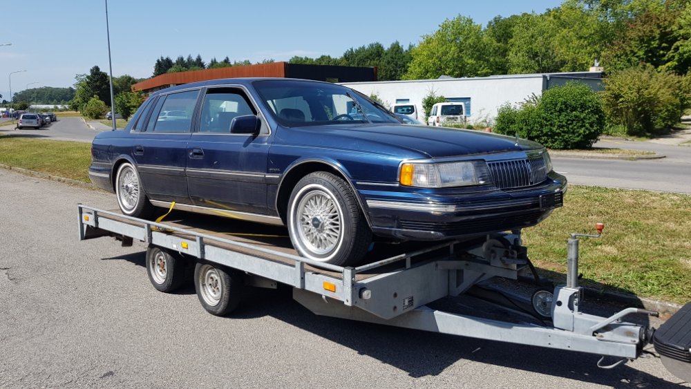

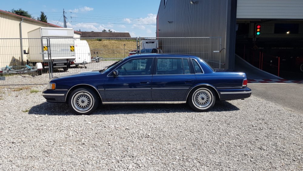

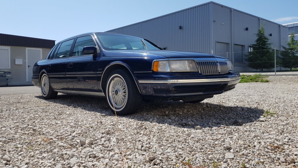

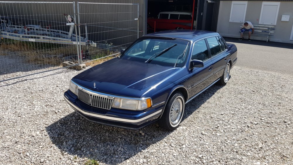

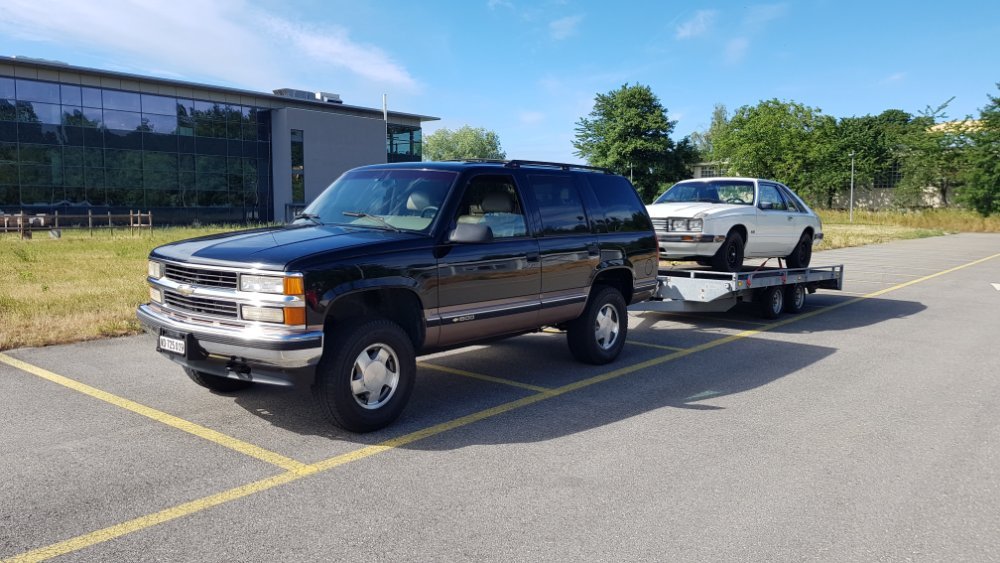

C'est ce que j'appelle une victoire. Il y à trois mois cette caisse finissait de mourrir dans l'anonymat, posée sur les jantes coincée entre une épave de VW Caddy à gauche et une autre épave de Renault Espace à droite au fond de la cour d'un garage en liquidation, aujourd'hui je l'ai conduite sur le plus gros rasso de Suisse Romande et elle à été toute la journée source d'attention, ensevelie de monde, prise en photo 1012 fois, sur les réseaux...j'ai beaucoup de bagnoles mais j'avais jamais connu un engouement pareil, j'ai été sollicité tout au long de la journée, y'a pas eu 5 minutes sans qu'il y ait du monde autour. Je vous épargnerais le nombre d'acheteurs potentiels...inutile, puisque déjà promise à un pote passionné si un jour je m'en sépare. À force, je commence à avoir fait pas mal de trucs, des cons et des moins cons...mais ça, je crois que ça va être difficile à battre. Elle à un truc en plus cette bagnole. Y'en à pas mal qui avaient sûrement passé le samedi à polisher, c'est pas grave, j'avais quand même trois fois plus de monde autour... Mécaniquement sinon ben impeccable, elle à pas mal tourné et roulé, j'ai même fait une petite sortie sur route avant d'aller la remiser jusqu'à 80km/h...c'est...bluffant, tant ça fonctionne bien. Youpie!

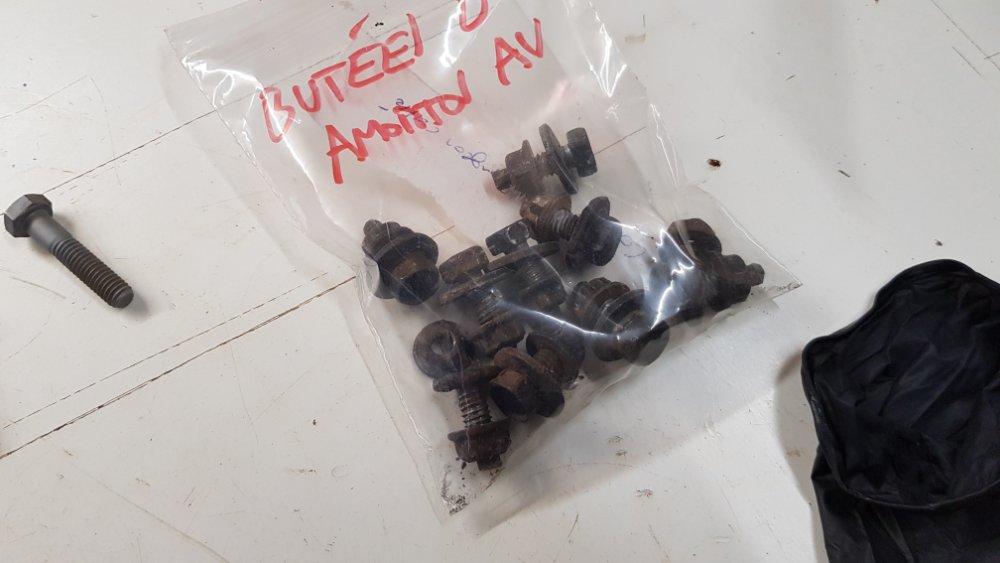

Merci pour les annonces, je vais regarder ça de près! Pour en revenir à la réparation: Hier, atelier puzzle avec le valve body: Jamais vu un état de dégueulasserie pareil. De la boue, de la flotte, de la rouille, de la poussière de bande au kilo...et c'est pas tout: Vous remarquerez qu'il y à quand même un connard qui à réussi à mettre son cric rouleur au milieu du carter de boite pour lever la bagnole, les têtes de vis cruxiformes de la crépine ont presque traversé l'acier...y'en à quand même qui en tiennent une bonne couche... Bref, pour faire court: C'est un peu le massacre. J'ai aussi trouvé deux pistons qui étaient coincés dans leurs logements. Donc une après-midi à récurer ça nickel, tout dégraisser, polir tous les pistons, chercher et remplacer le ressort cassé (dans ma boite à bordel j'en avais un, un seul, parfaitement identique...si c'est pas le destin!!!) et son circlip, tout réassembler à l'huile neuve. La crépine à baigné une nuit dans le solvant, je l'ai brossée et séchée le lendemain: Good 'nuf. J'ai même gardé le vieux joint de carter en authentique liège du siècle passé...ici on ne gâche rien! Côté boîte: Trois bombes de nettoyant frein à travers, séchage. Ce matin remontage, tout se passe bien, serrage au couple...laissé sécher la fine couche de pâte à joint sur le carter pendant 6 heures (le temps de finir tout le reste), remis 4,5 litres d'ATF dans le bazar. Shunté le serpentin du radiateur. Démarrage (presque au quart): -Plus un bruit. ...je m'attendais à devoir longuement purger... -Drive: -Klong! -Reverse: -Klong! -Premiere: -Klong! -Deuxième: -Klong aussi! -Ah! Bon,d'accord...eh ben merci Madame! Donc si je comprends bien on va au rasso la semaine prochaine. Très bien... Je la sors: Elle roule nickel, comme neuve, monte les vitesses, rétrograde, ne patine pas...épatant. Bon, euh, voilà...je m'attends pas à des miracles, mais d'ici-là ça refonctionne, et même très bien. Restera à surveiller le taux de chocolat chaud un de ces quatre...

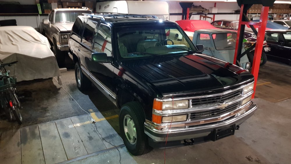

VID-20260904-WA0003.mp4 VID-20260904-WA0002.mp4 J'en aurais chié, mais je suis déjà remboursé... Mission accomplie! Dimanche prochain je vais aller planter ça au milieu des Camaro et des Mustang, en arrivant par la route...ça va être l'émeute. Cette caisse sera enfin à sa place, plutôt que sur un fond de parc d'occase pourri posée sur les jantes...10 ans que j'en rêvais.
