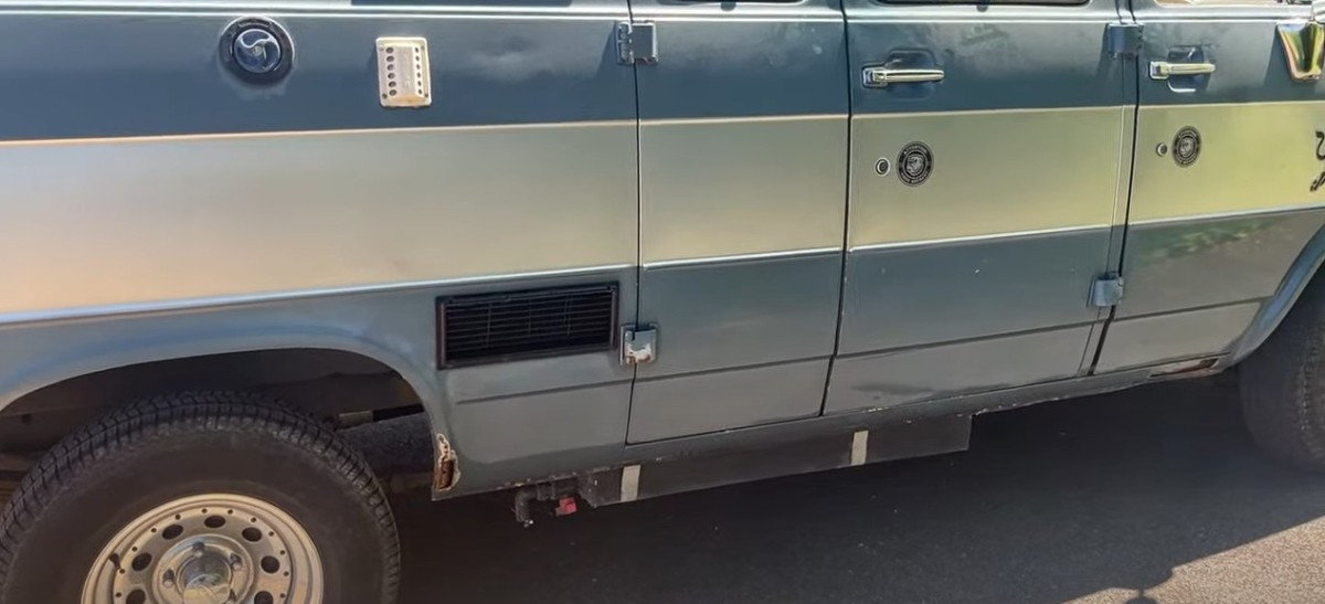

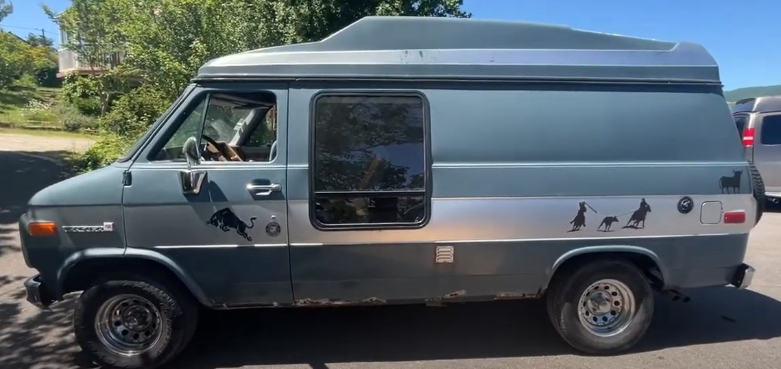

Et voilà, après la panne de la pompe à huile de la boite auto en Juillet 2019, la réparation et n'avoir que 1,3 et R puis sa réfection complète en 2022 pour retrouver les 4 vitesses, puis la reprise des bas de caisse perforés sur la fin 2025 et 2026, puis la reprise du train avant (rotules, cardan et boitier de direction), ajoutons encore 2 pneus neufs, une vidange, LDR, DOT4 et le remplacement du répartiteur de frein, filtres à air essence et huile et les bougies plus quelques trucs découverts en route. LE VAN VIENS D'AVOIR SON CONTRÔLE TECHNIQUE Encore un ou 2 détails à régler et il sera parfait.

Bon bon les choses avancent bien, compte tenu d'une inactivité pendant les fêtes de Noël et qu'en Janvier je suis allé arpenter la montagne et les dunes au Maroc. Je van est maintenant sain et solide, et je viens de commencer la peinture. Merci Picsou.
