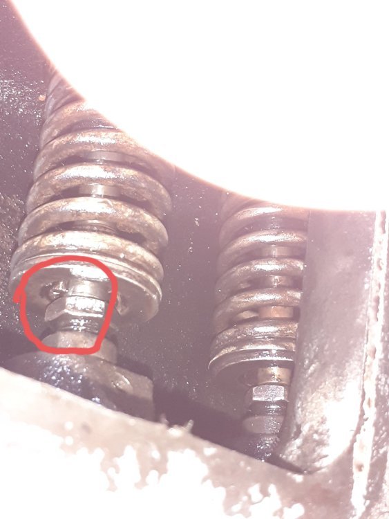

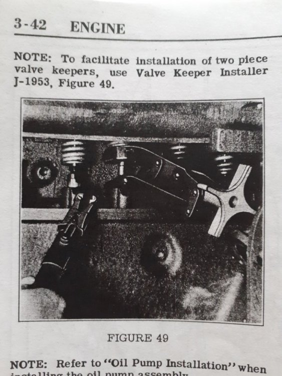

  3. Oui je pense que cet outil peut faire l'affaire ! J'ai quelques pistes pour le prêt donc ne t'embête pas trop si c'est trop galère à rechercher. La soupape est nikel : elle est bien droite dans son logement et le ressort ne dépasse pas plus que les autres. Rien ne bouge. En faite je ne vois rien d'autre de suspect à part ce morceau qui dépasse. Je me demande si ce soucis est lié à mon moteur qui tremble ... mais dans tous les cas, il faudrait que je remette ça bien pour éviter une éventuelle future panne.
  4. J'ai fais le test de Phil pour les silents bloc et la voiture se lève bien avec le cric sous le moteur. Je ne sais pas si c'est lié à mon problème, mais en revérifiant mes jeux aux soupapes je me suis aperçue qu'un circlip commençait à sortir de son logement. J'ai essayé de fabriquer l'outils mais rien ne marche. Quelqu'un aurait ce genre d'outils à me prêter ?

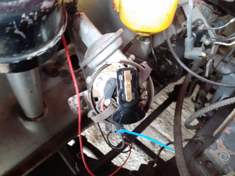

  5. C'est Pierro qui les avait changés, achetés sur le seul site de pièce de repro Hudson. Je vais faire le test du cric sous le moteur en tout cas. Le moteur tourne rond. A l'échappement je détecte des tout petits ratés. Elle ne broute pas du tout à l'accélération, elle prend bien les tours. Avant Le Mans, j'avais fait 2 000 kms l'Eté dernier avec. Je vais remodifier l'écartement pour voir si y'a du mieux. Oui c'est bien une boite manuelle et pas de changement quand je débraye, embraye, passe une vitesse. Intéressant et bon à savoir en tout cas ! J'ai retravaillé dessus cet aprèm où j'ai vérifié les jeux de soupapes des 4 autres cylindres : certaines n'avaient plus de jeux. Après démarrage, y'a vraiment du mieux ! Au starter, le moteur ne tremble pas du tout, puis au ralenti le moteur tremble encore un peu. Merci pour vos réponses en tout cas ! Je vais créer plus tard un autre sujet sur un problème sur la Pontiac.
  6. Les supports sont neufs et bien fixés, je viens de vérifier. J'ai bien vérifié les élèments que tu cites et c'est bien serrés ! J'ai juste un doute sur les écartements des bougies neuves, j'ai mis 0.8 comme d'origine mais peut être qu'il faut que je mette plus comme l'allumage n'est plus d'origine ? Ce qui est bizarre c'est que même en remettant les anciennes bougies, le moteur tremble quand même ... J'ai déjà fait ce test (avec les chataignes ) et c'était effectivement pire pour chaque fil enlevé.

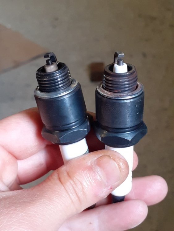

  7. Bonjour tout le monde, Je crée ce nouveau sujet car je commence à sécher au niveau des idées et j'ai vraiment besoin de vos lumières. En revenant du Mans Classic, j'ai sentie que l'Hudson ne tournait pas comme à son habitude, surtout quand je la laissai tourner au point mort : elle se dandinait. Au vue de l'état des bougies, je me décide d'en changer pour des neuves. A réception des bougies, installation puis démarrage, le moteur se met à trembler. Je ne panique pas plus que ça et me décide de m'occuper de mes travaux de fiabilisation pour son prochain rencard : réparation fuite tuyau arrivée d'essence en sortie de réservoir, problème de masse à la sonde d'essence, etc ... Je vérifie l'écartement des bougies = tremblement, remet les anciennes = tremblement, rachète les bougies d'origines Champion = tremblement.... Je me décide à vérifier mon carbu, quelques dépôts marrons mais sinon RAS. Côté allumage, la tête de delco est ok, les fils sont neufs, bobine et allumage électronique Pertronix ok aussi. Le seul indice que j'ai est que l'un des cylindres à sa bougie noire/huileuse ? J'ai vérifié les compressions qui vont entre 5.8 et 6.5 Bar. Enfin, côté cylindre suspect, j'ai vérifié le jeu au niveau des soupapes et cela respect bien celles d'origines ... Aujourd'hui, le moteur de l'Hudson tremble toujours et j'avoue que je sèche au niveau des diagnostics. Est'ce que ce problème est déjà arrivé à quelqu'un ? Merci d'avance pour vos retours !
