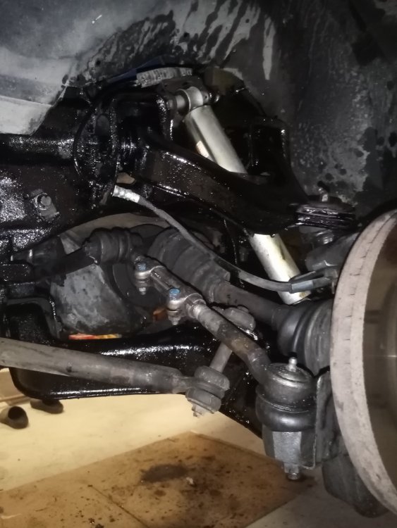

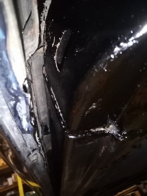

The Lion King Posté(e) le 22 février 2023 Signaler Posté(e) le 22 février 2023 Traitement chassis, rustol + peinture noire spéciale métaux. La voilà blindée pour 10 ans de plus Il n'y a pas de retour sur la pompe non plus. sebastien 01 et james ll 2 Citer
james ll Posté(e) le 22 février 2023 Signaler Posté(e) le 22 février 2023 c'est plus propre et pis ça protège 👍 Citer
The Lion King Posté(e) le 22 février 2023 Signaler Posté(e) le 22 février 2023 Mouais propre propre faut voir Le souci c'est que quand tu commences à peindre, tu as envie de tout peindre, mais tout n'est pas accessible. Donc bon c'est sûr ça protège, mais niveau look c'est pas forcément le mieux. Citer
nono63000 Posté(e) le 23 février 2023 Signaler Posté(e) le 23 février 2023 Sinon faudrait démonter pour repeindre ça ferait plus propre mais bon c’est pas le même boulot après .. 😅 disons que c’est du préventif mais qu’un jour ou l’autre tu devras bien tout démonter sabler et refaire propre pour plus avoir à y revenir 😊 c’est en tout cas toujours mieux que d’y laisser rouiller 😉 Citer
