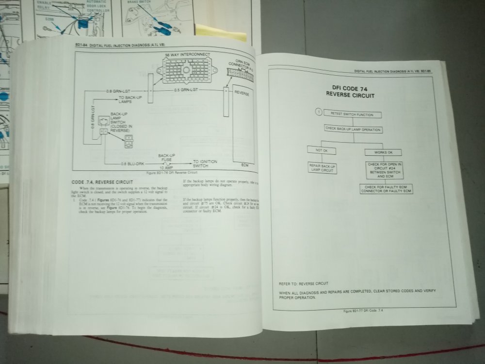

Et effectivement, il y a beaucoup de pièces. L'intérieur est bousillé, le moteur en morceau (350 diesel), mais au final elle est complète: tout est soigneusement entassé ( :D ) sur ce qui reste des sièges arrières, ou dans des cartons, partout autour. Et là, coup de bol: les bumpers fillers arrières sont bien là! On rempli la benne du dodge ras bord, et la voiture tout pareil. 2 portières et 2 ailes en plus, nous voilà prêts à partir!
On négocie âprement les fameux "bouquins rares"... pour 100€ de plus.
Dont le schéma électrique complet du véhicule. Pour toutes les versions: deville, eldorado, etc...
Les papiers du char, précieusement conservés avec le build sheet:

Pas une mauvaise opération en effet ! Les schéma en couleurs doivent bel et bien être rare, et toutes les petites pièces, plastiques, acastillages qui ne sont plus fabriqué valent le déplacement je pense. Par contre ton ancre à bateau, tu vas avoir du mal à t'en débarrasser, même gratos :D
