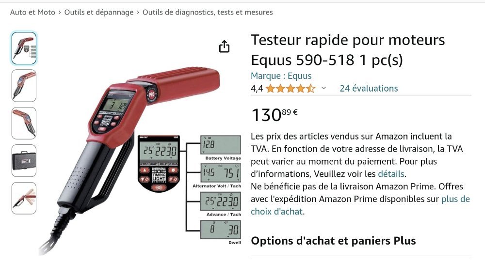

FLYER34 Posté(e) le 10 mars 2024 Signaler Posté(e) le 10 mars 2024 il y a une heure, sebastien 01 a dit : ce n'est pas impossible que je redemande le nom de cette lampe lors de la commande J’ai celle-ci : Rapport prix/prestations/qualité (perçue) correct. Pub gratuite sebastien 01 1 Citer

deville72 Posté(e) le 10 mars 2024 Signaler Posté(e) le 10 mars 2024 il y a 40 minutes, FLYER34 a dit : J’ai celle-ci : Rapport prix/prestations/qualité (perçue) correct. Pub gratuite Ouah, le grand luxe ! Depuis mes 18 ans et jusqu'à aujourd'hui je ne serais pas dépourvu de régler mon avance à la lampe témoin pour le calage. Et encore je ne le fais plus à la feuille de papier à cigarettes OCB ( les plus fines) simplement car ça devient difficile à trouver... sebastien 01 1 Citer
sebastien 01 Posté(e) le 10 mars 2024 Signaler Posté(e) le 10 mars 2024 Il y a 8 heures, FLYER34 a dit : J’ai celle-ci : Rapport prix/prestations/qualité (perçue) correct. Pub gratuite Pas mal cette lampe ! Par contre il faut savoir a quoi ça correspond toutes ces infos sur le cadrant J'en ai jamais utilisé et je ne savais pas qu'il y aurais des donner d'afficher , je pensais que c'éter simplement une lumière qui s'allumer et que quand cette lumière ne clignoter plus et quelle rester " allumé " , le réglage était bon , mais j'ai l'impression que c'est loin d’être ça Citer
Phil Posté(e) le 10 mars 2024 Signaler Posté(e) le 10 mars 2024 il y a 10 minutes, sebastien 01 a dit : je pensais que c'était simplement une lumière qui s'allumait et que quand cette lumière ne clignotait plus et quelle restait " alluméé" , le réglage était bon , mais j'ai l'impression que c'est loin d’être ça Très loin même Une lampe stroboscopique envoie des "éclairs" en même temps que le fil HT sur lequel on la branche (en général celui de la bougie du cylindre n°1), donc tous les deux tours moteur. Elle éclaire ce qu'on vise avec , typiquement un repère fixé au bloc moteur au droit de la poulie de vilebrequin. Sur cette poulie sont gravés des repères qui donnent l'angle en degrés avant (avance) ou après (retard) le point mort haut (PMH). S'il n'y a pas de jeu dans l'allumeur, le repère apparaît à chaque éclair face à la une même graduation, on modifie le réglage en faisant tourner la base de l'allumeur pour que ce soit face à la graduation donnée par le manuel d'atelier (ou à celle qu'on veut si on souhaite s'écarter des valeurs d'origine). Sur une lampe à déphasage, on peut donner de l'avance ou du retard à la lampe elle-même, et le repère doit apparaître face à la graduation zéro. sebastien 01 1 Citer

sebastien 01 Posté(e) le 11 mars 2024 Signaler Posté(e) le 11 mars 2024 Il y a 15 heures, Phil a dit : Très loin même Une lampe stroboscopique envoie des "éclairs" en même temps que le fil HT sur lequel on la branche (en général celui de la bougie du cylindre n°1), donc tous les deux tours moteur. Elle éclaire ce qu'on vise avec , typiquement un repère fixé au bloc moteur au droit de la poulie de vilebrequin. Sur cette poulie sont gravés des repères qui donnent l'angle en degrés avant (avance) ou après (retard) le point mort haut (PMH). S'il n'y a pas de jeu dans l'allumeur, le repère apparaît à chaque éclair face à la une même graduation, on modifie le réglage en faisant tourner la base de l'allumeur pour que ce soit face à la graduation donnée par le manuel d'atelier (ou à celle qu'on veut si on souhaite s'écarter des valeurs d'origine). Sur une lampe à déphasage, on peut donner de l'avance ou du retard à la lampe elle-même, et le repère doit apparaître face à la graduation zéro. A oui en effet j'étais très loin de ça , et du coup ça a l'air plus compliqué que ce que je pensais . Il me faudra quand même en acheter une pour réglé l'allumage de la Buick , pour l'instant il a est réglé a " l'oreille " par un collègue . Mais au moment de faire ce réglage je vais bien relire ce qui a était dit . Merci ! Citer
