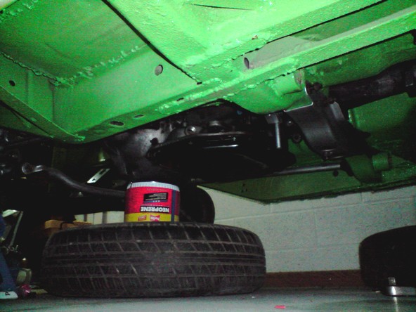

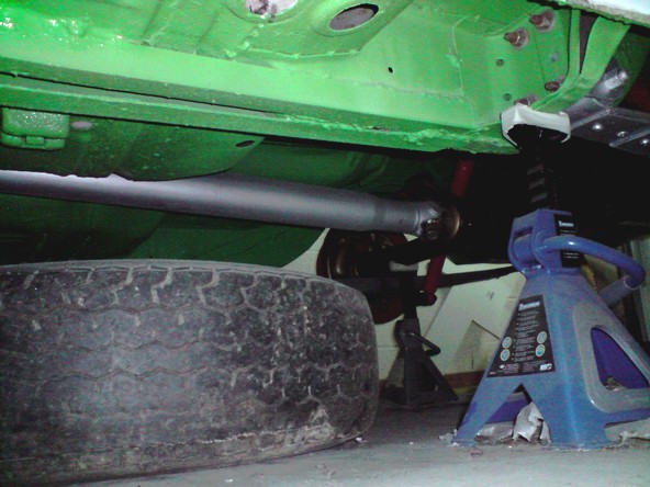

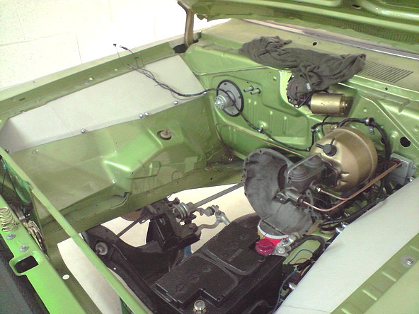

Tof Posté(e) le 9 novembre 2009 Auteur Signaler Partager Posté(e) le 9 novembre 2009 Bonsoir , Et bien voila donc la boite de reposé sur son "mount" ................. .......... et the fucking "shaft" voila me reste le freinage et la motorisation à rebuilder , 900 euros d'impots sur le revenu et 350 euros d'impots locaux , me reste pour la dart ce trimestre ..... 0 euros TTc ..... si tous va bien biensur ....... Citer Lien vers le commentaire Partager sur d’autres sites Plus d'options de partage...

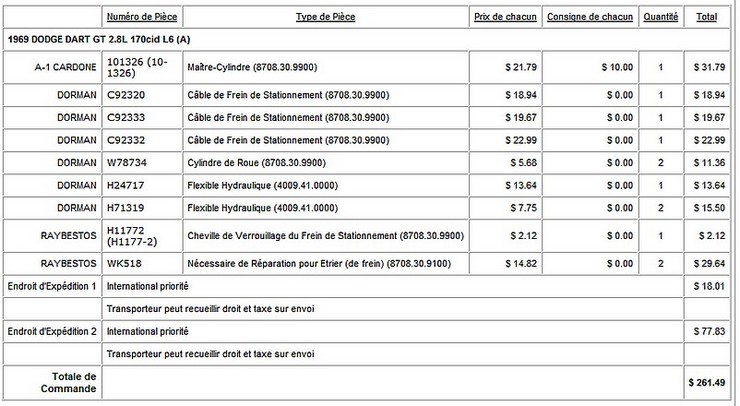

Tof Posté(e) le 15 novembre 2009 Auteur Signaler Partager Posté(e) le 15 novembre 2009 bon et bien nous voila dansle vif du sujet , la commande est passée cela concerne la totalitée du freinage .... voila cela me fait dans les 175 euros ttc sans l'épisode "douane" biensur ! Citer Lien vers le commentaire Partager sur d’autres sites Plus d'options de partage...

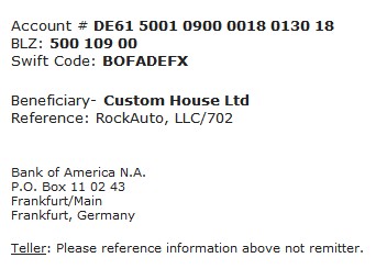

Tof Posté(e) le 15 novembre 2009 Auteur Signaler Partager Posté(e) le 15 novembre 2009 J'ai choisi le mode de paiement par transfert electronique ( le seul en euros disponible) comparable à je pensse un mandat dont voila ce que j'ai reçut .... Lundi c'est fermé donc pas avant mardi pour le reglement , par contre l'IBAN c'est l'account et le swift code c'est le swift code ok mais le "BLZ" correspond à quoi ? Citer Lien vers le commentaire Partager sur d’autres sites Plus d'options de partage...
French Riviera Posté(e) le 15 novembre 2009 Signaler Partager Posté(e) le 15 novembre 2009 C'est le code d'identification de l'agence bancaire(ici Bank of America Frankfort,allemagne) Citer Lien vers le commentaire Partager sur d’autres sites Plus d'options de partage...

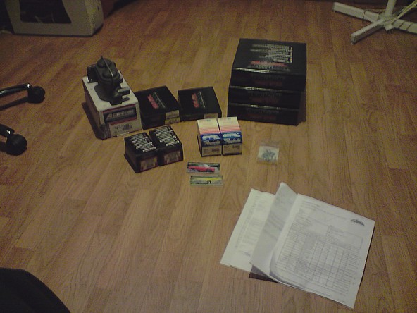

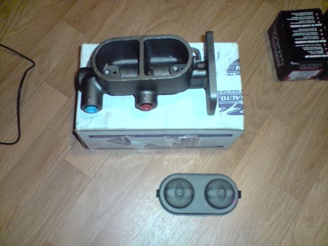

Tof Posté(e) le 19 novembre 2009 Auteur Signaler Partager Posté(e) le 19 novembre 2009 Bonsoiiir , et bien j'ai reçut à 14h à l'atelier ma livraison Fedex nickel quoi ! Il y a là le maitre cylindre , les deux flexibles avant , le flexible arriere , les trois cables de freins a mains , les deux cylindres de roues ar , les deux kit de réparation pour étrier avant et un sachet d'accéssoire pour les cables (des agrafes ) . Par contre malgré la référence exact (A1Carbonne 10-1326 maittre cylindre pour disc av et tambour ar) il semblerai que cela ne soit pas le bon maitre cylindre , enfin sur l'instant en me fiant a la forme sachant qu'avec un mc combo disc/drum il y a toujours un bocal plus grand que l'autre , à vérifier ..... Citer Lien vers le commentaire Partager sur d’autres sites Plus d'options de partage...

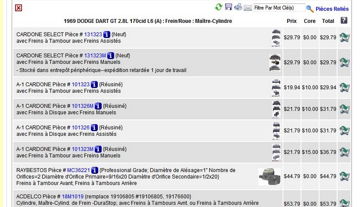

Tof Posté(e) le 19 novembre 2009 Auteur Signaler Partager Posté(e) le 19 novembre 2009 Ok j'ai compris leur couille , en fait comme ont peut le voir sur leur cathalogue en ligne la ref que j'ai choisi correspond bien 10-1326 , elle meme est visible sur le borderau , qui est aussi présente sur l'emballage mais dedans c'est un 10-1326M destiné au meme véhicule avec le meme system de freinage (disc/drum) mais sans assitance . Citer Lien vers le commentaire Partager sur d’autres sites Plus d'options de partage...

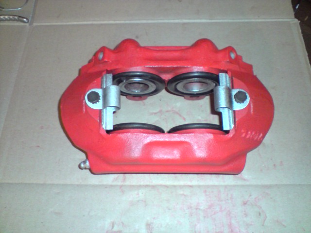

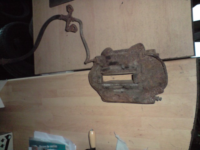

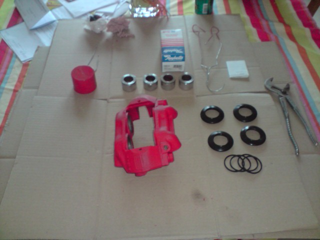

Tof Posté(e) le 2 décembre 2009 Auteur Signaler Partager Posté(e) le 2 décembre 2009 Bon alors concernant le maitre cylindre et bien il s'avere qu'ils soient tous de ce type donc on verra une fois la mise sous pression ... Sinon je me suis occupé à la réfectiion des étriers avant , alors avant ..... ..... ensuite viend le démontage , le sablage , la mise n peinture ht ........ ....... la mise en place des joint d'étancheité et des soufflets anti poussieres puis graissage ET remontage ...... Voila maintenant bein j'attend mes pieces de chez JimsAutoParts que je crois bien que je vais les attendre longtemps mais bon , Wait and See ! Citer Lien vers le commentaire Partager sur d’autres sites Plus d'options de partage...
Guss Posté(e) le 3 décembre 2009 Signaler Partager Posté(e) le 3 décembre 2009 Superbe! Par contre, je pense que j'aurai préféré en noir plus sobre. Question de goût. Citer Lien vers le commentaire Partager sur d’autres sites Plus d'options de partage...
Baz Posté(e) le 3 décembre 2009 Signaler Partager Posté(e) le 3 décembre 2009 Ils sont terrible ces étriers. C'est d'origine ? Citer Lien vers le commentaire Partager sur d’autres sites Plus d'options de partage...
le Baron Posté(e) le 3 décembre 2009 Signaler Partager Posté(e) le 3 décembre 2009 MOPAR a sorti cette série d'étriers à 4 pistons, effectivement. Fort délicat à réparer, et les pièces sont chères en général. TSHAW ! Oncle Baron Citer Lien vers le commentaire Partager sur d’autres sites Plus d'options de partage...
Tof Posté(e) le 3 décembre 2009 Auteur Signaler Partager Posté(e) le 3 décembre 2009 Alors pour la couleur j'avais pas le choix , les tambours arrieres sont rouge . Oui ces étriers sont effectivement d'origine .... .... et comptez 15 euros pour un kitt de refection (pour un etrier) Citer Lien vers le commentaire Partager sur d’autres sites Plus d'options de partage...

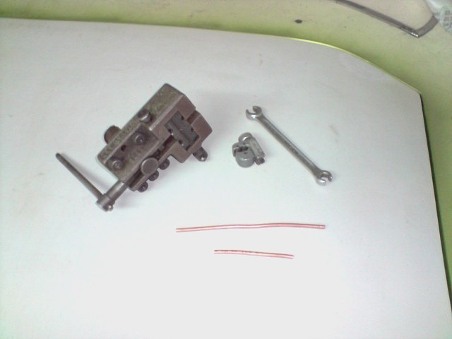

Tof Posté(e) le 10 décembre 2009 Auteur Signaler Partager Posté(e) le 10 décembre 2009 Bein écoute en effet j'ai toujours pris les Mopars comme tres proches de choses rustiques mais preuves que non ! Sinon aujourd'hui j'ai terminé la pose de tous l'hydraulique des freins , reste plus qu'a purger demain ........ Par contre sur 10m de tuyau il n'y a pas eut de gâchis ..... Citer Lien vers le commentaire Partager sur d’autres sites Plus d'options de partage...
