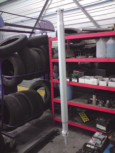

Tof Posté(e) le 21 octobre 2009 Auteur Signaler Partager Posté(e) le 21 octobre 2009 Bonsoir , Dabort je tiend à remercier mister Gégé pour ses clichés net et sans bavure , avec cela et comme le fait remarquer l'exellent site du "Comptoir de la carrosserie" donné par Riri (mais que je connaissait déja en fait) je vais pouvoir faire ce qu'il faut ; merci a tous les deux bandent de cochons ! Ensuite aujourdhui ce fut sablage , antirouillage de l'arbre de transmition et graissage de " l'universal joint " .... Citer Lien vers le commentaire Partager sur d’autres sites Plus d'options de partage...

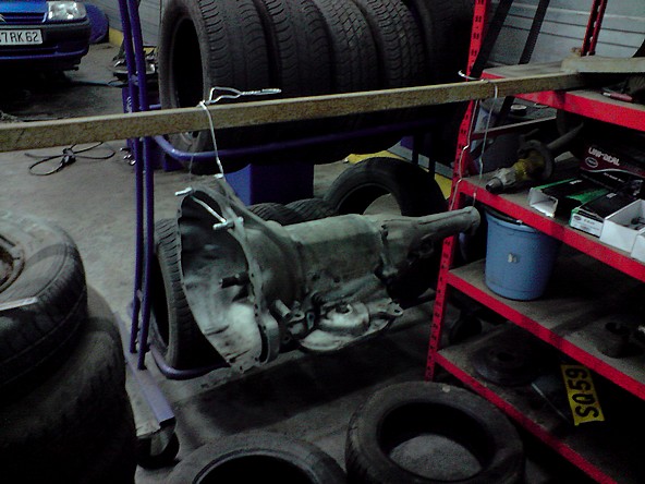

Tof Posté(e) le 23 octobre 2009 Auteur Signaler Partager Posté(e) le 23 octobre 2009 Bonsoiiiiiir, Alors aujourdhui est un jour un peut spécial , en effet il y a déja quelques temps pendant que c'était l'enfer sur terre et bien je revai au moment ou j'en arriverai a la boite ; qui sera pour moi la preuve que le temps est passé et que la dart a avancé . Et bien tous viend a point qui sait attendre car aujourdhui j'ai rappatrié la 904a pour un décrotage puis une prise de cote pour sur le champs faire le joint spy devant et derriere et la vidange d eboite avec filtre . Pouah enfin jy arrive ! Citer Lien vers le commentaire Partager sur d’autres sites Plus d'options de partage...

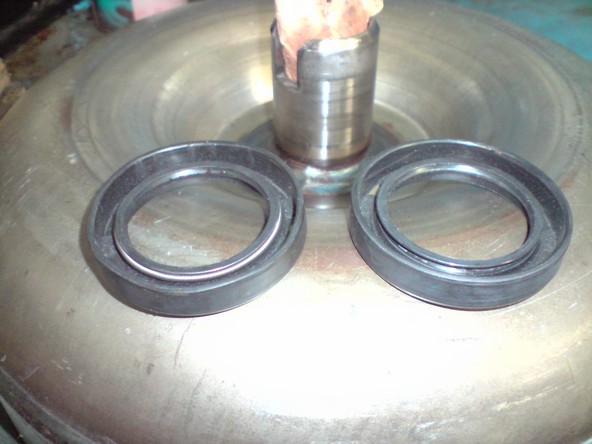

Tof Posté(e) le 24 octobre 2009 Auteur Signaler Partager Posté(e) le 24 octobre 2009 Bonsoir , bien , apres relevé des cotes des joints spy de convertisseur et de tulipe arriere il apparait que les dimensions ne se trouve pas en industrie francaise , j'ai passé en revue les fournisseurs rattachés a l'entreprise mais rien , j'ai vue en internationnal rien aussi , les éléments sont visible sur rockauto biensur et pas cher de surcroit mais 15/21 jours de délais bon voila quoi ! Je cherche toujours ..... Citer Lien vers le commentaire Partager sur d’autres sites Plus d'options de partage...

Tof Posté(e) le 25 octobre 2009 Auteur Signaler Partager Posté(e) le 25 octobre 2009 Oh oui que jy suis allé mais rien , cela c'est joué a un millimetre pres mais passe pas . EDIT: bon le mieux que j'ai trouvé , pas cher et de proximitée sont des 56mm en diametre donc me reste plus qu'a trouver de quoi les fixer en rattrapant le jeu de 0.5 de chaque coté . Citer Lien vers le commentaire Partager sur d’autres sites Plus d'options de partage...

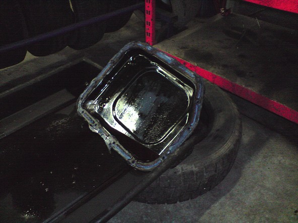

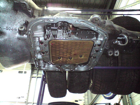

Tof Posté(e) le 27 octobre 2009 Auteur Signaler Partager Posté(e) le 27 octobre 2009 Bonsoir , alors du coup j'ai déposé le carter inferieur de boite pour de un me rendre compte qu'il ny avait quasiment plus d'huile et que le fond du carter et le filtre était quasiment colmaté avec quoi ........................... allez vous allez trouver façile quoi ! ..... ..... ..... bon allez un indice : bein oui toujours le meme problem avec cette pate bleu donc du coup , sans changer la positon dela boite j'ai pulvérisé un produit de nettoyage en basse préssion histoire de déguorger le filtre et pour voir le démonter sans risque de contamination . Citer Lien vers le commentaire Partager sur d’autres sites Plus d'options de partage...
Tof Posté(e) le 28 octobre 2009 Auteur Signaler Partager Posté(e) le 28 octobre 2009 bonsoir , le nouveau filtre est remis est le carter d'huile remonté . Questions : - Le carter de la boite est vide ainsi que le convertisseur ( vidangé par une petite vis situé sur sa périphérie ) , quel quantitée d'huile doije mettre dans le convertisseur avant de l'emmencher sur l'input shaft ? - la capacitée donné par le repair manual est de 17 pints Us soit pres de 8 litres , sachant que lors d'une vidange on ne remet que 3/4 litres quel contenance pourrait etre considéré comme normal pour une torqueflite 904 ? - Qu'est ce que l'on mange à midi ? Citer Lien vers le commentaire Partager sur d’autres sites Plus d'options de partage...
Phil Posté(e) le 29 octobre 2009 Signaler Partager Posté(e) le 29 octobre 2009 la capacitée donné par le repair manual est de 17 pints Us soit pres de 8 litres , sachant que lors d'une vidange on ne remet que 3/4 litres quel contenance pourrait etre considéré comme normal pour une torqueflite 904 ?La contenance est celle indiquée par le manuel. Lors d'une vidange, seule une partie de l'huile se vide. Citer Lien vers le commentaire Partager sur d’autres sites Plus d'options de partage...
Lolo Posté(e) le 29 octobre 2009 Signaler Partager Posté(e) le 29 octobre 2009 Salut Tof, quand j'ai remonté la boite, j'ai (JP surtout ...) mis de l'huile jusqu'à ras la gueule du converto et je l'ai monté puis appoint avec moteur tournant. Citer Lien vers le commentaire Partager sur d’autres sites Plus d'options de partage...

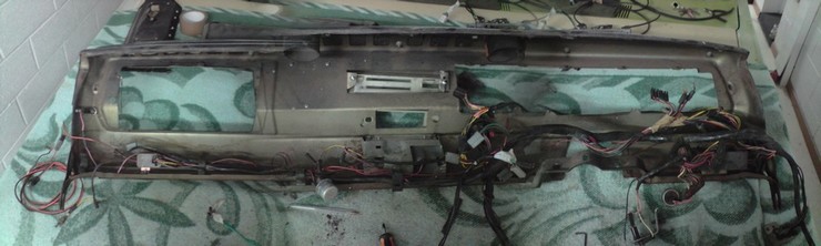

mopar Posté(e) le 29 octobre 2009 Signaler Partager Posté(e) le 29 octobre 2009 petite question tof , j'ai vu sur les photo de l'intérieur remonté de ta voiture que tu avais un beau tableau de bord et surtout une belle casquette de tableau de bord blanc je voudrais savoir si c'est d'origine ou a tu recouvert d'un tissu ... comme ta plage arrière ? car sur ma riviera j'ai quelque élément a refaire car craqué " casquette de tableau de bord, accoudoirs " mais le problème est que ce n'est pas plat donc la meilleur solution serais de trouver un tissu rétractable a la chaleur que je pourrais mouler sur mes élément refait si quelqu’un a déjà fait cette expérience !!! et ou trouver cette matière rétractable a part chez un sellier mais au prix fort je suppose !! Citer Lien vers le commentaire Partager sur d’autres sites Plus d'options de partage...
Tof Posté(e) le 29 octobre 2009 Auteur Signaler Partager Posté(e) le 29 octobre 2009 Bonsoir , Dans un premier temps j'ai pris un cliché du revers de tb pour ainsi savoir ou passe chaque cable ..... ..... pour ensuite tous enlever et traiter l'interieur a l'antirouile basique sans repeindre (cela ne se voit pas) , ensuite bein j'ai peint le coté qui se voit en beige clair . Enfin j'ai recouvert la casquette du tb qui est en mousse plastifié avec du skay beige tres clair avec comme maillage du gersé (gerzé ???) qui a le mérite de donner une bonne souplesse au skay et de la Néoprene . Dans l'ensemble cela fait propre mais ayant un tb en état de décomposition avancé bein du coup les défaults ressortent mais bon c'est propre , la dificultée a été dans les virages serré ou par manque de connaissance bein je n'ai pas pu mieux faire, que des plits visible ici au niveau de la boite à gants . Voila ! sebastien 01 1 Citer Lien vers le commentaire Partager sur d’autres sites Plus d'options de partage...

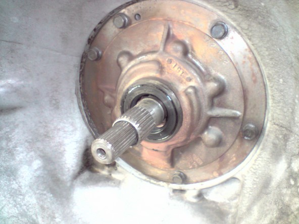

Tof Posté(e) le 30 octobre 2009 Auteur Signaler Partager Posté(e) le 30 octobre 2009 Bonsoir , je crois que le skay a 8 euros le metre ne soit pas d e bonne qualitée , il me fit penser a celui que j'ai vue au marché raide comme la justice . Sinon aujourdhui j'ai enquillé un litre de Dextron III dans le convertisseur , puis mis mes jojnts spy reçut ce jour avec lissage d'un zeste de colle a pare brise sur sa péripherie afin de sceller la bueEEte devant et derriere , alors sur le cliché a gauche le diamtre etant de 38 j'ai laissé le ressort de contrainte et a droite celui destiné au yoke de 39mm bein je l'ai viré histoire quil ne serre pas trop l'arbre étant déja un millimetre au dessus de son diametre de fonctionnement ..... Citer Lien vers le commentaire Partager sur d’autres sites Plus d'options de partage...

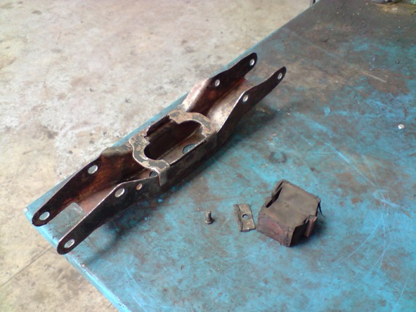

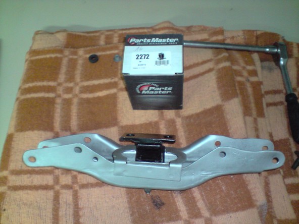

Tof Posté(e) le 8 novembre 2009 Auteur Signaler Partager Posté(e) le 8 novembre 2009 Bonsoir , alors ces temps ci et bien la boite étant prete depuis un bail déja nous avons été visiter avec mon frere "SpeedShop" en Belgique , j'en ai ramené un kit de visserie pour smallblock et un "transmition mount" , un silent block de boite . J'ai donc démonté l'ancien silent block qui comportait une partie arraché pour un décrotage en regle ...... .......... et un coup d'antirouille puis un gris métal enfin la "new parts" en place . bon le fait que la piece soit du made in india ne ma pas vraiment plus , non pas que je dénigre ce pays , non pas que je veuille me la peter en prennant que du made in us mais par respect pour la voiture bein ouai cela me fait chier ! Putain de merde qu'est ce qu'il peuvent nous faire chier ces satanés pays en voie de développement , meme si j'ai pas de sous , meme si elle était a 20 euros le bout bein cela aurait au moins donné du boulot à un gars des us ou ici en france ...... Citer Lien vers le commentaire Partager sur d’autres sites Plus d'options de partage...
