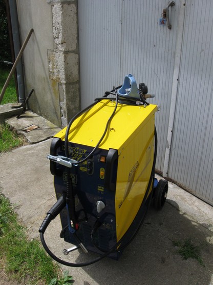

Le problème est que sans gaz, la soudure est poreuse et la pénétration n'est pas homogène :megatop:
Et sinon Jérémie que penses tu dans ce cas du "fil fouré" censé dégager un gaz pendant la soudure et je dirais pas "remplacer le gaz", car ce n'est certainement pas aussi bien mais compenser son absence ?
J'ai fait toutes mes soudures comme cela et c'est clair que ce n'est pas facile, d'ailleurs c'est peut être la raison pour laquelle j'ai galéré mais la soudure réalisée en elle même semblait quand même bien plus efficace que si j'avais fait la même avec un fil simple sans aucun gaz....de la à penser que les soudures risque de ne pas tenir ???

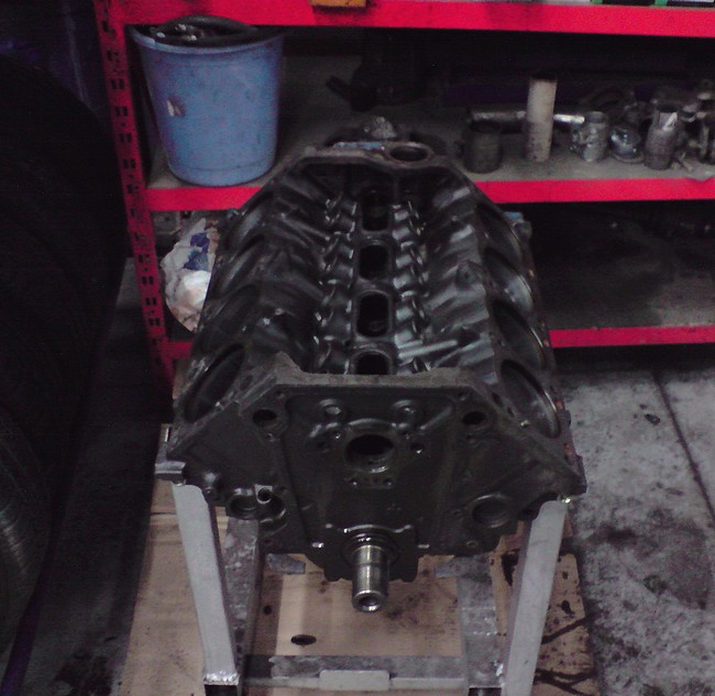

bon sinon , j'ai commencé donc le travail sur le 318ci par un décrottage extérieur ..........................
........... puis après un huilage des cylindres et la mise en place d'un petit bac rempli d'huile histoire d'immerger la crépine , j'ai fait tourner à la main le vilo afin de dégommer l'embiellage , pour enfin inspecter l'ensemble superficiellement :
Au niveau des cylindres ça va ils ne sont pas déglacer de neuf mais on perçoit encore ici et là quelques traces de ce déglaçage ; il n'a donc je le pense pas trop souffert .
Au niveau de l'arbre à cames il ne comporte aucun jeu axial mais un petit quelques chose (de l'ordre du demi millimetre) longitudinalement , apres dépose ce dernier ne souffre d'aucun bleuissement et ses paliers sont sains d'aspect .
Au niveau de l'embiellage meme topo aucun jeu au niveau des manetons axialement parlant mais un leger quekchose longitudinalement entre les paires de tete de bielles > a comparer au données constructeurs .

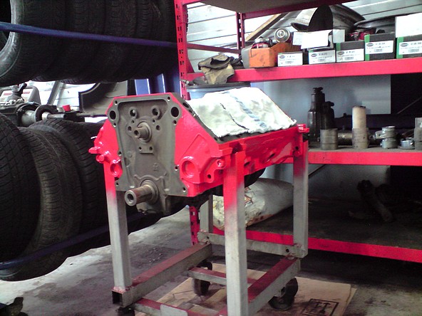

cool un bloc peint !!!! et ta utiliser quoi comme degraissant pour ton bloc parce que j'en suis toujourd au meme niveaux avec la mienne ! ;)
C'est un dégraissant industriel sur lequel je suis repasser desssus a la brosse rotative puis dégraissant en spay pour frein avec un pinceau tous simple puis souflette .

wouahhhh ... c'est flashy le rouge ;) ... mais t'en a profité pour repeindre les étagères de l'atelier en même temps ? :D
Bonsoir ,
Ne vous inquiétez point c'est juste une question de qualité d'image .......... .
