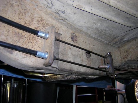

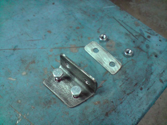

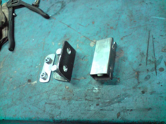

Tof Posté(e) le 13 décembre 2009 Auteur Signaler Partager Posté(e) le 13 décembre 2009 Bein les collets battu se font exclusivement avec ce genre de machine en fait , ensuite bein avec une machine de plombier on peut faire des collet simple comme des entonoir c'est a dire de forme identique au schéma de droite mais sans bourelet vers l'interieur . Personnellement les quelques raccord fait comme ca sur la dart sont ceux qui ne fuit pas ........ va comprendre ! Sinon , aujourdhui je me suis attaquer à la petite équerre qui viens recevoir les deux petits câble secondaires , ici en origine : Bon moi avec mes rigidificateurs a la con fait avec ce que j'avais et avec un poste a souder sans gaz ( ohhhh misere ) bein j'ai du enlever cette equerre qui genait , était toute bouffer et menaçait de s'arracher de cette partie du longerons qui pourtant est en parfait état ..... Donc voici la joaillerie en 4mm d'épaisseur avec vis dérivé des systèmes de freinage en grade 10.9 ( capacitée de rupture supérieur au 8.8 standard ) , sa plaque qui ira à l'intérieur du longeron sur laquel sera soudé deux écrous ........ S'en suit le profilé destiné à recevoir les deux câbles terminés par des sphères , donc j'ai utilisé après avoir percé deux trous du diamètre des câbles , des billes de roulements pour imprimer une forme assurant ainsi le positionnement des deux terminaisons de cables en forme de boules ..... ....... enfin deux saignées pour pouvoir passer le câble jusqu'à son emplacement qui sera ensuite sceller avec un rivet . Citer Lien vers le commentaire Partager sur d’autres sites Plus d'options de partage...
lacastille57 Posté(e) le 17 décembre 2009 Signaler Partager Posté(e) le 17 décembre 2009 Trop fort J'adore comme tu refabriques les pièces. Bravo Citer Lien vers le commentaire Partager sur d’autres sites Plus d'options de partage...

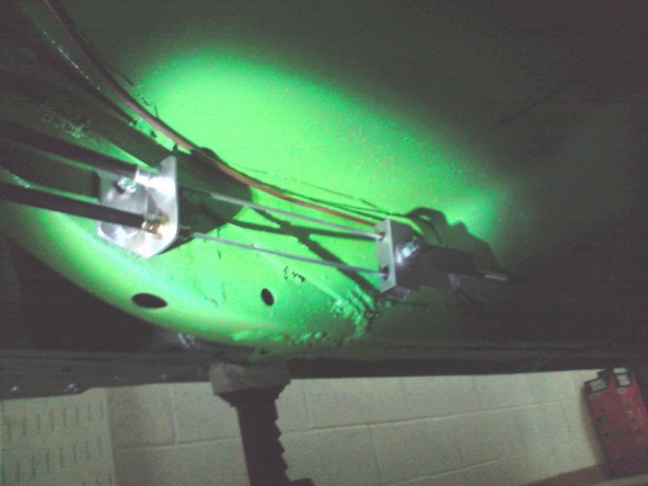

Tof Posté(e) le 17 décembre 2009 Auteur Signaler Partager Posté(e) le 17 décembre 2009 Bonsoir , alors ça y est le système de frein à main est assemblé et régler , à la pédale c'est OK mais j'ai quant meme refait mes collets au niveau des deux sorties de mc et c'est bon ..... enfin on verra quoi ! Pour le test je n'y vais pas de main morte , je monte pied joint sur les freins quatre fois d'affiler et je regarde à la lampe si il y a suintement au raccords . Je vais enfin pouvoir attaquer la toute derniere étape depuis pres de 7 ans de galere à savoir le moteur ! A noter souvent je vois des gens demander ce que vaut un poste a souder semi automatique sans gaz ........... bein voyez dur a pénétrer , la bombe de projection et c'est d'un aspect tres repoussant pour ce qui est de l'homogeneitée des cordons ! Citer Lien vers le commentaire Partager sur d’autres sites Plus d'options de partage...
