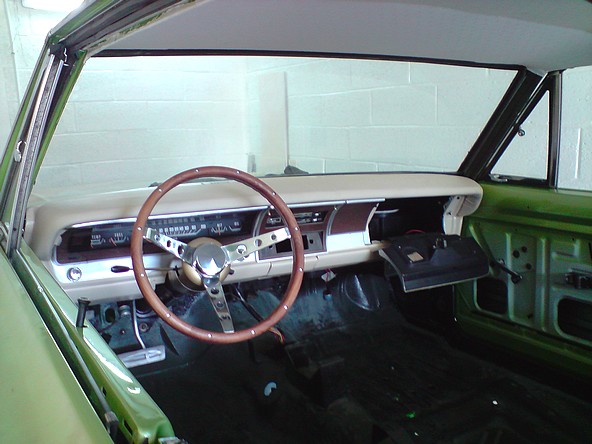

Bonjour messieurs , apres la vidéo qui n'est toujours pas en ligne j'avance sur le tableau de bord ...
.... à l'origine en noir crasseu maintenant en beige et skay beige , pas facile à poser d'ailleur pour un "non sellier" mais ca va .

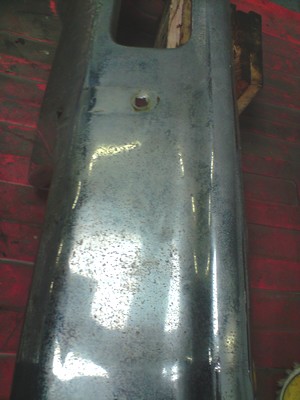

Alors si vous le voulez bien ( meme si vous voulez pas d'ailleur ) nous allont nous mettrent à jour , en commençant par le pare choc arriere remplacé par celui que je voulais mettre depuis toujours en fin de compte .

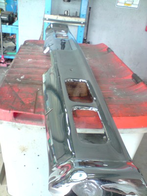

Apres nettoyage (notez qu'il ny à point de miracle , meme nettoyé si c'est défoncé cela reste défoncé ..... 453.JPG

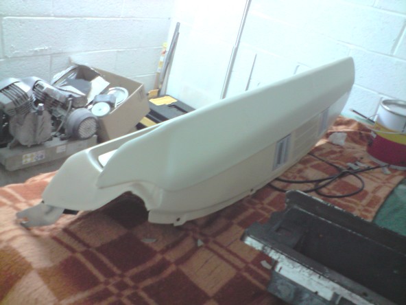

Avec nettoyage et remontage des feux arriere epuis la repose du tableau de bord , le compteur est cassé au coin et j'en ai un autre mais de couleur gris donc le temps que je trouve le style final et éventuellement une soluce je laisse le vieux ....

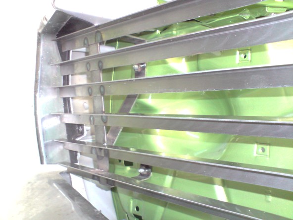

Et la début de la fabrique de la calandre ....
Avec les deux supports en lammellisé 2mm d'épaisseur ......
Et les lamelles en elle meme , bon ne vous inquietez pas hein une fois les finitions faites ce sera pire pas de souçis :( ...
