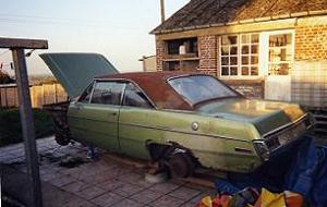

En l'an de graisse 1999 J'ai décidé d'avoir une dart , j'était interimere et sans trop de sous je l'ai donc cherché et j'ai trouvé pas mal d'annonces mais toute bien au dela de mon budjet , le coeur déchiré j'ai décidé de ne plus me faire du mal avec ca et j'ai laissé de coté , voir meme tenté d'oublier cette envie qui ne fesait que me torturer.
Puis en 2002 j'ai ete voir un gars que mon pere connaissait et dans un coin je voie une vielle épave sans calandre sous une bache accusant bien deux ou trois guerres atomique avec un avant qui me rappelai quelque chose , je tourne autour mais etant au trois quart bachée je n'avait pas plus d'indice mais cette avant brulai mes yeux je connaissez cette avant , bref je retrouve mon pere et le gars me demande si j'aimai ce genre de voiture je lui racontait ma premiere tentative avorté 3 ans plus tot et il me dit bein tu voi la dart 70 que tu voulai il y a trois ans bein s'en ai une !
Sur le coup mon coeur envoya une de ces décharge mais quelquechose de violent , des souvenirs me revenait me revoyant devant des dart a essayé de négocier des prix avec du négatif comme réponses à chaque fois .

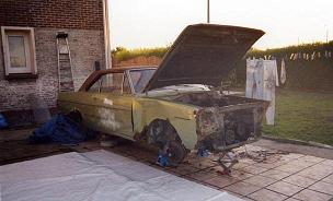

Donc apres avoir repris mes esprits je demande au gars ce qu'il comptait en faire , il me répond que vue l'état la tache est trop hardu pour lui et qu'il comptait la laissé pourrir jusqua la fin car aimant cette voiture il ne comtait pas la vendre , son destin était scellé . Ma reaction fut virulente (comme d'hab) et je lui blasta que moi j'en serai capable , le gars se mit alors a rire comme un fou et me rétorqua qu'il avait fait venir plusieurs carrosiers et que tous lui ont dit qu'elle etait perdu , les réparations couterai bien plus que la valeur de la voiture elle meme ( avec un l6 ca cote pas haut) sans compter qu'il ne voyait pas quel fou était assez singlé pour restauré une caisse comme celle la , alors je lui choppe le bras et je lui sort que des darts j'en avait perdu dans la passé mais celle la je ne repartirai pas sans elle et la le gars ( enfin quelquechose de bien quant meme: casseur depuis 40 ans 1m70 un bon 100 kilos sans coenne une gueulle de tolar bref un mec qui vous choppe un bloc moteur a pleine main et qui vous le balance a un ptit deux metre de haut dans une benne a ferraille comme pour rire) donc le gars s'arrette de rire et me regarde droit dans les yeux et a cette instant il a vue dans mon regard un truc qui lui a fait comprendre que cetait plus fort ( ou plus singlé) que lui , que ce qui se passait dans ma tete le dépassait .
Alors suite a cela nous avons passé un pact ,sitot la voiture refaite nous irons l'éssayer ensemble , deux jours apres la dart.... ma dart était dans ma cour et l'histoire de sa restauration débuta (Ah oui! mon épave ma couté 100 euros) . voila merci que ceux qui sont encore debout réveille ceux qui dorment avant de partir merci .

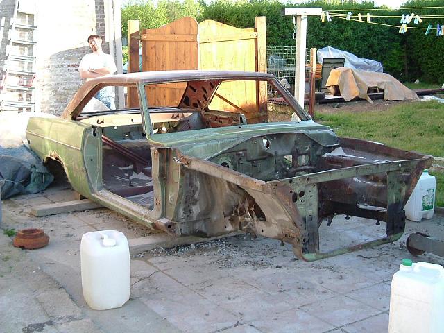

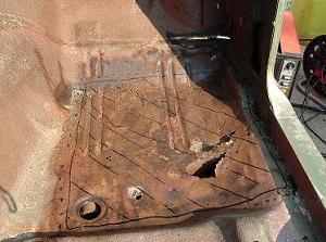

Donc apres deux mois de taf ( bein oui je bosse en semaine en fait) je me retrouve avec ca , ce qui me permet de faire un premier bilan : les deux planchers av sont hs ainsi que le bac de la roue de secour ,les deux ailes ar , le pavillon qui comporte un trou a l'av gauche et une dechirure du a la corosion au niveau de la baie de pare brise enfin les deux bas de caisse peuvent me servir de passoire (trois fois rien en fait!).

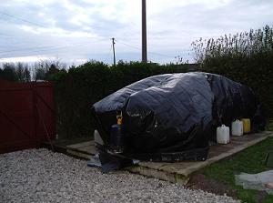

Apres cette premiere etape et avec l'aide de quatres brutes épaisse qu'il a falut motiver avec quantitées de boissons , la coque est déplacé sur la table des operations puis recouvert de trois baches et sanglé comme il faut ( le vent a cet endroit soufle des fois a 80 km/h en rafale et c'est pou cela d'ailleur que j'ai du reconstruire le portail en bois derriere qui par la suite est de couleur marron).
La les choses serieuses commence , dabort relié les deux branquarts av et ar par des subframes bien comme il faut par des profilés en "L" positionné comme il faut et des deux cotés.

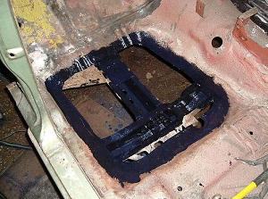

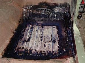

Sitot cette operation de finie je passe au plancher av droit, le moin pourri en fait : avant et apres intervention , la tole d'apport vient d'un toit de renault traffic qui une foi retourné donne l'arrondi neccessaire que l'on voit au fond a droite.
Puis c'est au tour du coté gauche et la c'est un poil plus complexe car non seulement il y a le plancher a faire mais en plus une partie du tablier av est aussi abimé , le travail une fois fini( la couleur noir c'est le revetement anti rouille que j'applique apres chaque intervention )
Viend maintenant le bac de la roue de secour avec la touche finale : soudure et protection "FEROSE" (Hein qu'il est beau le ptit bac à sa memere!)

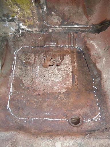

Ok aujourdhui apres un ptit restau en famille hautement reconnu pour la qualitée de ces mets ............................. ouai nan en fait un "Flunch" tout con , je me suis occupé du plancher arriere droit : apres ablation de la partie rouillé et formage du patch en 1.5mm Zingué
Puis ajustage , soudure et protection "Ferose" du patch et de sa périphérie (en fait au abort il ny avait que de la poussiere de rouille tres superficiel qui na pas résisté longtemp a mes doights dodu )

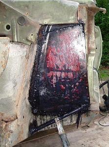

Bon aujourdhui fin du plancher de coffre arg et d , avec renforcement des soudure sur les petites bequille fixé sur les passages de roue et test du produit julien ot'rouille sur les deux cotés .......
...... ce produit julien ot'rouille est vraiment puissant , sitot mis que deja les odeurs d'acides emerge du coffre et je voi de mes yeux les taches de rouilles superficiel se réduire et presque disparaitre , la formule est bien trouvé reste a voir comment il va réagir avec les autres produit .
