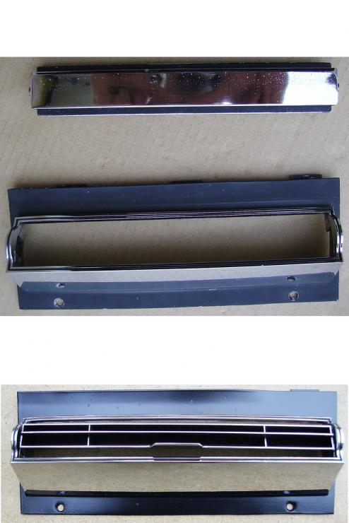

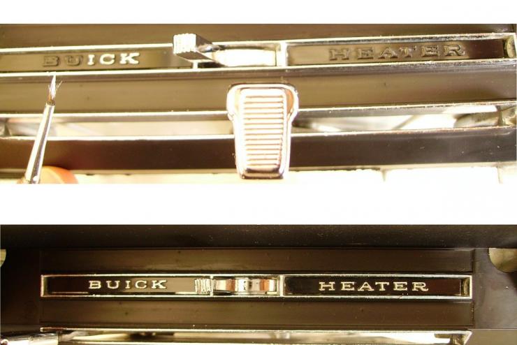

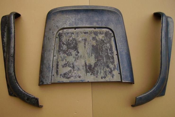

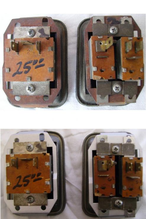

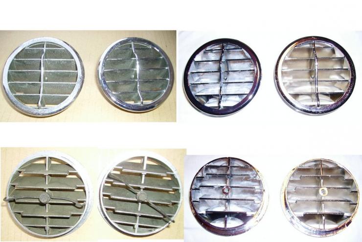

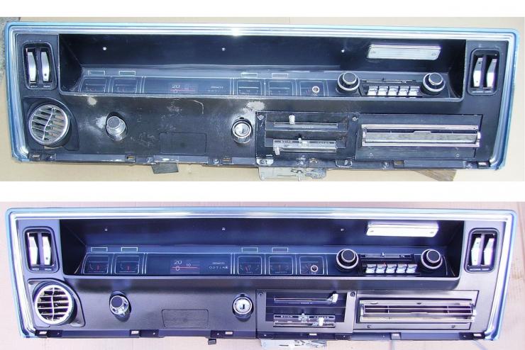

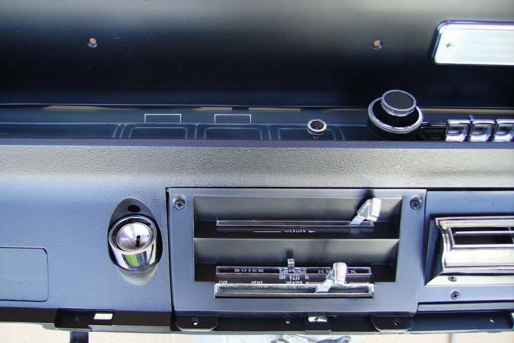

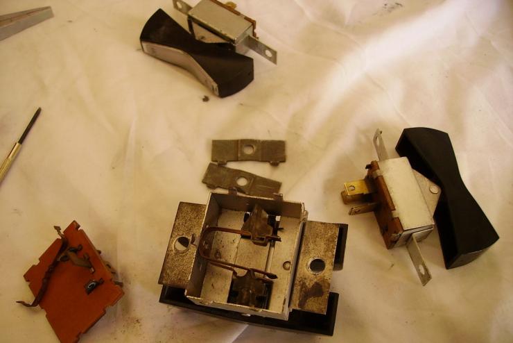

    les supports d'interrupteur et d'aération poncé mise en peinture noir mat des support. grille d'aération lustré et fixé. Lettrages blanc refait sur les interrupteurs avant: les supports et lettrage blanc abimé. aprés: les supports repeint en noir mat + lettrages refait, les interrupteurs lustré. l'arrière des interrupteurs: avant: fixation rouillé, broches oxydé aprés: fixation traité a l'antirouille + peinture galvanisé Broche désoxydé test des interrupteurs, ouverture pour réparation ( lamelle mal positionné + désoxydation) grille d'aération central: avant: chrome oxydé. après: mise en peinture noir mat + lustrage chrome

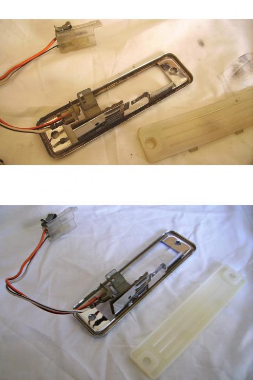

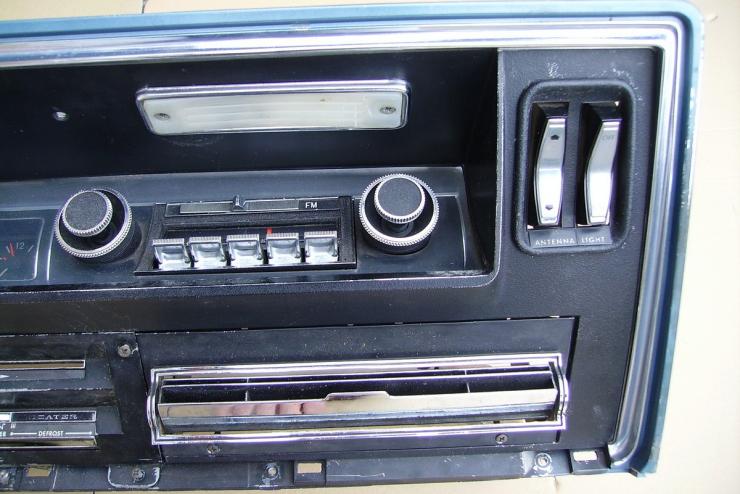

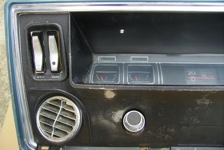

    pour la suite avant: -le support d’éclairage, chrome oxydé, plastique encrassé -le commutateur des feux ,chrome oxydé ,poussière et graisse au niveau de la broche ,contact oxydé après: -le support d'éclairage passé à la laine d'acier + lustrage -le bout du commutateur repeint en noir , broche désoxydé, chrome lustré avant/aprés le neiman ouvert ,nettoyé, lustré avant: le chrome des grilles d'aérations oxydé ( vert de gris) aprés: Lustrage avec des cotons tiges pour les ailettes. le support d'aération avec sa grille qui se fixe sur le tableau de bord à droite dans la voiture. mise , en apprêt + peinture + vernis et peinture noir pour l'intérieur du conduit ,2 nouvelles vis inox
  12. mopar
    Buick Riviera 1966

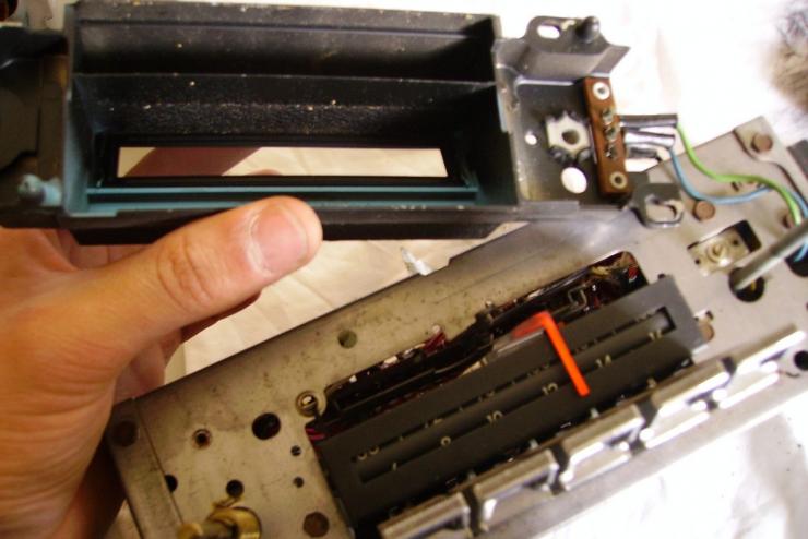

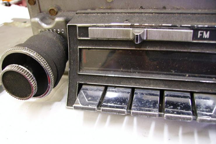

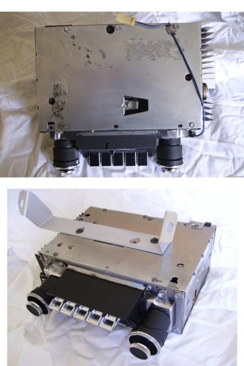

    ouverture de l'autoradio, dépoussiérage de l'intérieur, réglage de l'orientation du rouleau des fréquence am/fm , changement de l'ampoule Démontage de la façade, nettoyage et lustrage de la vitre intérieur, les boutons recouvert d'une peinture noir mat intérieur comme extérieur. avant: vitre intérieur encrassé, chrome oxydé, rouleau des fréquence mal orienté, peinture ternie aprés: vitre lustré; chromé lustré, rouleau des fréquence réglé, nouvelle peinture noir mat avant: aprés: la tôle extérieur passé à la laine d'acier + lustrage. le support mis en antirouille + peinture galvanisé.

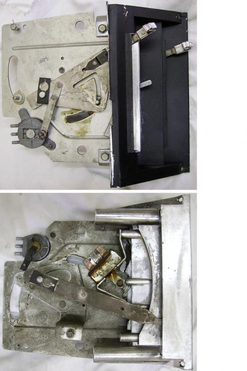

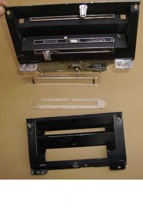

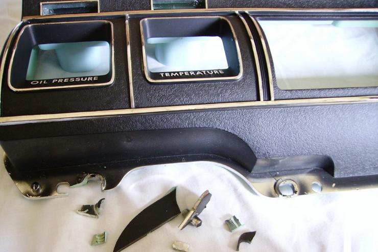

    merci des retouches de peinture noir mat et chromé réalisé sur le cadre en plastique des compteurs Morceau de plastique collé à la colle deux composant et consolidation de l'intérieur. lustrage intérieur et ajout d'un film alu double face pour protégé le plastique de la chaleur des ampoules. les commandes de chauffage dans leur jus ( peinture abimé , lettrage chromé qui part...) graisse et poussieres collé le tout démonté passé à la laine d'acier , puis lustrage et graissage des axes. interrupteur testé et broche désoxydé. la face avant mise en apprêt puis peinture noir mat. plexiglas lustré. lettrage refait en couleur chrome avec un pinceau. le tout assemblé

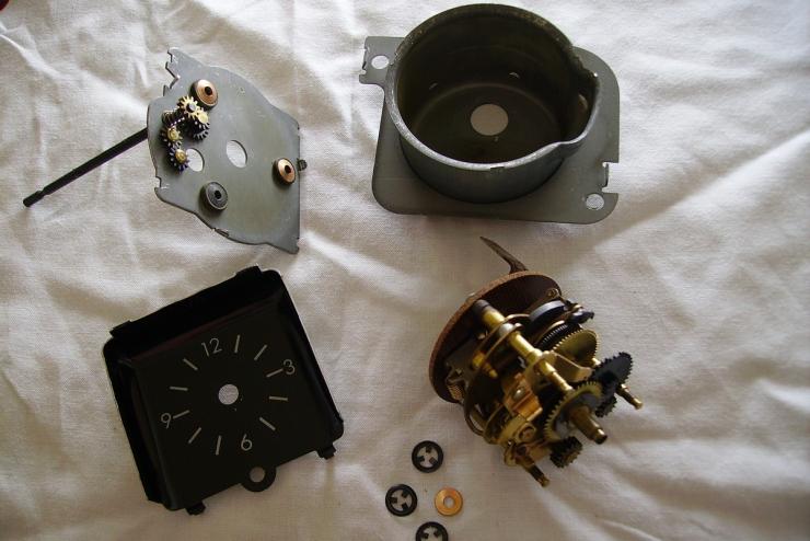

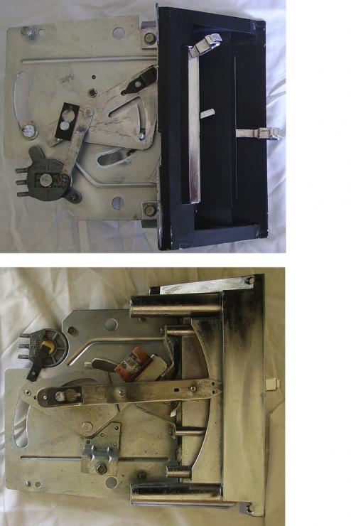

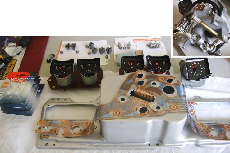

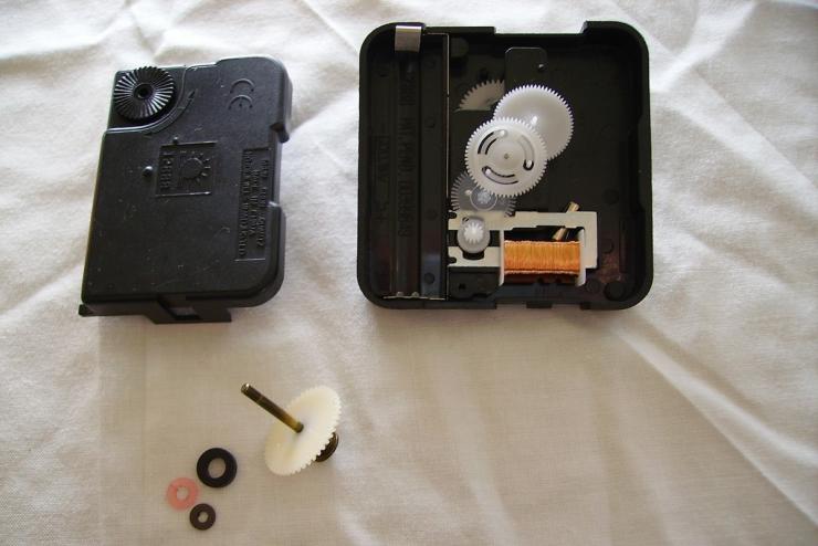

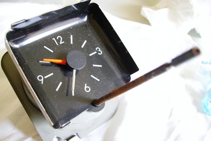

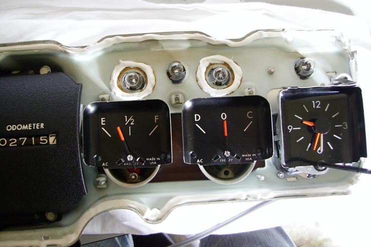

    merci allez la suite !! l'horloge d'origine qui bien entendu ne fonctionne plus sa tige pour le réglage rouillé. voici le mécanisme de l'horloge qui est normalement la même dans toute vos américaine. Selon un spécialiste au usa le problème le plus courant est la petite bobine qui est en défaut est donc le filament à l'entrée de celle-ci fond. pour mon cas un pignons cassé et bien entendu le filament fondu à l'entrée de la bobine. après avoir testé de le ressouder à plusieurs reprise, toujours le même problème le filament fond direct ( bobine en défaut) le mécanisme complet se vend en échange standard au usa ( ebay....) mais faut compté 80- 100$ donc j'ai testé une modif fait maison. j'ai donc pris un mécanisme d'une horloge a quartz que l'on trouve partout dans les magasins , j'ai enlevé les 3 aiguilles pour mettre celle d'époque avec le fond du cadran d'origine. j'ai découpé la partie ou on mes la piles, découpé l'avant du plastique de l'horloge pour que les pignon puisse entré (flèche verte) pour le réglage des aiguilles avec la tige d'origine en face avant et ajouté un pignon (flèche rouge) qui vient s'associer avec les autres pignons de l'horloge. le tout assemblé (manque l'aiguille des seconde sur la photo , mais elle est présente voir page précédente) j'ai rallongé un câble afin de mettre une pile et de coller le tout sous le tableau de bord.

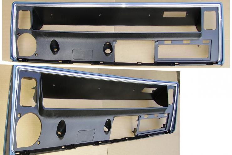

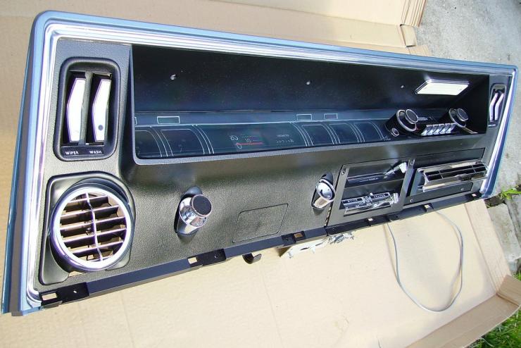

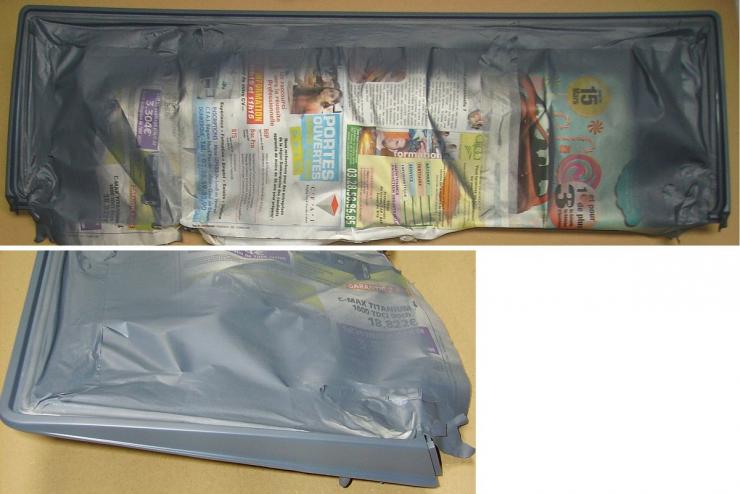

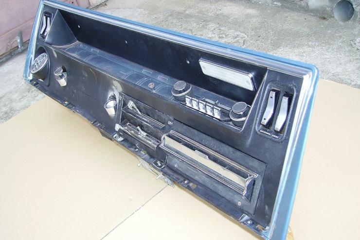

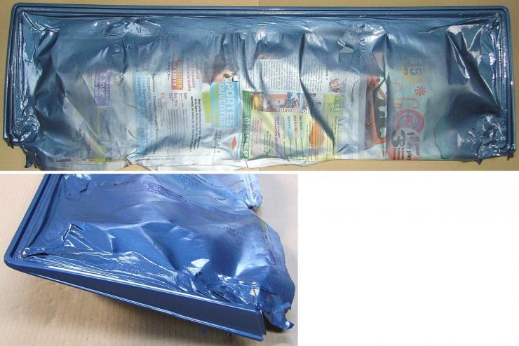

    l'extérieur du support de l'instrumentation mis en apprêt par mes soin puis ponçage au 2000 l'extérieur du support de l'instrumentation mis en peinture bleu métalisée ( base a l'eau) + vernis par mes soin l'intérieur du support de l'instrumentation mis en peinture noir mat comme a l'origine. le support de l'instrumentation peint completement et le chrome lustré. Le faisceau électrique oxydé, tôle rouillé, poussière collé sur les compteurs , ampoules grillé…. Protection antirouille sur la tôle + mise en peinture galvanisé pour l'extérieur. Retouche de peinture pour l'intérieur ,lustrage des compteurs à aiguille et du compteur kilométrique + graissage des pignons. ponçage des lamelles du faisceau electrique + test , changement de toute les ampoules. mise en place des compteurs plus pose d'un joint d'étanchéité sur l'extérieur de la tôle
  16. mopar
    Buick Riviera 1966

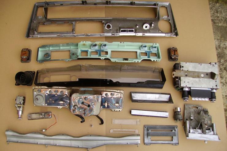

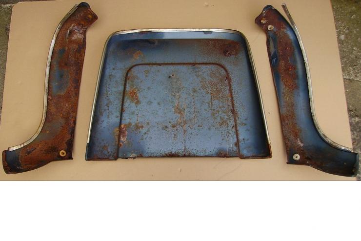

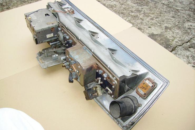

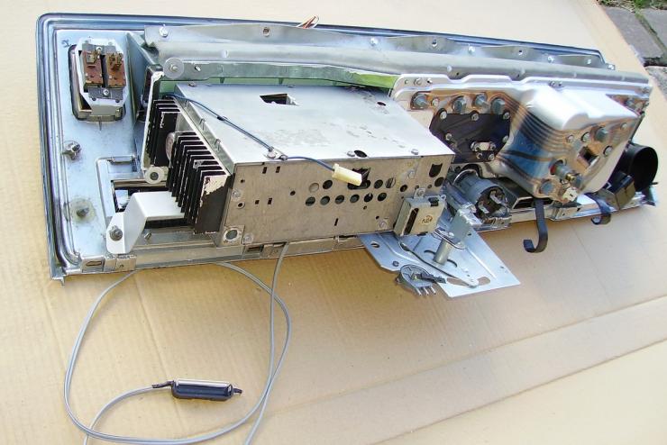

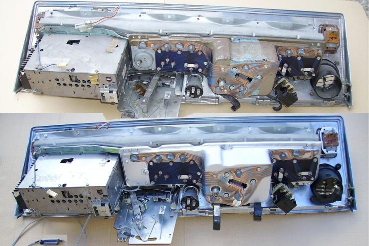

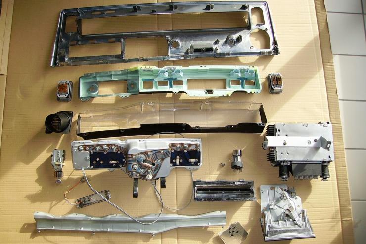

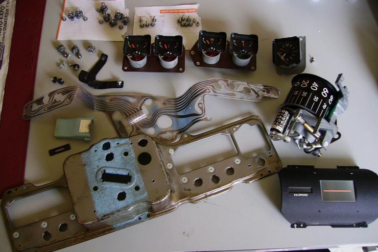

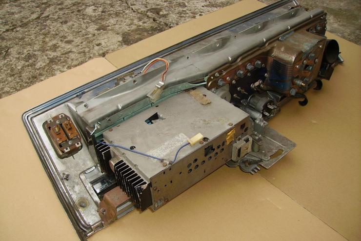

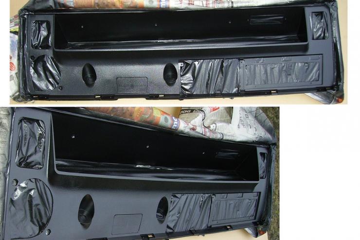

    la face arrière du tableau de bord: tôle rouillé, les alu oxidé , poussiere et graisse séché avant/ aprés avant: aprés: avant: aprés: le démontage complet face avant des pieces dans leur jus: face arrière des pieces dans leur jus: la face avant des pieces restauré ( plexiglas des compteurs lavé et lustré 3 fois intérieur , extérieur) la face arrière des pieces restauré
  17. mopar
    Buick Riviera 1966

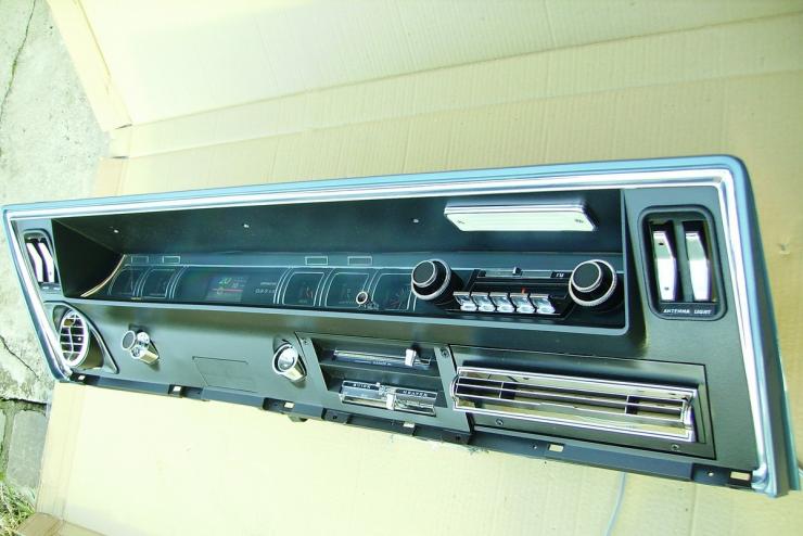

    voici la restauration de mon tableau de bord ( compteur + instrumentations) 14kg c'est du costaud vous comprendrez pourquois j'ai pas posté depuis un moment photo avant /aprés. avant : peinture bleu sur l'extérieur abimé , peinture noir mat abimé,usé , chrome oxydé , plexiglas des compteurs ternis ( opaque) aprés réfection total ( détail + photo à la suite) avant: aprés: avant: aprés: avant: (grille d’aération, interrupteurs lave glace et essuie-glace , commande des feux veilleuse, position +luminosité intérieur) aprés: avant: (neiman et commande de chauffage sans la climatisation) aprés: avant: (grille d'aération, autoradio, interrupteurs antenne électrique et lumière) aprés:

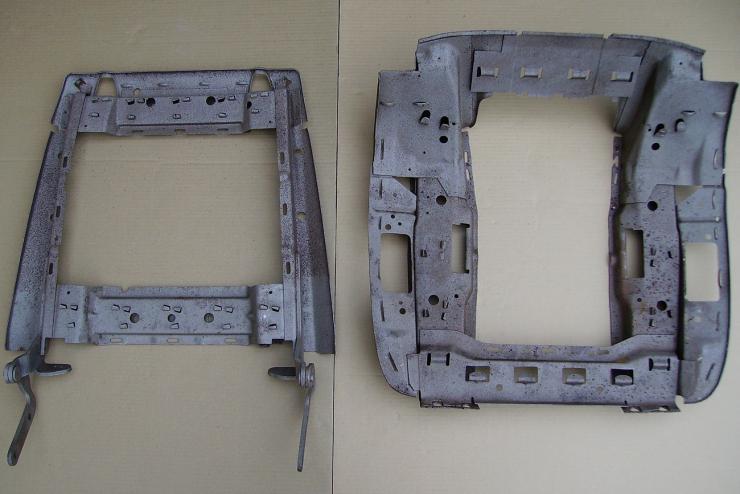

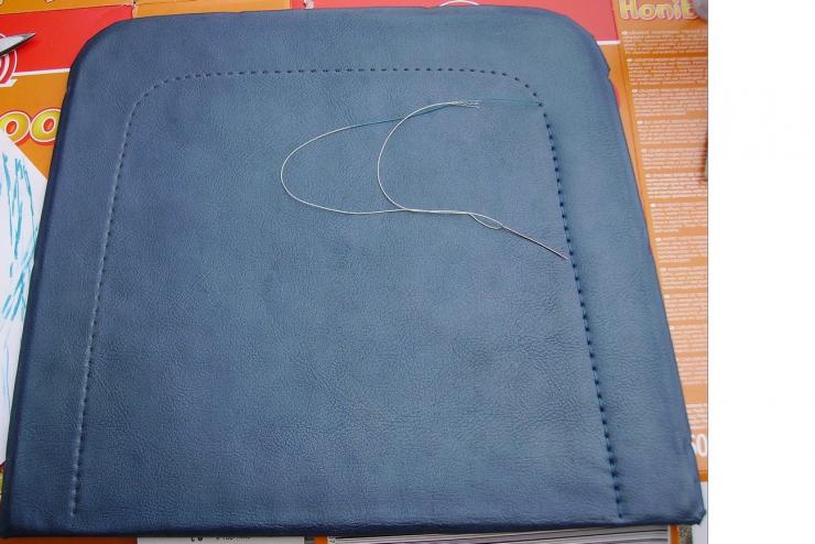

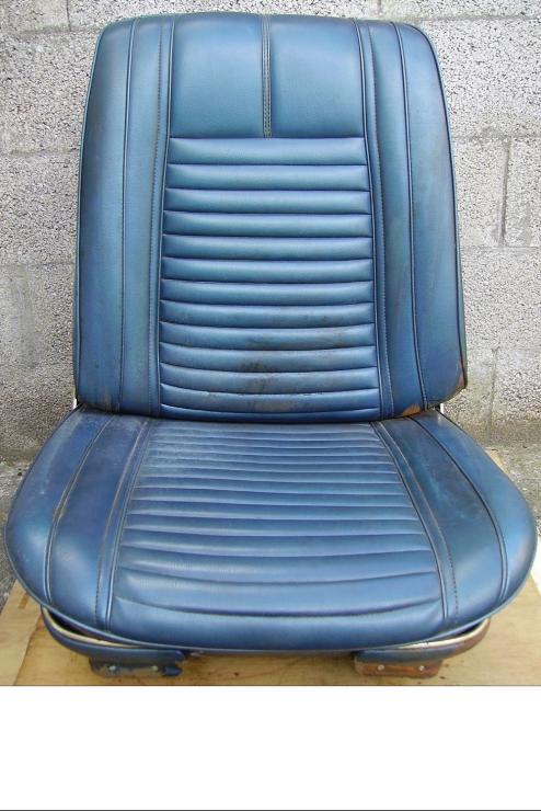

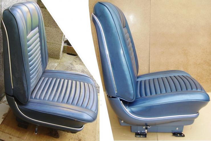

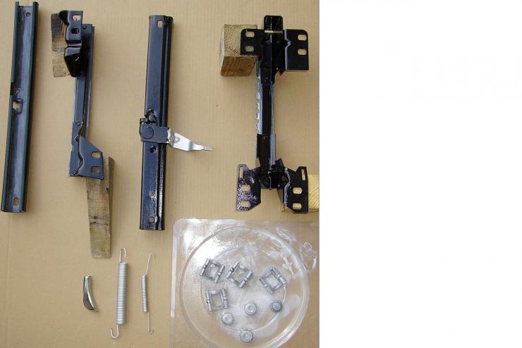

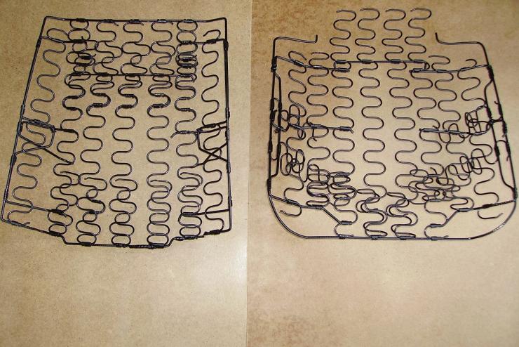

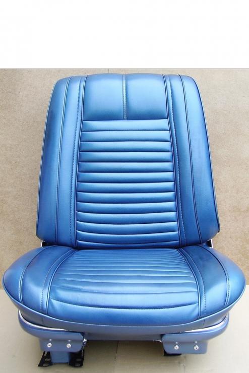

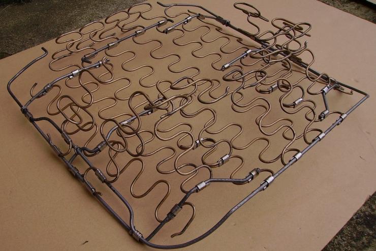

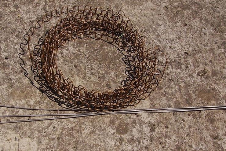

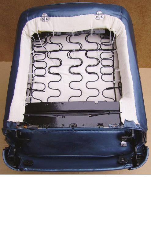

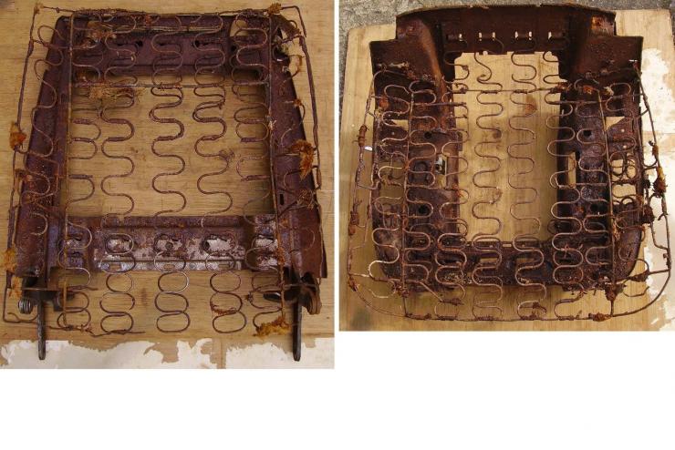

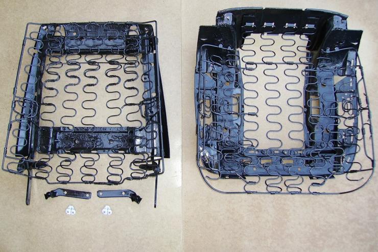

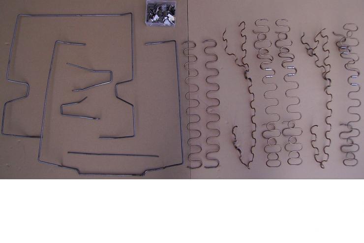

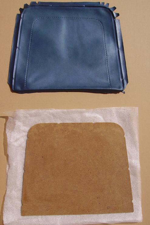

    découpe et ceintrage de l'armature et des ressorts comme à l'origine pour le dossier pour l'assise pour le dossier, assemblage des ressorts avec l'armature par sertissage de clip en acier pour l'assise mise en peinture noir antirouille la structure métallique du dossier et assise assemblé au ressort les baguettes tendeuse en acier repeinte en noir antirouille. l'intérieur du dossier lors du démontage. assemblage de la mousse du dossier au similis cuir avec des colsons assemblage de la mousse + similis cuir du dossier au ressort et structure métallique les caches en tôle du siège dans leurs jus: ( rouille, jonc chromé ternie, cassé et embout manquant , chrome oxydé et moisissure et déformation sur le panneau intérieur en simili cuir avec couture hs) . décapage a la brosse métallique sur meule puis destructeur de rouille , ensuite ponçage au 800, pose d'un primaire phosphatant anticorrosion. pose d'un apprêt par me soins les caches en tôle restauré ( peinture métal a l'eau + vernis , pose des nouveaux jonc chromé + embout , collage du panneaux en similis cuir a la néoprene et sertissage de la baguette chromé. intérieur peint en noir antirouille. le panneaux en similis cuir dans sont jus ( moisissure , couture abimé, déformation) nettoyage du similis cuir au cif réalisation d'un nouveau support en carton épais, recouvert d'une mousse collé à la néoprène pour donner du gonflant comme à l'origine collage de l'ensemble à la néoprène et realisation de la nouvelle couture. les glissières sablé graissage des glissières avec une graisse " collante" spécial chaine de moto, ce qui évite lors d'un fonctionnement de retrouver toute la graisse en buté et mise en peinture antirouille bientôt la suite avec la restauration du tableau de bord (instrumentation) complet

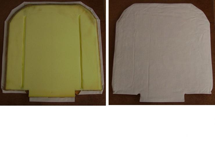

  21. mopar
    Buick Riviera 1966

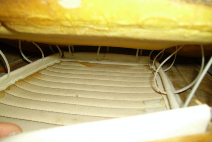

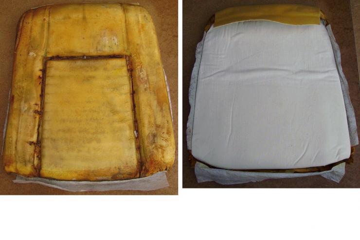

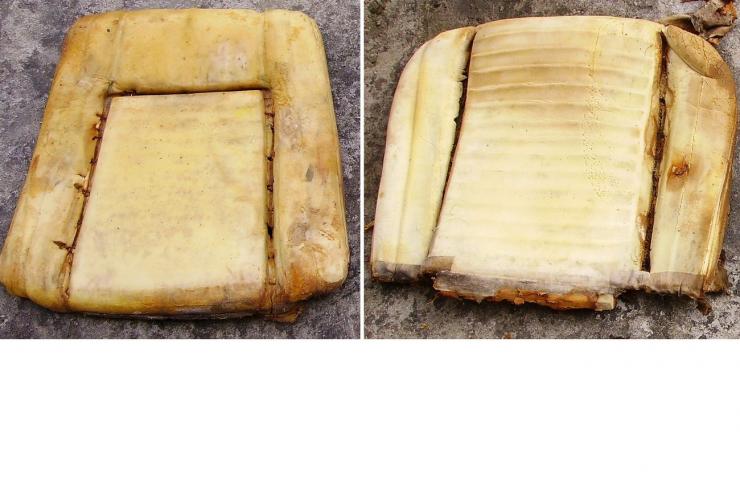

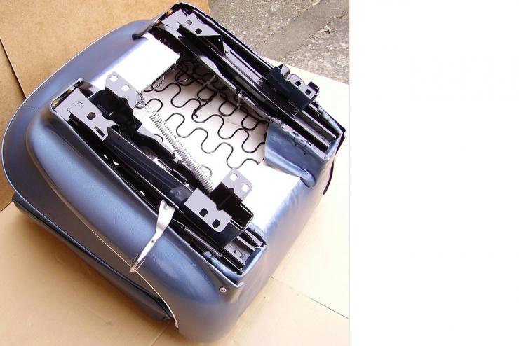

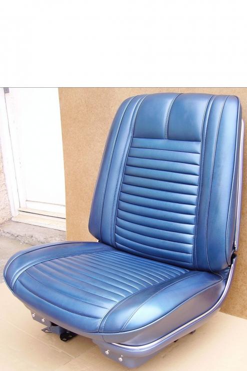

    la mousse d'origine de l'assise et du dossier la toile de jute et la bourre a l'intérieur de l'assise et du dossier (hs) remplacement de la toile de jute et de la bourre par une mousse de 2 cm d'épaisseur recouverte d'un tissus le tout collé a la néoprene la mousse du dossier assemblé remplacement total de la mousse de l'assise par une mousse haute résilience 65/60/4.5cm découpé au couteaux électrique d'après les dimensions d'origine ,avec les fentes puis recouverte par du tissus collé a la néoprene , pour protéger la mousse des ressort la structure métallique et les ressort de l'assise + dossier dans leur jus ( rouille ,ressort + structure HS ) sablage complet Perçage, mise en place de 4 cages pour les vis de l'assemblage dossier+ assise car ceux d'origine hs . peinture noir antirouille rouleau de ressort et tige d'acier pour réaliser une nouvelle armature complette avec ressort pour le dossier et l'assise qui été hs
  22. mopar
    Buick Riviera 1966

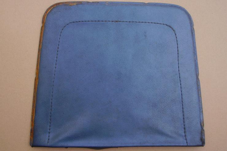

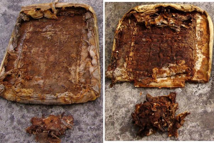

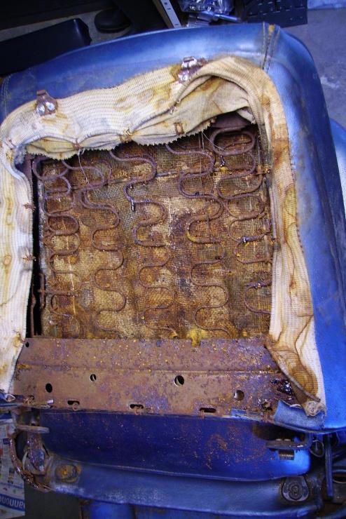

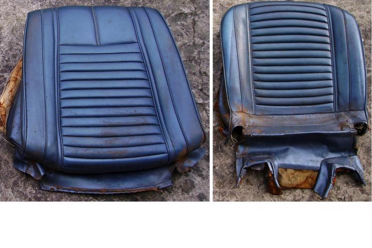

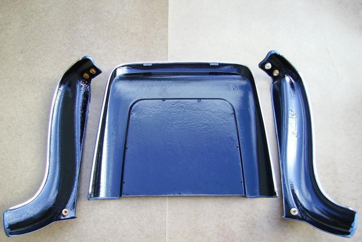

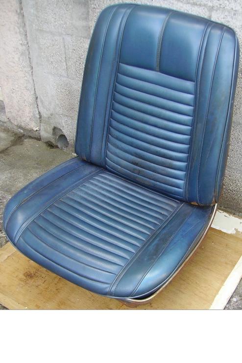

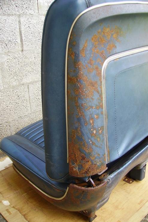

    similis cuir encrassé, tôle et armature rouillé armature entierement sablé ,peinte ,ajout de caoutchouc sur les butoirs.... l'intérieur du dossier avant : ( rouille ,armature et ressort hs...) l'intérieur du dossier remis a neuf l'intérieur de l'assise dans sont jus ( rouille ,armature et ressort hs...) l'intérieur de l'assise remis a neuf: le dessous du siège avec le mécanisme dans sont jus ( non fonctionnant , rouillé,grippé ) le dessous remis a neuf ,confection des caches plastique et le mécanisme maintenant fonctionnelle l'intérieur de la sellerie dans sont jus ( les tissus tendeur usé,craqué ...) la sellerie dans sont jus ( crasse, moisissure, couture craqué) tissus tendeur enlevé remplacement de tout les tissus tendeur du dossier et asssise. l'intérieur de la sellerie avec ces nouveaux tissus tendeur cousu a la main et le nouveau feutre collé a la néoprene pour la partie basse de l'assise. la sellerie décapé au cif
  23. mopar
    Buick Riviera 1966

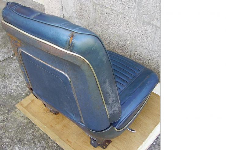

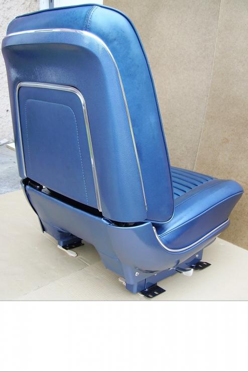

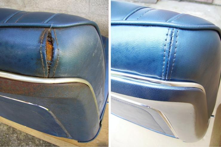

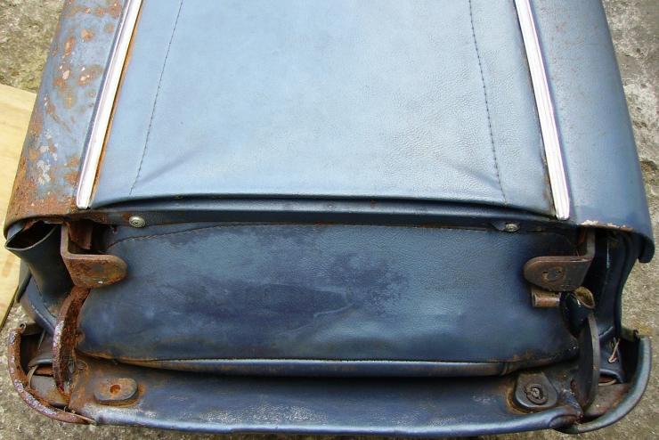

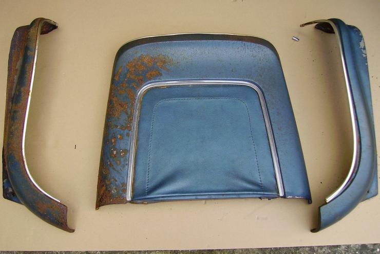

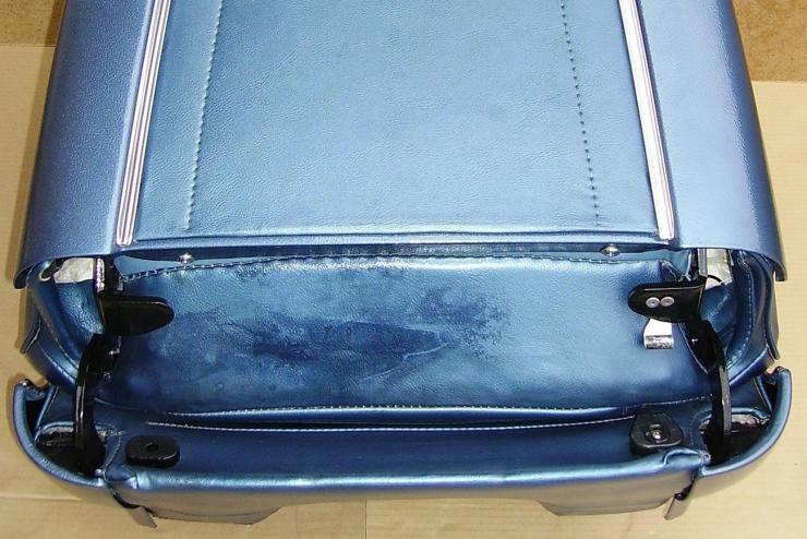

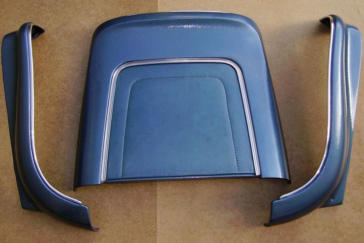

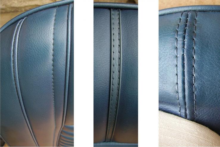

    coucou tout le monde . je suis de retour, il était temps voici donc la suite de l'aventure. la restauration du siège passager. la face avant du siège dans sont jus : similis cuir encrassé ,moisissure, couture craqué, les caches en tôle rouillé ,les jonc en plastique chromé des caches craqué, ternie et les embouts de finition manquant les caches plastique pour le système de glissière manquant et système rouillé ,grippé. voici la face avant du siège entièrement restauré ( les détails de la restauration sont a la suite ) photo de gauche le siège dans sont jus / photo de droite le siège restauré avant : aprés: l'arriere du siège dans sont jus ( tôle rouillé , les coutures aux extrémité craqué...) l'arriere ,aprés restauration ( tôle repeinte , nouveaux jonc chromé avec les arrêt chromé, nouvelle visserie..) avant : aprés: photo de gauche les coutures avant / photo de droite les nouvelles coutures a certain endroit les coutures refaite car abimé, décoloré.
