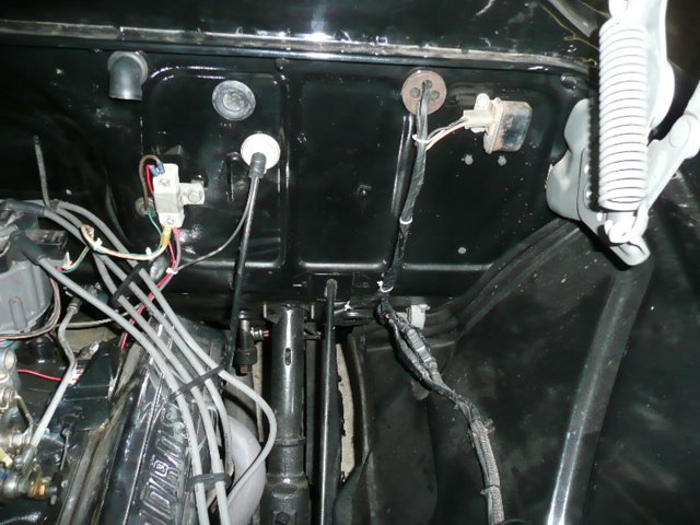

exNISSAN Posted August 5, 2018 Report Posted August 5, 2018 Le 04/08/2018 à 09:31, stalker a dit : Donc c'est ça la résistance qu'on me propose... Mais ça ne ressemble pas à ce à quoi je m'attendais. Elle est sensée se monter ou ? Dans la vidéo que j'ai trouvé qui en parle, la résistance était une pièce indépendante à insérer dans le circuit entre l'APC et la bobine. Salut, Oui ça ressemble pas vraiment à la résistance "bloc céramique" telle que décrite par PHIL ..... Je ne sait pas quel est le montage sur ta Caprice et si ce que propose Rockauto convient , mais par rapport à ce que tu évoques voilà sur le cliché comment est foutue une "ballast resistor "ceramique ,la petite pièce blanche juste à droite de l'allumeur et vissée au tablier , (Attention ma photo ce n'est pas un montage normé ,d'ailleurs sur les conseils du forum je l'ai supprimée car inutile sur allumage HEI) Quote
stalker Posted August 5, 2018 Author Report Posted August 5, 2018 C'est effectivement ce type de résistance que je pensais trouver Quote
