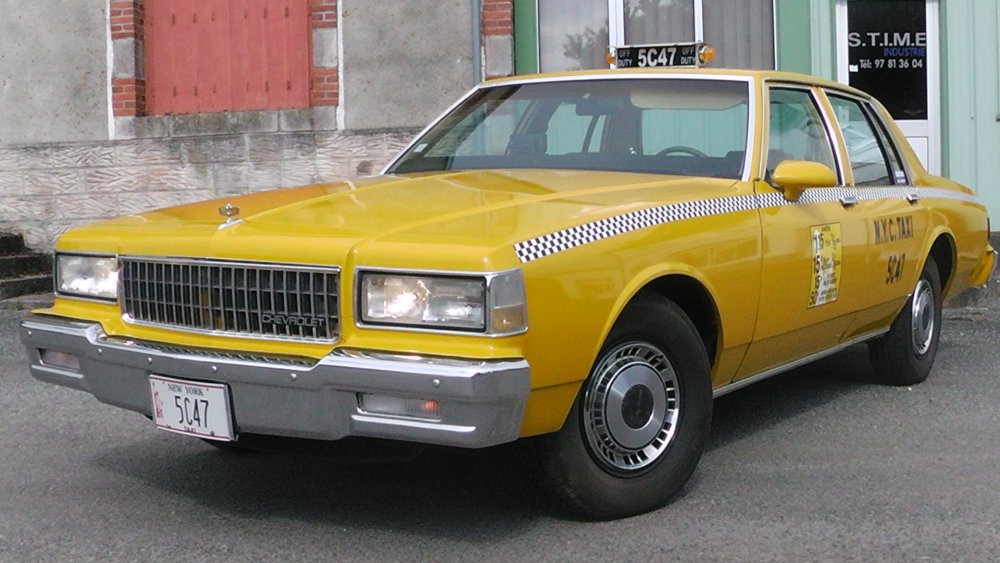

chrissteele Posted August 26, 2018 Report Posted August 26, 2018 salut,😏 je découvre ton topic et franchement tu es doué en mécanique mais aussi en mise en scène, vraiment sympas, et comme july, la clef de 13, trop marrant. je suis un fan de caprice depuis toujours également j'en ai eu 2 (81 et 87 taxi new yorkais) tu aurais certainement aimé le yellow cab (importé de new york). voir pic bravo encore à toi, là où beaucoup aurait laissé tomber, tu persévères , c'est en quelque sorte de leçon de courage mais il est vrai que rien ne peut arrêté une passion. au plaisir de découvrir la suite.... Quote
stalker Posted August 26, 2018 Author Report Posted August 26, 2018 Merci, ça m'encourage à continuer avec autant sinon plus de motivation. Ta caprice était vraiment fantastique ! Et visiblement très complète. Il va falloir que j'y mette encore un paque d'huile de coude pour arriver à ce niveau :p Quote
chrissteele Posted August 26, 2018 Report Posted August 26, 2018 il y a une heure, stalker a dit : Merci, ça m'encourage à continuer avec autant sinon plus de motivation. Ta caprice était vraiment fantastique ! Et visiblement très complète. Il va falloir que j'y mette encore un paque d'huile de coude pour arriver à ce niveau :p je n'avais pas fait grand chose, c'est surtout l'ancien owner qui l'avait restauré. en tous cas avec vos caprices vous m'avez donné envie d'en reprendre une un de ces jours. mais entre temps j'ai découvert sa soeur de chez ford, et j'en suis aussi gaga maintenant. Quote
