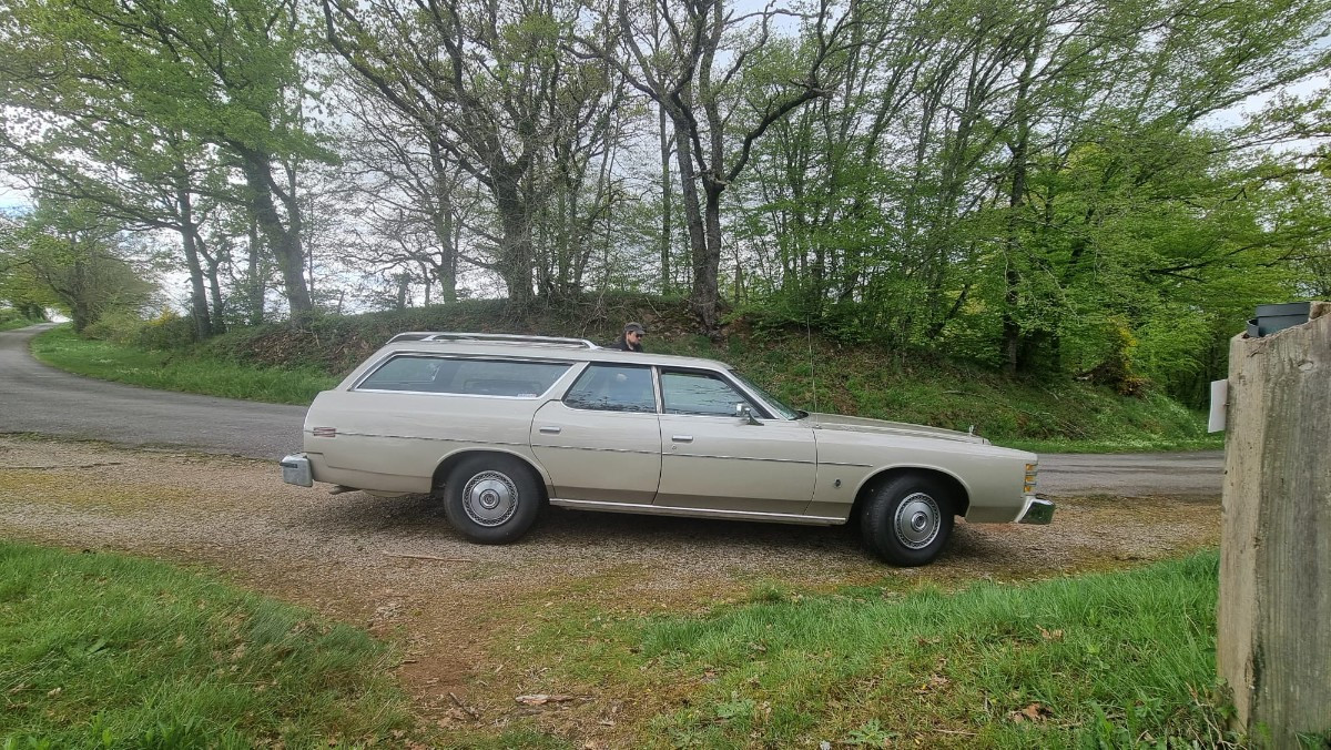

The Lion King Posté(e) le 23 avril 2025 Signaler Posté(e) le 23 avril 2025 Petit roadtrip de 350 bornes ce weekend, avec nuit en roulotte (une vraie cette fois). Rien à signaler, il roule parfaitement. STG, kyril31, deville72 et 2 others 5 Citer
