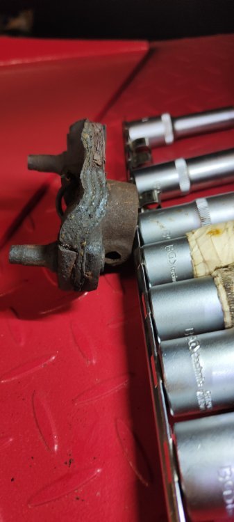

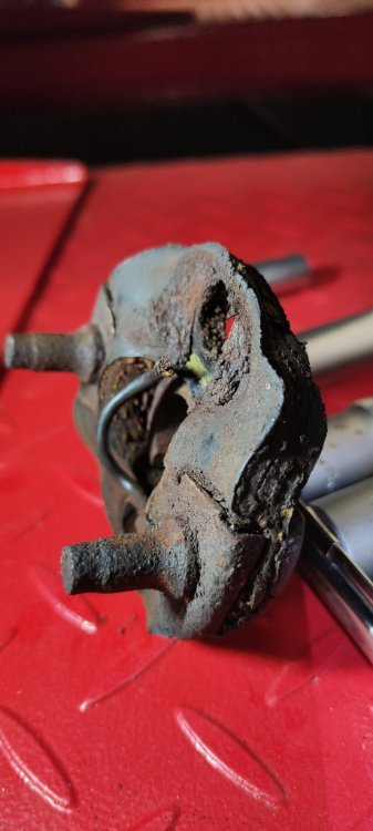

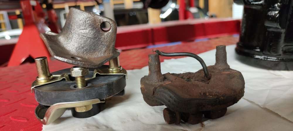

Charger976 Posté(e) le 14 novembre 2021 Signaler Posté(e) le 14 novembre 2021 (modifié) Il y a 6 heures, HAGUYGOU a dit : Demain, je prévois de remonter mon boitier de direction. J'ai voulu par conséquent changer le coupleur de direction. Mais surprise en désaccouplant le coupleur ancien, je me suis aperçu qu'il y avait un fil reliant les deux parties... A quoi, il sert?? Son utilité est elle indispensable? C'est une masse??? Je pensais éventuellement remettre un fil d'un écrou à l'autre sans forcément y installer une patte avec une soudure comme à l'origine? Qu'en pensez vous ? C'est le fil de masse entre le châssis et la colonne de direction. Sans ça tu ne devrais plus avoir de klaxon. Modifié le 14 novembre 2021 par Charger976 HAGUYGOU et sebastien 01 2 Citer

HAGUYGOU Posté(e) le 14 novembre 2021 Auteur Signaler Posté(e) le 14 novembre 2021 Le 14/11/2021 à 05:02, Charger976 a dit : C'est le fil de masse entre le châssis et la colonne de direction. Sans ça tu ne devrais plus avoir de klaxon. Ah d'accord, je me doutais que c'était une mise à la masse. Je vais donc remettre ce fil comme à l'origine. Merci!! Le 14/11/2021 à 10:32, Astalavista a dit : Super Christophe, ça avance bien, tu dois avoir hâte de que ça se termine Moi je vais bientôt me lancer dans la dépose moteur des que je trouve du temps ce qui est pas facile !!!! Bon courage pour la suite 😉 Ca pourrait avancer un peu plus vite... Le temps passe trop vite... Oui, j'ai hâte que cela se termine!!! Cela va tout de même faire 3 ans le 26 décembre 2018 que j'ai démonté le moteur!!! Ah bon, tu souhaites déposer ton moteur? Pour quel raison? Cette après-midi, J'ai tenté de remonter mon boitier de direction... Après avoir installé le nouveau coupleur, j'ai mis le boitier mais je n'ai pas pu le fixer... J'ai un gros décalage au niveau des fixations du boitier... Au départ, j'ai pensé que mon coupleur neuf n'était pas le bon modèle... Mais après avoir comparé de plus près le coupleur neuf et le vieux. Je ne suis plus sur que cela vienne de cela... Sur le vieux, on voit la partie métallique côté boitier de direction qui croise la partie supérieur de la direction. A mon avis, il faut que je force sur le coupleur neuf?? Mais comment? Quel méthode utilisé?? Qu'en pensez vous?? Citer

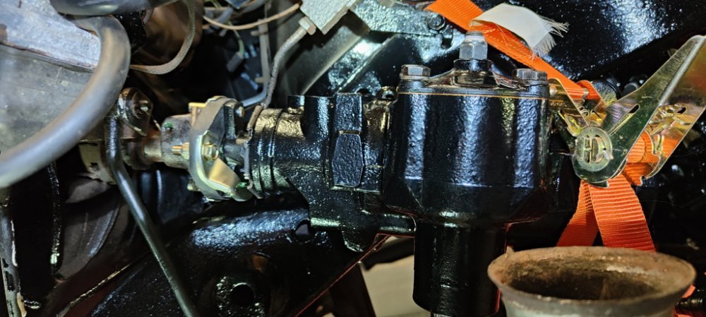

HAGUYGOU Posté(e) le 28 décembre 2021 Auteur Signaler Posté(e) le 28 décembre 2021 Bon, pour finir, j'ai réussi à mettre en place mon boitier de direction!! En fin de compte, ma colonne n'est pas du tout télescopique et le coupleur neuf que j'avais été bien le bon! J'ai réussi à le mettre en place juste en forçant à l'aide d'un chevron d'un mètre de long. Plus je forçais, plus le coupleur prenait la forme!! Par contre, je n'ai pas réussi à approcher la pièce qui va du boitier de direction au train avant... Je l'ai pourtant serré à la clé choc... Je me souviens pas comment il était mis avant le démontage... Est ce bon comme ça?? Nounours et sebastien 01 2 Citer

Phil Posté(e) le 29 décembre 2021 Signaler Posté(e) le 29 décembre 2021 Il y a 8 heures, HAGUYGOU a dit : Par contre, je n'ai pas réussi à approcher la pièce qui va du boitier de direction au train avant... Je l'ai pourtant serré à la clé choc... Je me souviens pas comment il était mis avant le démontage... Est ce bon comme ça?? Non c'est (possiblement) pas bon... Souvent, sur l'arbre cannelé, il y a une cannelure qui manque, peut-être celle qu'on voit (qu'on ne voit pas du coup ) sur la photo. Et pareil sur la biellette ("idler arm"), ce qui fait qu'il y a une seule position de montage possible. A la clé à choc, je ne sais pas s'il est possible de tout niquer... à moins qu'un autre ne l'ait fait avant toi. As-tu bien dégraissé les surfaces avant de remettre de la graisse neuve ? HAGUYGOU 1 Citer

deville72 Posté(e) le 29 décembre 2021 Signaler Posté(e) le 29 décembre 2021 il y a une heure, Phil a dit : Non c'est (possiblement) pas bon... Souvent, sur l'arbre cannelé, il y a une cannelure qui manque, peut-être celle qu'on voit (qu'on ne voit pas du coup ) sur la photo. Et pareil sur la biellette ("idler arm"), ce qui fait qu'il y a une seule position de montage possible. A la clé à choc, je ne sais pas s'il est possible de tout niquer... à moins qu'un autre ne l'ait fait avant toi. As-tu bien dégraissé les surfaces avant de remettre de la graisse neuve ? + 1 . https://www.rockauto.com/fr/catalog/buick,1969,riviera,7.0l+430cid+v8,1021431,steering,steering+gear,7416 https://www.rockauto.com/fr/moreinfo.php?pk=8889400&cc=1021431&pt=7416&jsn=615 Citer
HAGUYGOU Posté(e) le 29 décembre 2021 Auteur Signaler Posté(e) le 29 décembre 2021 Il y a 2 heures, Phil a dit : Non c'est (possiblement) pas bon... Souvent, sur l'arbre cannelé, il y a une cannelure qui manque, peut-être celle qu'on voit (qu'on ne voit pas du coup ) sur la photo. Et pareil sur la biellette ("idler arm"), ce qui fait qu'il y a une seule position de montage possible. A la clé à choc, je ne sais pas s'il est possible de tout niquer... à moins qu'un autre ne l'ait fait avant toi. As-tu bien dégraissé les surfaces avant de remettre de la graisse neuve ? Je suis à peu près certain de l'avoir mis dans le bon sens. Par contre, j'ai oublié de graisser... Il va falloir que je trouve un arrache rotule poids lourds afin de pouvoir le retirer...😅 il y a une heure, sebastien 01 a dit : Woww très belle avancé ! elle serait donc bientôt sur nos routes ! Oui, j'espère.😀😅 J'ai intérêt, ma femme me pousse à avancer...😉 il y a 47 minutes, deville72 a dit : + 1 . https://www.rockauto.com/fr/catalog/buick,1969,riviera,7.0l+430cid+v8,1021431,steering,steering+gear,7416 https://www.rockauto.com/fr/moreinfo.php?pk=8889400&cc=1021431&pt=7416&jsn=615 Pour la cannelure, j'avais bien vu.😉 sebastien 01 1 Citer
FLYER34 Posté(e) le 29 décembre 2021 Signaler Posté(e) le 29 décembre 2021 Il y a 13 heures, HAGUYGOU a dit : Je l'ai pourtant serré à la clé choc... Je me souviens pas comment il était mis avant le démontage... Est ce bon comme ça?? A partir du moment où : 1) c’est un emmanchement conique ; 2) il y a un détrompeur (on voit bien la dent manquante sur le boîtier de direction); 3) il y a un bon nombre de filets au delà de l’écrou ; je ne vois pas bien ce que tu vas gagner à démonter-graisser-remonter. Si tu veux te rassurer, prends une "bonne" (2 mètres) rallonge, et essaie de serrer plus que ce ta clé à choc à donné 😉 My 2cts. Voir mon excellent post sur le même sujet : Sur la Lincoln, il y a encore moins de filets apparents après l’écrou. Ledit écrou étant "bien" serré... HAGUYGOU 1 Citer
HAGUYGOU Posté(e) le 29 décembre 2021 Auteur Signaler Posté(e) le 29 décembre 2021 Il y a 8 heures, FLYER34 a dit : A partir du moment où : 1) c’est un emmanchement conique ; 2) il y a un détrompeur (on voit bien la dent manquante sur le boîtier de direction); 3) il y a un bon nombre de filets au delà de l’écrou ; je ne vois pas bien ce que tu vas gagner à démonter-graisser-remonter. Si tu veux te rassurer, prends une "bonne" (2 mètres) rallonge, et essaie de serrer plus que ce ta clé à choc à donné 😉 My 2cts. Voir mon excellent post sur le même sujet : Sur la Lincoln, il y a encore moins de filets apparents après l’écrou. Ledit écrou étant "bien" serré... C'est ce que je me suis dit! Je vais essayer éventuellement avec un tube de deux mètres, on verra bien. Mais dans tout les cas, je ne pense que cela va se desserrer A la limite, je vérifierais régulièrement le serrage. Citer

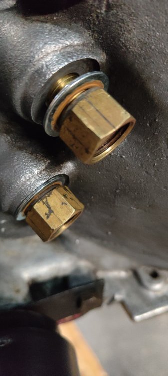

HAGUYGOU Posté(e) le 29 décembre 2021 Auteur Signaler Posté(e) le 29 décembre 2021 Mise en place des raccords d'huile sur la boite, j'en ai profité pour remplacer les joints en cuivre. J'avais des joints à lèvres pour les bouchons d'huile qui trainaient, j'ai donc décidé de mettre cela. Mise en place de la boite sur le vérin de fosse : Voilà, la boite est remise, installation de sangles afin de la maintenir. Ensuite, j'ai fait deux/trois essais à l'aide d'un bout de carton avec la chèvre afin de régler la bonne longueur : J'ai essayé de soulever le moteur avec la chèvre... J'ai abandonné! A peine, il s'est trouvé soulevé, que la chèvre a commencé à basculer... On doit mettre le moteur demain après midi mais sans la chèvre. On sortira la voiture et j'ai appelé un voisin agriculteur qui viendra avec sa fourche. On utilisera un palan afin de l'insérer en toute sécurité! Nounours et sebastien 01 2 Citer
twentyone_forever Posté(e) le 29 décembre 2021 Signaler Posté(e) le 29 décembre 2021 il y a 7 minutes, HAGUYGOU a dit : Mise en place des raccords d'huile sur la boite, j'en ai profité pour remplacer les joints en cuivre. J'avais des joints à lèvres pour les bouchons d'huile qui trainaient, j'ai donc décidé de mettre cela. HAGUYGOU 1 Citer
HAGUYGOU Posté(e) le 29 décembre 2021 Auteur Signaler Posté(e) le 29 décembre 2021 il y a 20 minutes, twentyone_forever a dit : C'est le même produit qui est utilisé pour les compresseur? J'en ai en plus... Je n'y avais pas pensé... Dans l'immédiat, je vais laissé cela comme ça. On verra comment ça se passe. Citer
twentyone_forever Posté(e) le 30 décembre 2021 Signaler Posté(e) le 30 décembre 2021 Il y a 10 heures, HAGUYGOU a dit : C'est le même produit qui est utilisé pour les compresseur? J'en ai en plus... Je n'y avais pas pensé... Dans l'immédiat, je vais laissé cela comme ça. On verra comment ça se passe. Tu peux l'utiliser sur à peu près n'importe quoi, à condition d'avoir des filetages métal/métal. Au boulot on met ça sur l'air, l'eau, mais aussi certains gaz. Ca tient à l'huile, l'essence, gasoil... et jusqu'à je sais plus combien de degrés, mais pas mal... HAGUYGOU 1 Citer
