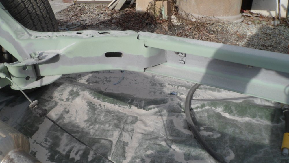

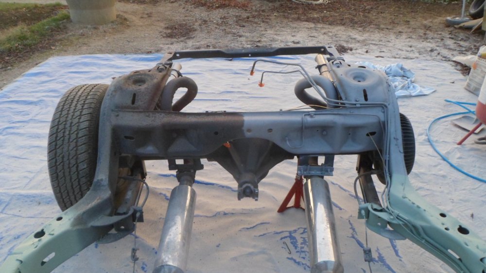

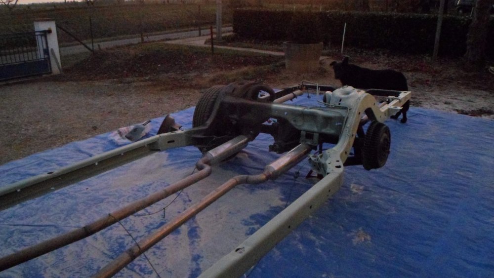

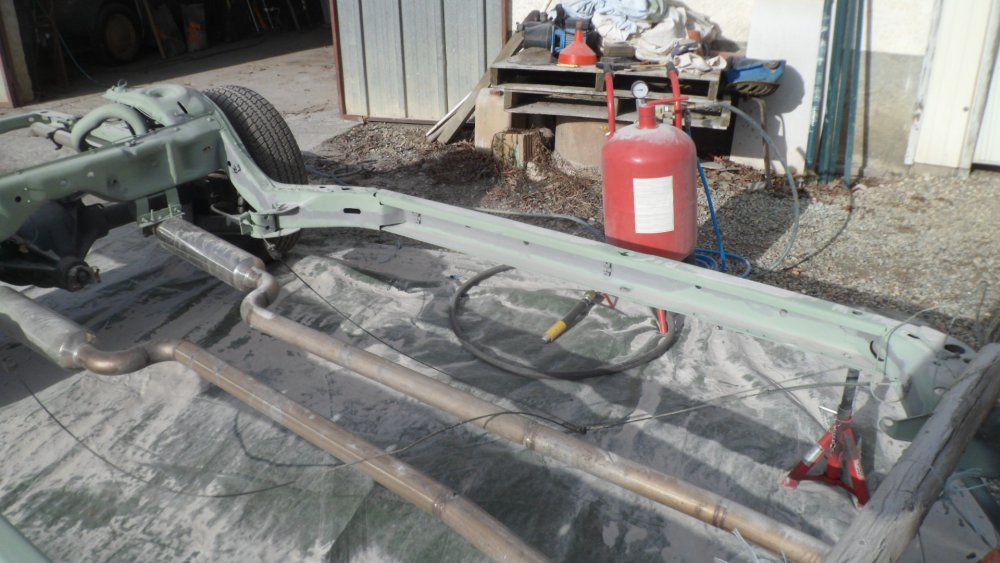

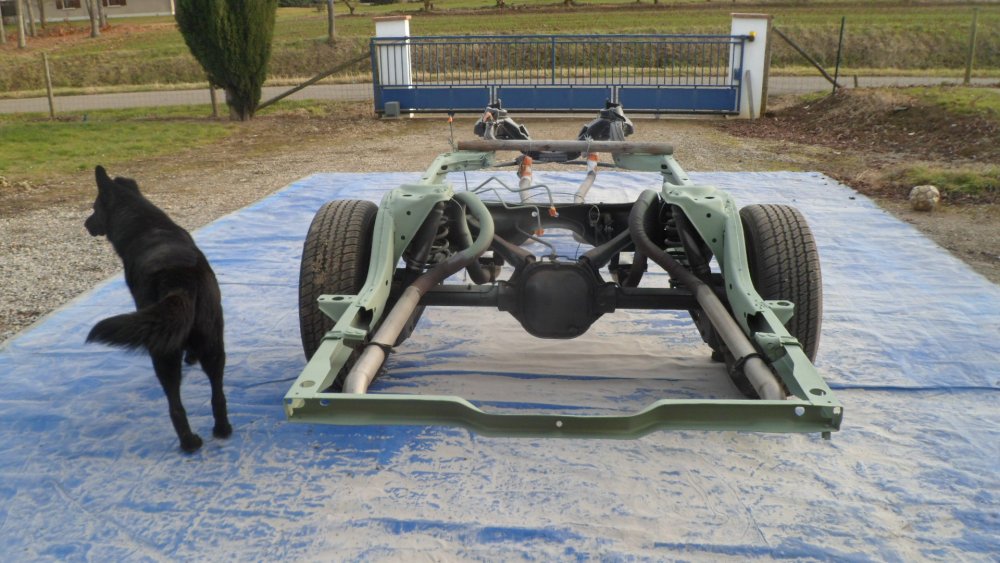

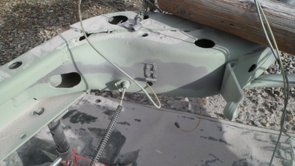

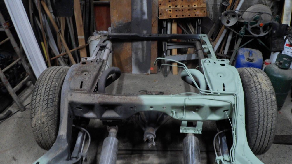

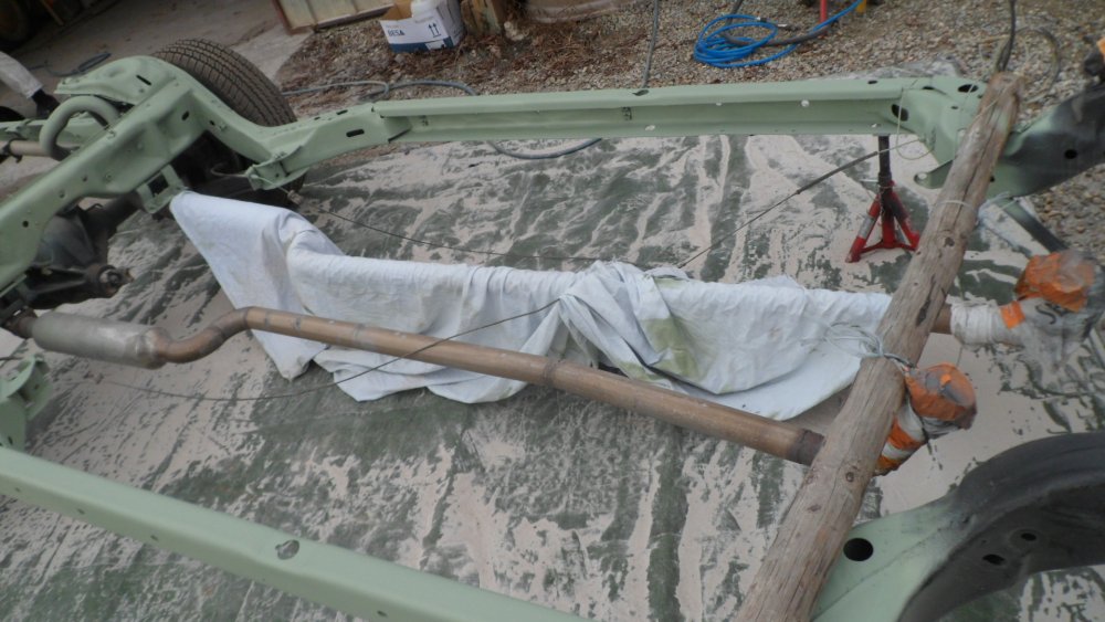

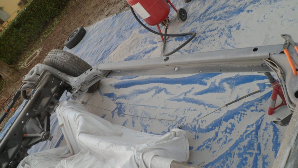

bonsoir a tous , voila quelques photos de cet après midi :) .

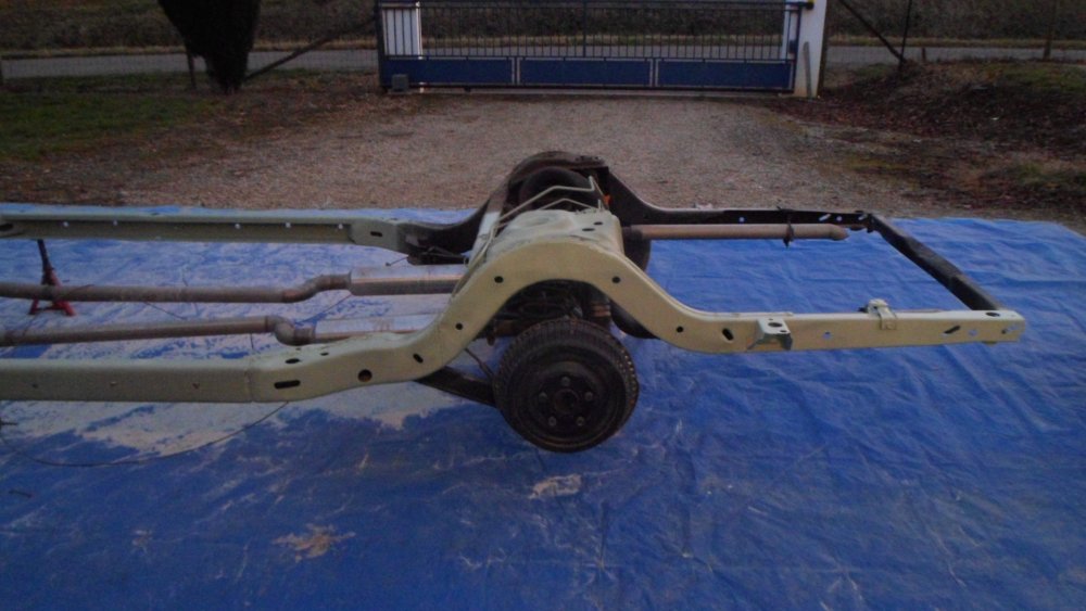

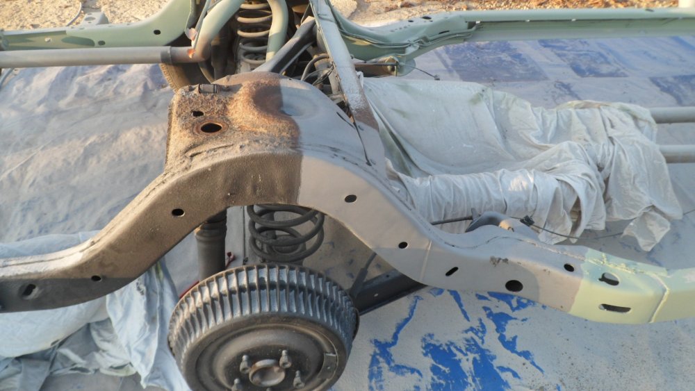

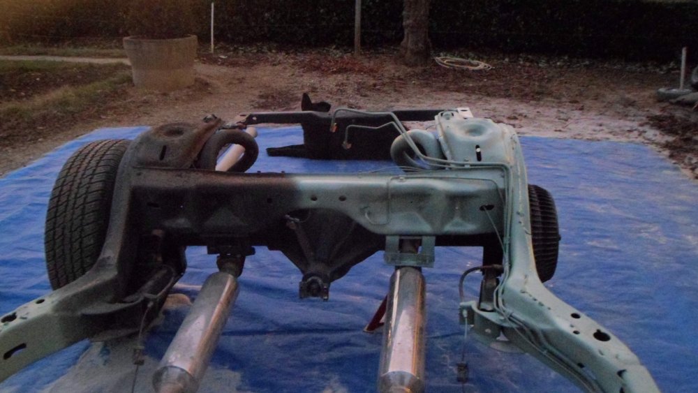

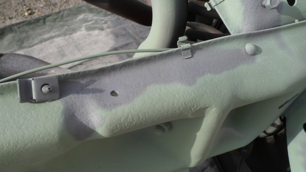

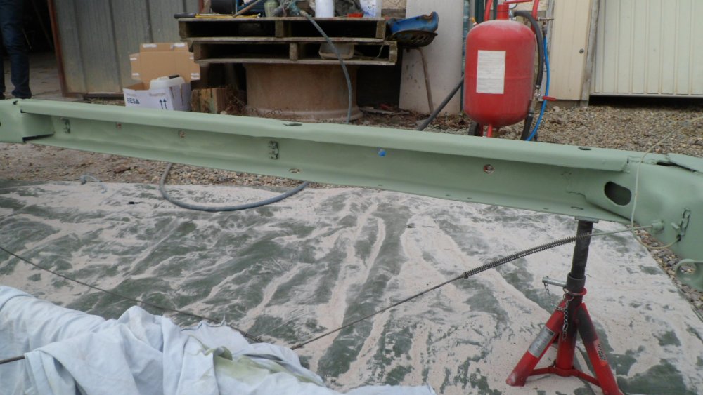

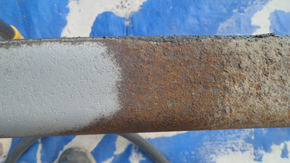

j'ai sablé l'autre coté du châssis jusqu'au pont puis passé en apprêt phosphatant .
on peut voir aussi la différence entre avant et après sablage ^^

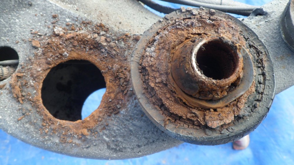

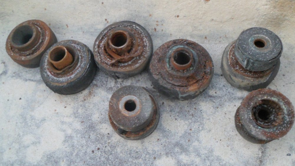

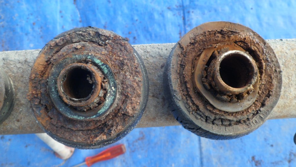

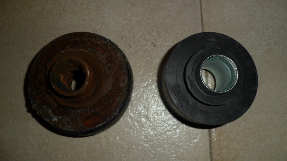

on peut voir aussi l'état des sillent bloc qui n'ait pas super ^^
si demain il  ne pleut pas je sablerais l'arriéré du châssis , je mettrait donc d'autre photos demain soir .

Juste pour avoir un ordre d'idée, combien de temps le sablage t'a prit pour faire cette partie du châssis ?
Pas de regret pour tes silentblocs . En les changeant tu vas améliorer le confort acoustique.
:super: vivement la suite.
bonsoir , merci a toi CAN-AM ! ;)
avec ma petite sableuse je met environ 2 heures de sablages par coté .
c'est aussi pour cela que les photos une fois peint sont un peu dans l'obscurité , parce que je sable l'après midi vers 14h30  ( le matin il y a du brouillard jusqu'à 11 h environ ) .
et le temps de sablé , faire le plein de sable , tout préparer et ranger , je finis entre 17h30 / 18h .

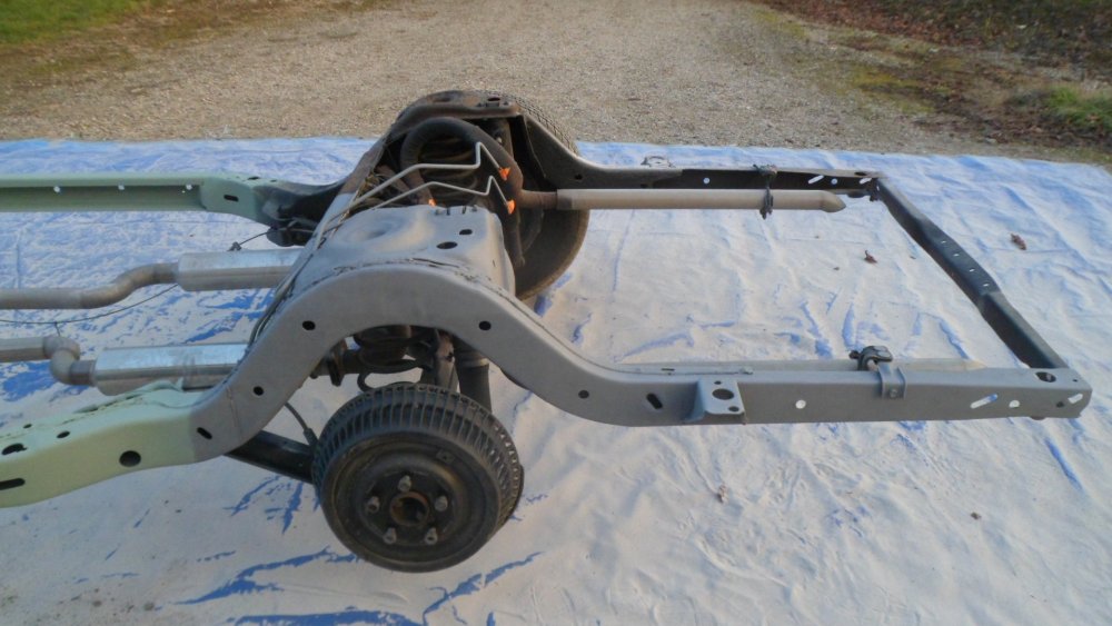

j'ai fini de sable le coté ( arrière ) coté conducteur ce dimanche , je mettrait les photos dans la semaine .
merci ;)

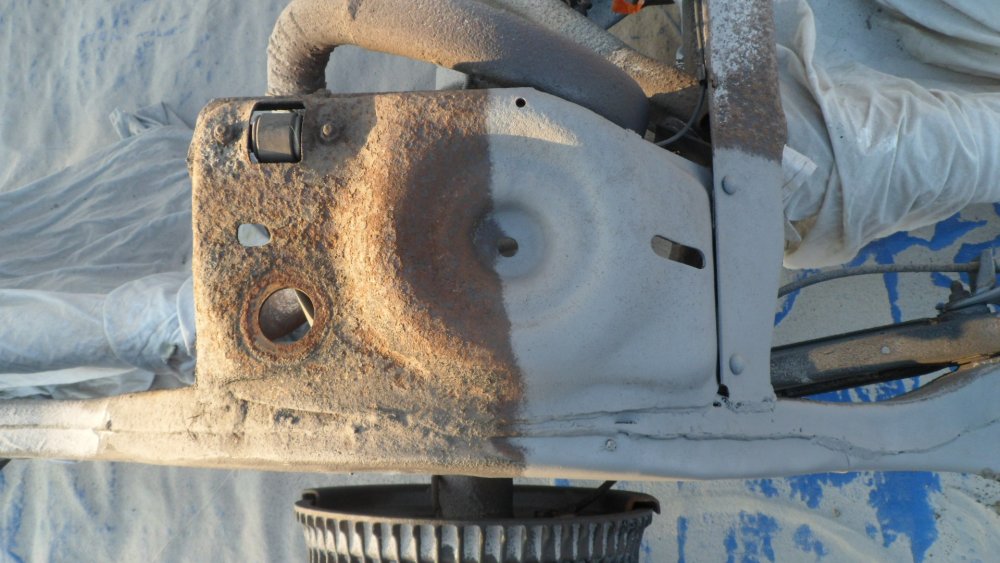

Je m'en doutais un peu ;). Certes tu y passes du temps mais le résultat est bien . Sur les photos ont voit que tu pénètres suffisamment dans l'acier pour supprimer la rouille.
Au début j'étais un peu septique sur l’efficacité de ces petites sableuses. Mais là je suis bluffé.
Avec une sableuse de chantier cela t'aurais prit environ une heures sans le rangement et la préparation. Sans pour autant avoir un meilleur résultat.
merci CAN-ZM ;) , oui c'est pour cela que je fait quelques photos ou l'on voit " avant et après "  .
comme tu dit , c'est long mais une fois terminer on est content du résultat .

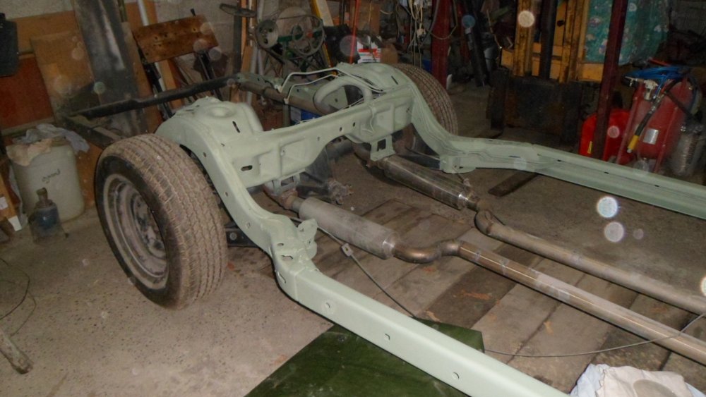

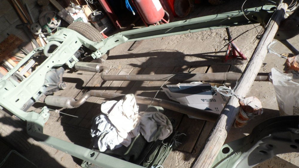

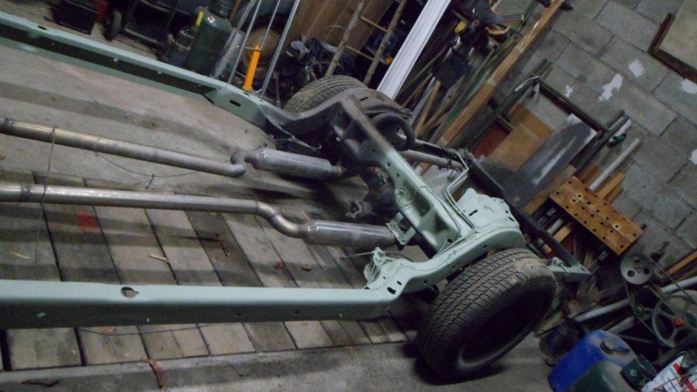

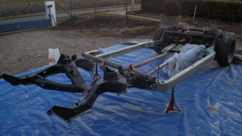

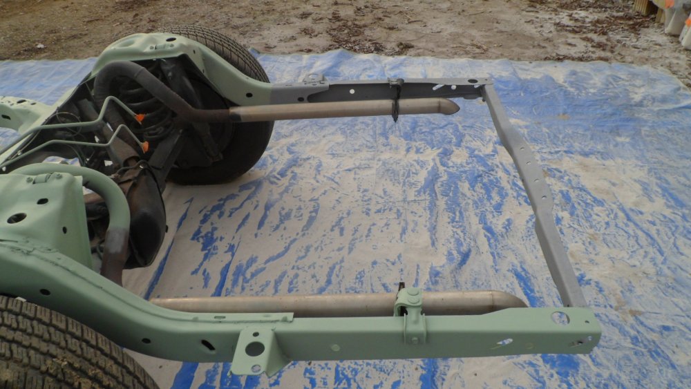

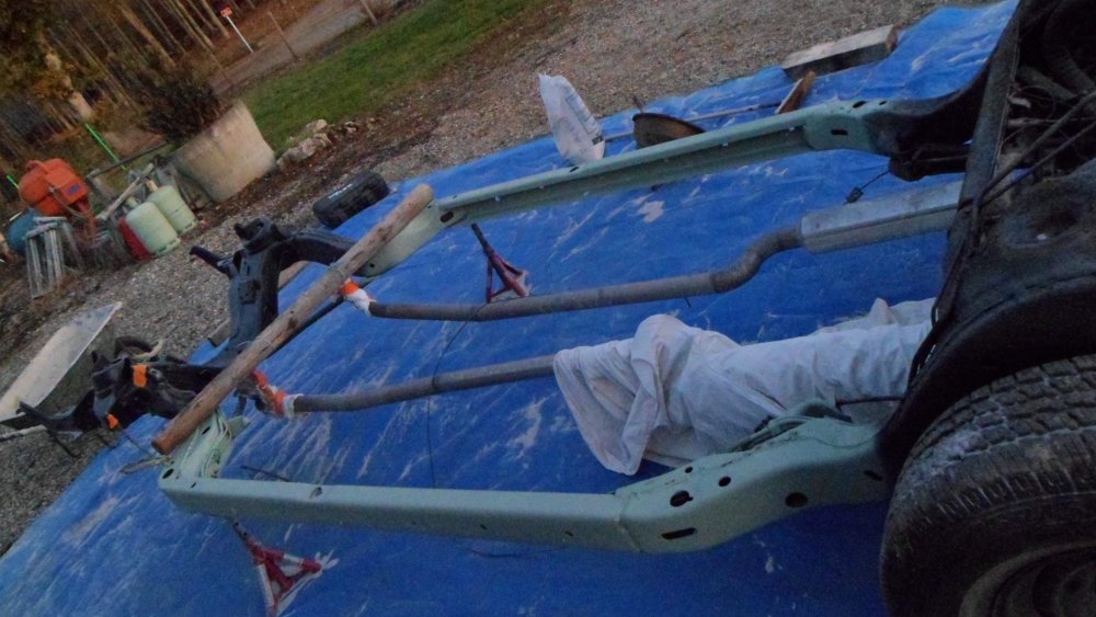

bonsoir , voila quelques photos tardive de dimanche dernier .
donc sablage du coté conducteur jusqu'à l'arrière et une partie du milieu ,  plus passage d'après phosphatant sur les partie sablé .

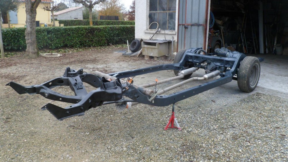

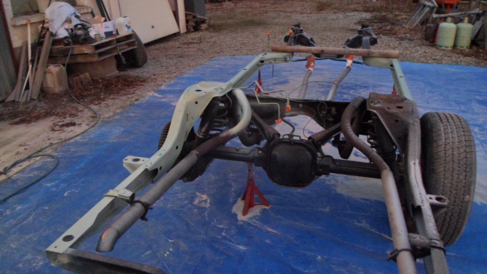

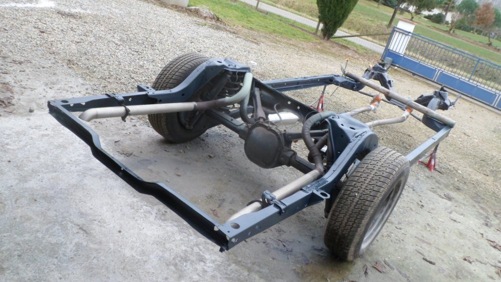

bonjour , a tous ! :)

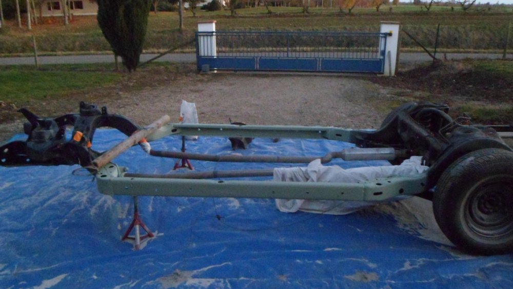

voila quelques nouvelles de la buick .

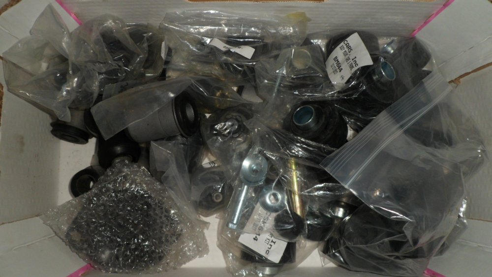

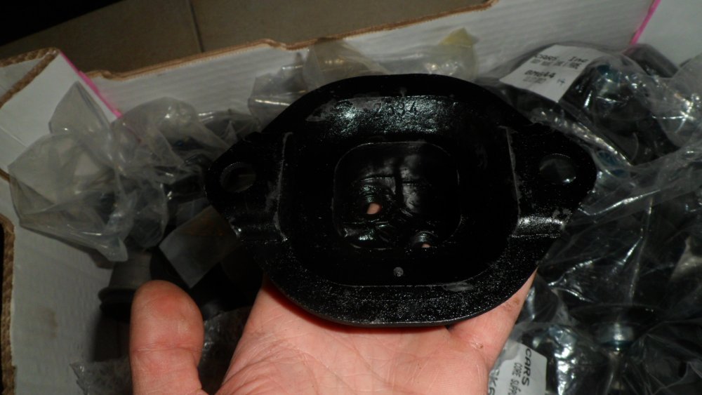

 j'ai tout d'abord reçus une partie des pièces que j'avais commander :) , le reste ne vas pas tarder mais il me reste encore du travail avant de tout remonter .

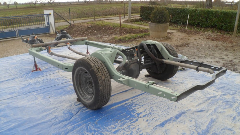

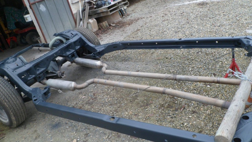

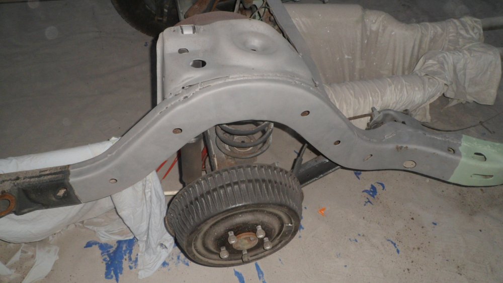

ensuite , j'ai donc fini de sabler le chassis pour le moment .

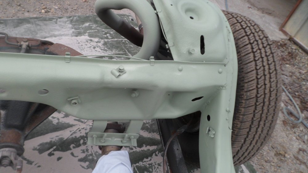

j'ai ensuite fini d'appliquer l'apprét phosphatant .

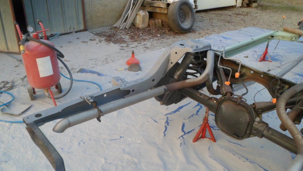

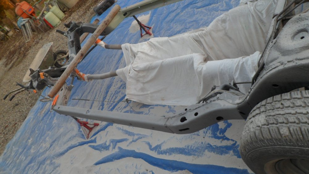

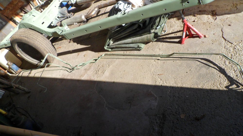

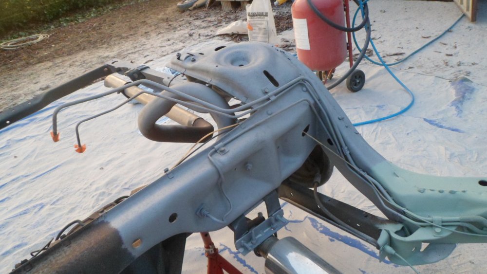

j'ai ensuite démonter les tuyau d'essence et de frein le long du chassis , et j'ai ensuite sabler a l'emplacement des tuyau sur le chassis ( cette partie etait cacher avec les tuyau auparavant ) .
j'ai ensuite appliquer l'apprét phosphatant a cet emplacement  .
aprés avoir fait cela , j'ai appliquer de l'apprét  ( gris foncé ) sur tout le reste du chassis .

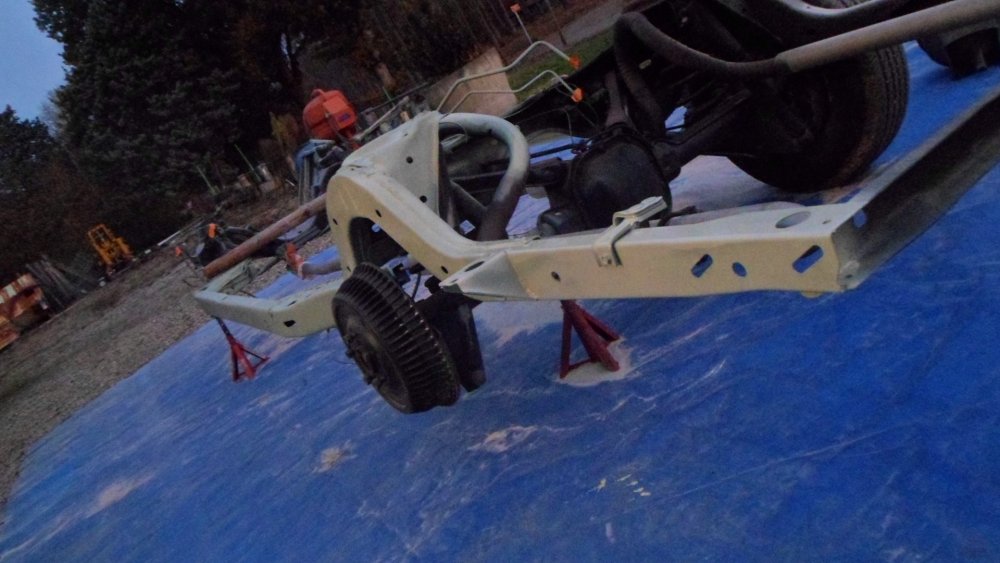

la prochaine étape ( le week end prochain) sera de démonter le pont arriére avec les bras qui le mentient pour pouvoir les sabler .
bonne fin de week end a tous ! :)

hier j'ai emmener les tuyaux d'essence et de frein a refaire .

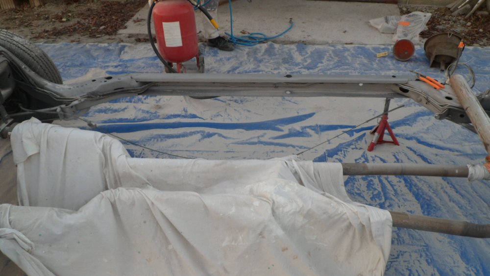

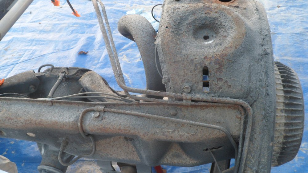

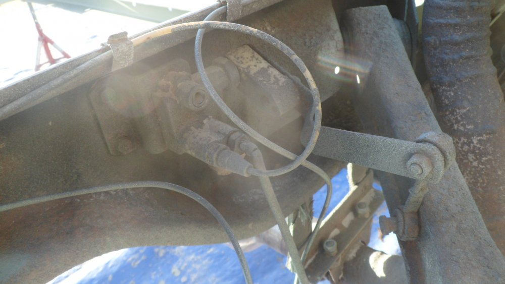

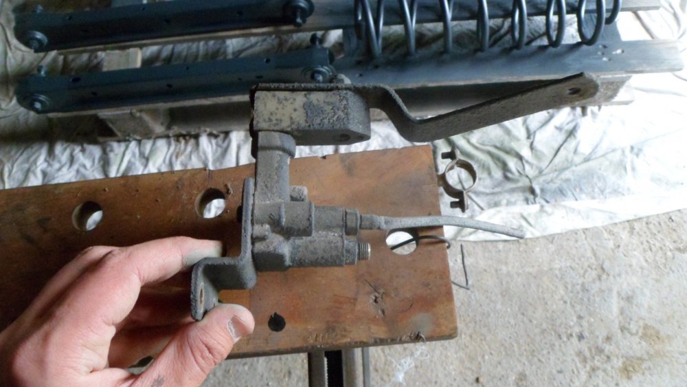

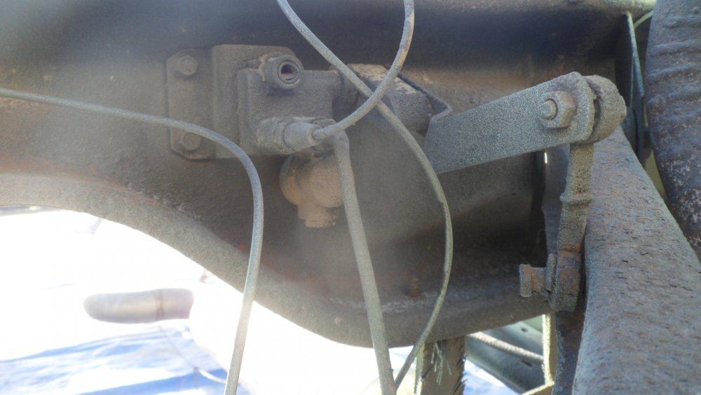

il y a cette pièce qui était fixer a l'arrière du châssis et est relié a un bras du pont .
il y a aussi un petit tuyau qui fait tout le long du châssis et qui est raccorder a cette pièces .
mais a quoi sa sert et qu'est ce que c'est ?
merci d'avance

Il y a 5 heures, FLYER34 a dit :
Limiteur de freinage AR en fonction de la charge.
J'ai bon ?
Ça n'as pas l'air d'être des tuyauteries de freins...
Un correcteur d'assiette? mais pour çà il faudrait des amortisseurs gonflables et un compresseur...

Oui effectivement c'est un correcteur d’assiette . Ce véhicule devait être équipé d'un compresseur à pistons entraîné par un moteur électrique ou bien d'une pompe pneumatique actionnée par la dépression du moteur.
Tu dois avoir cela dans les options d'origines.( air ride suspension)

en effet j'ai bien une durite qui par du moteur a ce compresseur pneumatique qui est relié par un petit tuyau transparent a cette pièces a l'arrière du châssis .
et cette pièce serait donc un correcteur d'assiette si j'ai bien compris ?
y a t'il des joints au autre pièces d'usures a changé sur le correcteur ?

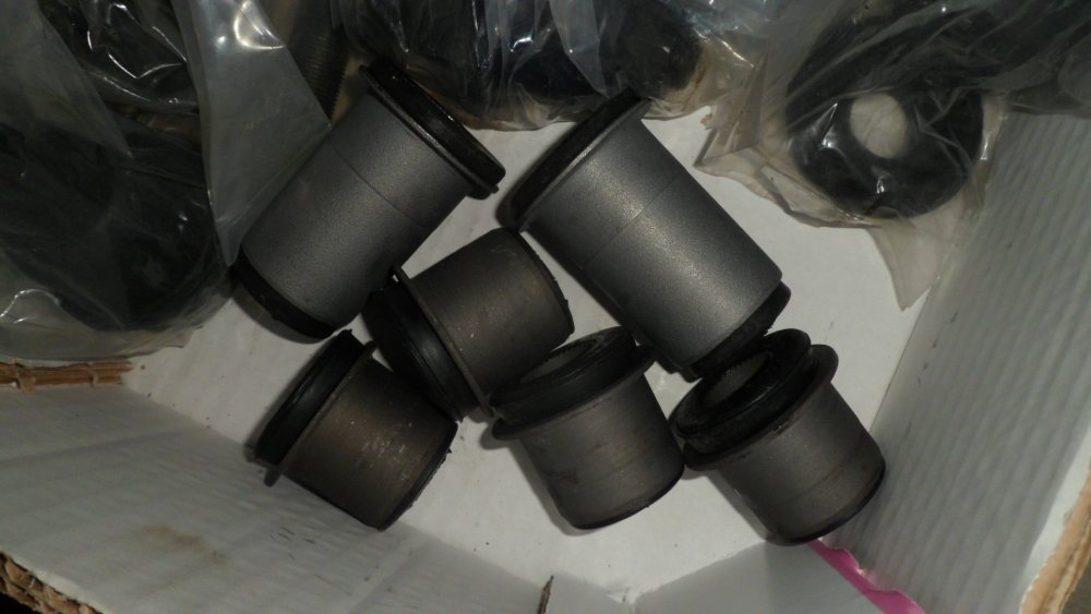

et une autre petite question , est ce que normalement on change les sillent blocs des bras du pont ?
parce que sur les miens , une fois sabler ils sont en super état , tout lisse , même pas craqueler et ils n'ont pas de jeux .
que ferez vous a m'as place ?
le garage ou je me sert m'as dit que sa server a rien que je l'ai change vu leur bon état .
Oui le système corrige la hauteur de la caisse en gonflant ou en dégonflant les chaussettes ou les coussins suivant les modèles.
A l'intérieur de ta pièce il y a un petit tiroir qui coulisse . C'est lui qui dirige l'air comprimé en fonction de la position du levier.
Tout le système doit être étanche pour que cela fonctionne, donc c'est clair qu'il doit y avoir quelques joints torique qui se baladent par là.
Par principe je remplace tout les silentblocs pour ne pas avoir à y revenir et avoir une souplesse uniforme. Car trop sec la voiture perd en confort.
Après suivant ton budget, s'il semble en bon état cela peut attendre.

j'ai aussi commander les deux petits joints de la " biellette " qui raccorde le bras au correcteur d'assiette .
Avec "Buick automatic level control" on trouve des tonnes de choses, vu que c'était une option incluse dans le "trailing pack" (pour les voitures qui tractent), de 1968 jusqu'aux modèles les plus récents.
Le problème c'est qu'en 50 ans le système a dû changer pas mal.
Voici un document pdf général GM 1967-73 :)
