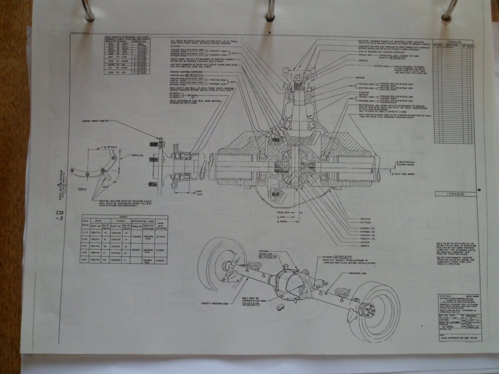

Phil Posté(e) le 22 mai 2018 Signaler Partager Posté(e) le 22 mai 2018 Ce n'est pas l'orifice de mise à l'air ? Citer Lien vers le commentaire Partager sur d’autres sites Plus d'options de partage...
sebastien 01 Posté(e) le 22 mai 2018 Auteur Signaler Partager Posté(e) le 22 mai 2018 Peut être ^^ , je vais aller voir sur le manuel . Citer Lien vers le commentaire Partager sur d’autres sites Plus d'options de partage...
sebastien 01 Posté(e) le 22 mai 2018 Auteur Signaler Partager Posté(e) le 22 mai 2018 Je viens de feuilleter le manuel et j'ai trouver ça . sur le schéma , pour l'orifice ou purge il y a juste écrit ça : 3820840-ASM ( je ne sais pas a quoi ça correspond ^^ ) Puis j'ai aussi trouver ce document qui prouve bien qu'il y a eu des frein a disque en option . Voila HAGUYGOU 1 Citer Lien vers le commentaire Partager sur d’autres sites Plus d'options de partage...
HAGUYGOU Posté(e) le 23 mai 2018 Signaler Partager Posté(e) le 23 mai 2018 Le 22/05/2018 à 09:06, Phil a dit : Ce n'est pas l'orifice de mise à l'air ? J'ai fait quelques recherches sur le forum, ce serait bien ça. Comment faire pour savoir si il n'est pas bouché? Il y a 21 heures, sebastien 01 a dit : Je viens de feuilleter le manuel et j'ai trouver ça . sur le schéma , pour l'orifice ou purge il y a juste écrit ça : 3820840-ASM ( je ne sais pas a quoi ça correspond ^^ ) Puis j'ai aussi trouver ce document qui prouve bien qu'il y a eu des frein a disque en option . Voila Salut Sébastien, Ton manuel, tu ne l'aurais pas, par hasard en version numérique? C'est le numéro des pièces d'origine que l'on voit sur tes schémas? Pour ma part, j'ai le manuel d'atelier mais pas des pièces. Comment s'appelle-il exactement ton manuel? Merci! Citer Lien vers le commentaire Partager sur d’autres sites Plus d'options de partage...

exNISSAN Posté(e) le 24 mai 2018 Signaler Partager Posté(e) le 24 mai 2018 Le 22/05/2018 à 13:03, sebastien 01 a dit : Je viens de feuilleter le manuel et j'ai trouver ça . sur le schéma , pour l'orifice ou purge il y a juste écrit ça : 3820840-ASM ( je ne sais pas a quoi ça correspond ^^ Oui ça ressemble bien à une mise à l'air de pont , une vis percée dans la longueur avec une capsule sertie dessus , posée dessus la capsule rend étanche et s'il y a une pression interne elle a un peu de jeu pour se soulever . Il y a ça sur des 4x4 , souvent bouché ( rouille dans le trou ou de la boue séchée ) ,les excès de pression fuient alors par les spi .Pour voir s'il n'est pas bouché essaie de pousser une faible pression d'air avec un compresseur par le bouchon de remplissage d'huile et une rondelle de caoutchouc pour rendre étanche , le petit champignon devrait rejeter l'air . sebastien 01 et HAGUYGOU 2 Citer Lien vers le commentaire Partager sur d’autres sites Plus d'options de partage...

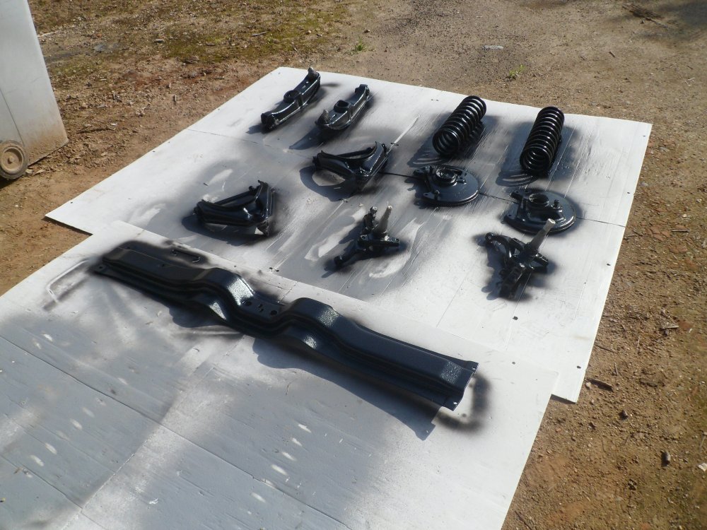

sebastien 01 Posté(e) le 4 juin 2018 Auteur Signaler Partager Posté(e) le 4 juin 2018 Bonjour a tous , voici quelques nouvelles des travaux Maintenant que le train arrière est monter , c'est au tour de l'avant maintenant . donc sur la première photo on peut voir une partie du train avant ( par ceux que je vais commencer a monter ) , certaine pièces était en apprêt de carrosserie et d'autre était déjà en anti gravillon , mais tant qu'a faire j'ai tout repasser ^^ . donc une photo avant passage d'anti gravillon : puis avec anti gravillon d'appliquer : ensuite , passage en peinture noire brillante pour la finition , j'ai aussi remis un cout de peinture a la traverse qui maintient le nez de boite qui attendez sagement d'être remonter ^^ . puis le temps que la peinture sèche , nettoyage des vis de la traverse ( elles en avaient bien besoin ^^ ) après : Remontage de la traverse sur le châssis ( le sol de ce garage étant en terre , avec le temps le vent relève la poussière du sol est cela m'a bien salie le châssis , je vais être bon pour nettoyer tout le châssis a l'éponge maintenant ) Petit cout de peinture sur les amortisseur avant : après : Puis enfin une bonne étape de faite ( un coté pour l'instant ^^ ) , remontage d'une partie du train avant . avec l'aide de quelques personnes pour comprimer le ressort , on a mis une après midi entière pour remonter cela ^^ Et toujours la poussière sur la peinture neuve du châssis je continuerai l'autre coté et les diverse pièces a remonter ce week end HAGUYGOU et blade82 2 Citer Lien vers le commentaire Partager sur d’autres sites Plus d'options de partage...
HAGUYGOU Posté(e) le 5 juin 2018 Signaler Partager Posté(e) le 5 juin 2018 Il y a 18 heures, sebastien 01 a dit : Bonjour a tous , voici quelques nouvelles des travaux Maintenant que le train arrière est monter , c'est au tour de l'avant maintenant . donc sur la première photo on peut voir une partie du train avant ( par ceux que je vais commencer a monter ) , certaine pièces était en apprêt de carrosserie et d'autre était déjà en anti gravillon , mais tant qu'a faire j'ai tout repasser ^^ . donc une photo avant passage d'anti gravillon : puis avec anti gravillon d'appliquer : ensuite , passage en peinture noire brillante pour la finition , j'ai aussi remis un cout de peinture a la traverse qui maintient le nez de boite qui attendez sagement d'être remonter ^^ . puis le temps que la peinture sèche , nettoyage des vis de la traverse ( elles en avaient bien besoin ^^ ) après : Remontage de la traverse sur le châssis ( le sol de ce garage étant en terre , avec le temps le vent relève la poussière du sol est cela m'a bien salie le châssis , je vais être bon pour nettoyer tout le châssis a l'éponge maintenant ) Petit cout de peinture sur les amortisseur avant : après : Puis enfin une bonne étape de faite ( un coté pour l'instant ^^ ) , remontage d'une partie du train avant . avec l'aide de quelques personnes pour comprimer le ressort , on a mis une après midi entière pour remonter cela ^^ Et toujours la poussière sur la peinture neuve du châssis je continuerai l'autre coté et les diverse pièces a remonter ce week end Superbe Travail!! Cela commence à prendre forme, cela doit faire plaisir!! Que prévoit tu d'attaquer après avoir monté le train avant? sebastien 01 1 Citer Lien vers le commentaire Partager sur d’autres sites Plus d'options de partage...
sebastien 01 Posté(e) le 5 juin 2018 Auteur Signaler Partager Posté(e) le 5 juin 2018 Merci Christophe , après avoir remonter le train avant complet ( avec barre stabilisatrice , rotule de direction .... ) j'aurais a remonter deux petits carénages fixer sur le châssis au niveau des passages de roues avant , j'ai aussi commandé un câble de frein à main tout neuf parce que le mien est bien effiloché sur le coté conducteur . Il me faudra donc le remonter quand je l'aurai reçus . Une fois que cela est fait , le châssis sera prêt pour être remis en place donc je m'occuperai par la suite ( avant de remettre le châssis en place ) du réservoir ( sablage , apprêt ... et peinture ) . Et après je pense que je vais m'occuper du moteur , je l'avais déjà refait il y a 4 ans , le bloc a était entièrement démonté et toute les pièces d'usures ont étaient changés mais avec le temps et le fait qu'il soit sortie de la voiture , il a prie de la poussière , éclat de peinture lors du démontage ... il me faudra donc repeindre le bloc pour pouvoir l'accoupler à la boite et le remettre sur le châssis . Mais bon cela n'est pas pour de-suite , il y aura peut être 3 mois de passer avant cela Citer Lien vers le commentaire Partager sur d’autres sites Plus d'options de partage...

sebastien 01 Posté(e) le 11 juin 2018 Auteur Signaler Partager Posté(e) le 11 juin 2018 Bonjour a tous , donc petite avancé des travaux , petite a cause du temps de séchage des produits et dimanche j'étais a un rassemblement US Donc toujours sur le train avant , j'ai sortie le reste des pièces qu'il rester a faire , donc la barre stabilisatrice , barre /rotule de direction , tirant et support de la barre stabilisatrice . En effet j'ai peint les vieilles rotules de direction mais j'ai les neuves qui attende d'être monter , c'étais pour garder les bon réglages jusqu'au démontage . Quelques pièces était déjà en anti-gravillon et d'autre non , et j'ai remis un cout d'anti gravillon sur toutes les pièces tant qu'a faire . avant : après J'ai aussi remarquer que le tirant coté conducteur ( qui relie le bras inferieur au châssis ) était tordu , surement du a un ancien accident , ou choc . Je l'ai quand même passer en anti-gravillon mais pas en peinture noire , il prendra surement des choc lors du redressage . On voit bien la déformation sur les photos . Je l'ai donc emmener a un garage équiper d'une presse pour le redresser et normalement je vais le chercher samedi . Ayant peur que l'avant du châssis soit aussi tordue a cause d'un accident ou autre , j'ai contrôler avec un décamètre a plusieurs point , et rien n'as bougé et je suis bien rassurée puis ensuite peinture noir brillant pour finir J'ai ensuite remonter le triangle supérieur et le bras inferieur , normalement ce week end je monte le reste des pièces sur le train avant HAGUYGOU 1 Citer Lien vers le commentaire Partager sur d’autres sites Plus d'options de partage...

HAGUYGOU Posté(e) le 12 juin 2018 Signaler Partager Posté(e) le 12 juin 2018 Tu avance bien! C'est un sacré passe temps de nettoyer et de repeindre toutes ces petites pièces!! sebastien 01 1 Citer Lien vers le commentaire Partager sur d’autres sites Plus d'options de partage...
sebastien 01 Posté(e) le 12 juin 2018 Auteur Signaler Partager Posté(e) le 12 juin 2018 Il y a 2 heures, HAGUYGOU a dit : Tu avance bien! C'est un sacré passe temps de nettoyer et de repeindre toutes ces petites pièces!! merci Christophe oui comme tu dit , ça prend pas mal de temps toutes ces pièces ^^ , on a l'impression que ça avance pas ^^ et comme dimanche j'ai encore un rassemblement US , en un jour et quelques soir de semaine , ça va être juste pour terminer le train avant Citer Lien vers le commentaire Partager sur d’autres sites Plus d'options de partage...
deville72 Posté(e) le 12 juin 2018 Signaler Partager Posté(e) le 12 juin 2018 Sacré boulot en effet ! Petite réserve de ma part sur le tirant de chasse tordu: je ne suis pas certain qu'il soit recommandé de redresser ce genre de pièce capitale pour la sécurité. Le choc pour tordre cette pièce a du venir de l'arrière sur la roue car sur un choc frontal, impossible de la tordre, c'est assez étrange ... Je penche plutôt pour un frottement sur une bordure de trottoir ou un truc du genre... Ou encore un super garage qui a foutu un cric là pour lever l'auto... De plus, cela a du entrainé des dégâts sur le bushing du bras inférieur concerné. Ces bushing, je ne sais pas si tu as prévu de les remplacer mais ça vaudrait mieux car s'ils sont vieux ils sont cuits: Les 2 des bras inférieurs et les 4 des triangles supérieurs. C'est assez facile à faire avec un bon étau, quelques tiges filetées et un bon lot de douilles Facom pour "pousser". A part ça à suivre, chapeau ! sebastien 01 1 Citer Lien vers le commentaire Partager sur d’autres sites Plus d'options de partage...
sebastien 01 Posté(e) le 12 juin 2018 Auteur Signaler Partager Posté(e) le 12 juin 2018 il y a 4 minutes, deville72 a dit : Sacré boulot en effet ! Petite réserve de ma part sur le tirant de chasse tordu: je ne suis pas certain qu'il soit recommandé de redresser ce genre de pièce capitale pour la sécurité. Le choc pour tordre cette pièce a du venir de l'arrière sur la roue car sur un choc frontal, impossible de la tordre, c'est assez étrange ... Je penche plutôt pour un frottement sur une bordure de trottoir ou un truc du genre... Ou encore un super garage qui a foutu un cric là pour lever l'auto... De plus, cela a du entrainé des dégâts sur le bushing du bras inférieur concerné. Ces bushing, je ne sais pas si tu as prévu de les remplacer mais ça vaudrait mieux car s'ils sont vieux ils sont cuits: Les 2 des bras inférieurs et les 4 des triangles supérieurs. C'est assez facile à faire avec un bon étau, quelques tiges filetées et un bon lot de douilles Facom pour "pousser". A part ça à suivre, chapeau ! Merci a toi deville72 Les bushing ( silentbloc/caoutchouc ) sont neuf sur les bras et triangles ainsi que les rotules , je l'ai est fait changer il y a 2 mois environ . Pour le tirant de chasse j'ai d'abord appeler le garage d'américaine ou je me sert pour les pièces pour avoir sont avis et il m'a dit qu'il n'y a pas de problème et qu'ils sont équiper pour redresser cela En effet vu comme le tirant est tordue je doute fort que cela est du a un choc frontal , l'hypothèse du frottement sur une bordure de trottoir me parait beaucoup plus possible . merci Citer Lien vers le commentaire Partager sur d’autres sites Plus d'options de partage...
deville72 Posté(e) le 12 juin 2018 Signaler Partager Posté(e) le 12 juin 2018 Ok, c'est parfait alors. Désolé je m’inquiète trop et je ne remonte pas le sujet assez mais faut dire que tu nous abreuves bien ! Le serrage final au châssis de tous ces bushing est à faire quand l'auto est complète et sur ses roues mais tu le sais n'est ce pas ! Et paf, je recommence ... ☺️ sebastien 01 1 Citer Lien vers le commentaire Partager sur d’autres sites Plus d'options de partage...
