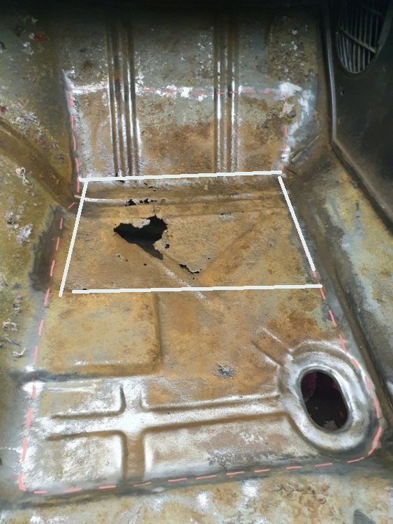

greg38-74 Posté(e) le 9 décembre 2020 Auteur Signaler Partager Posté(e) le 9 décembre 2020 Salut mes mignons ! ça fait longtemps que j'ai pas fait grand chose sur cette voiture (à part rouler). J'ai hiverné la bête il y a deux semaines avec pour objectifs avant le printemps : réfection du plancher qui a un trou de rouille, swap de la boite pour une th200-r4, et un kit collecteur/echappement clifford si j'ai le temps. C'est ambitieux pour le temps que j'ai a y consacrer donc j'ai de gros doutes sur l'admission/échappement... Donc aujourd'hui, réfection du plancher ! Je vois ces trous depuis un moment et il est temps de prendre mon courage à deux mains pour savoir ce qu'il y a sur cette moquette ! Déj), il y a une couche de textile gris bien épais qui part en morceaux quand je retire la moquette... Je sais pas si c'est d'origine, mais elle a été collée avec de la colle en spray, donc pour l'enlever on a l'impression de dépecer un animal... La moquette était déjà pas en grande forme, maintenant l'isolation est a remplacée, mais j'y reviendrais. A l'avant, rouille perforante aux pieds du passager (ça je savais), rouille de surface aux pieds du conducteur (ça c'est la surprise) : A l'arrière, c'est la bonne surprise, c'est nickel : Donc au travail pour nettoyer tout ça, on se met à l'aise avec de la lumière : Brosses métalliques et nylons sur la perceuse pour m'aider, et j'essaie de retirer tout la rouille existante. Voici le résultat côté passager avec en pointillé la partie que je compte remplacer : La partie endommagée est plus grande que prévu alors je pense me commander un floor pan en repro. si c'était qu'un trou, j'aurai pris de la tôle plate, mais là, le tour est en dentelle et ça va être trop compliqué pour moi de former une tôle. Coté conducteur; je vais juste bien nettoyer et repeindre comme le reste du plancher : Maintenant, reste à débarbouiller tous les morceaux de textiles englués dans la colle en spray sur l'intégralité du plancher. Acétone et brosse nylon sur la perceuse, masque à gaz et huile de coude pour moi. C'est pas bien drôle : Voilà pour aujourd'hui, ça m'aura pris environ 5h pour en arriver là. Les prochaines étapes sont : -Finir le nettoyage à l'acétone -découper la partie malade du plancher après réception de la nouvelle floor pan -Entrainement et réglage du poste à souder avec le morceaux retirés -soudure de la nouvelle floor pan (premier fois pour moi avec mon poste semi auto tout neuf ! Faudra être indulgent sur l'esthétique des cordons...) -Deux douches de peinture Hammerite -Pose d'une nouvelle isolation (mais quoi?) -Pose d'une nouvelle moquette si le prix n'est pas trop exorbitant, sinon l'ancienne pour encore quelques années. J'ai quelques question par contre : -Que pensez-vous de mon découpage du plancher ? Trop près des parties rouillées ou bien ça va? -Avez-vous un isolant à conseiller pour le sol, sous la moquette? Mon colocataire à utilisé du "Dodo mat dead mat" dans l'aménagement de son van, et ça parait bien, facile à poser, mais j'ai peur que la moquette glisse dessus et j'ai pas envie de la coller, seulement de la poser... Voici ce à quoi je pense : https://www.dodomat.com/products/dodo-dead-mat-hex-30-sheets Voilà pour aujourd'hui ! à la prochaine ! Citer Lien vers le commentaire Partager sur d’autres sites Plus d'options de partage...

exNISSAN Posté(e) le 9 décembre 2020 Signaler Partager Posté(e) le 9 décembre 2020 Salut , Tu as dû en baver un bout de temps pour décaper avec les petites brosses car une perceuse ne tourne pas bien vite ! Pour ce genre de job j'ai une petite disqueuse 115mm premier prix à 15 euros + une brosse à fils laitons et dédiée à ça : ça tourne à 10.000 trs /mn je t'assure que ça dépote et tu mets la tôle à nu (peinture , rouille ,résidus de colle ou autres ) à vitesse grand V ,surtout sur un plancher où tu n'est pas gêné par les recoins . Pas besoin de solvants pour virer les résidus de toutes sortes ! Seules précautions , lunettes , gants et se préparer à un peu de poussière greg38-74 1 Citer Lien vers le commentaire Partager sur d’autres sites Plus d'options de partage...
STG Posté(e) le 9 décembre 2020 Signaler Partager Posté(e) le 9 décembre 2020 Voila ce que je découperai Un arrondi sur l avant du plancher et le reste découpé à la limite de la courbe de la tôle sebastien 01 1 Citer Lien vers le commentaire Partager sur d’autres sites Plus d'options de partage...
greg38-74 Posté(e) le 10 décembre 2020 Auteur Signaler Partager Posté(e) le 10 décembre 2020 Il y a 23 heures, Gégé83 a dit : la tu a toute sorte d'isolant Feutres, feutrines et thibaudes pour plaquage sur le plancher de votre auto (comptoirauto.com) Merci pour l'adresse, je vais aller voir ça. Certains d'entre-vous ont des expériences avec un matériaux plutôt qu'un autre? Il y a 22 heures, exNISSAN a dit : Salut , Tu as dû en baver un bout de temps pour décaper avec les petites brosses car une perceuse ne tourne pas bien vite ! Pour ce genre de job j'ai une petite disqueuse 115mm premier prix à 15 euros + une brosse à fils laitons et dédiée à ça : ça tourne à 10.000 trs /mn je t'assure que ça dépote et tu mets la tôle à nu (peinture , rouille ,résidus de colle ou autres ) à vitesse grand V ,surtout sur un plancher où tu n'est pas gêné par les recoins . Pas besoin de solvants pour virer les résidus de toutes sortes ! Seules précautions , lunettes , gants et se préparer à un peu de poussière Oui j'en ai bavé, et j'ai pas tout à fait fini... J'ai une belle petite disqueuse, je savais pas qu'on faisait des brosses qui vont dessus, je vais aller m'en fournir une. Il y a 21 heures, STG a dit : Voila ce que je découperai Un arrondi sur l avant du plancher et le reste découpé à la limite de la courbe de la tôle Je suis un peu hésitant : devant c'est de la dentelle, c'est assez fin ce qui reste sur l'angle. Aussi, il y a un ou deux trous en dehors de ce que tu suggères... Je pourrais reboucher les petits trous juste avec le poste à souder, mais je sais pas si c'est une belle idée... Je suis preneur de tous conseils, je suis très très novices! Je vais chercher demain matin si je trouve une quart de floor pan qui fasse la taille que je veux. Citer Lien vers le commentaire Partager sur d’autres sites Plus d'options de partage...
exNISSAN Posté(e) le 10 décembre 2020 Signaler Partager Posté(e) le 10 décembre 2020 il y a 36 minutes, greg38-74 a dit : Oui j'en ai bavé, et j'ai pas tout à fait fini... J'ai une belle petite disqueuse, je savais pas qu'on faisait des brosses qui vont dessus, je vais aller m'en fournir une. La brosse se visse directement sur l'axe de la meuleuse (tu retires tout ,l'écrou de serrage et l'entretoise pour les disques et le carter ) On trouve 2 tailles couramment : diamètre 100 et 60mm ,prends le plus petit (60mm) , plus léger et bien plus maniable et une petite disqueuse ne souffre pas pour l'entrainer et il y a en brosse fils acier ou laitonnés (jaune) , je préfère laitonnés car plus souple pour aller dans les plis .Tu nous diras après usage ! greg38-74 1 Citer Lien vers le commentaire Partager sur d’autres sites Plus d'options de partage...
greg38-74 Posté(e) le 19 décembre 2020 Auteur Signaler Partager Posté(e) le 19 décembre 2020 Salut ! Alors je me suis trouvé une brosse à mettre sur ma disqueuse, et en effet c'est le jour et la nuit ! ça décape sa mère ! J'ai quand même mis de l'acétone à l'aide d'un spray pour vraiment virer les reste de colle dans tous les recoins. J'ai commandé aussi un nouveau plancher droit, des seuils de portes en repro, des vis et écrous de carrosserie chez summit. Je veux que ce soit propre et ne pas y revenir, alors rien n'est trop beau ! Je vais aussi commander une nouvelle moquette moulée bien épaisse que je vais poser (sans la coller) sur une revêtement isolant (dynamat) pour réduire les bruits de route. En attendant la livraison (ça va prendre du temps parce que c'est oversize, alors transport fedex economy en bateau), je vais m'attaquer au changement de la boite de vitesse pendant le mois de janvier. Bientôt des nouvelles photos 😉 nono63000 et The Lion King 2 Citer Lien vers le commentaire Partager sur d’autres sites Plus d'options de partage...

twentyone_forever Posté(e) le 15 janvier 2021 Signaler Partager Posté(e) le 15 janvier 2021 "Ensuite, à l'attaque! Disqueuse pour découper, et martin/burin pour dé-souder sur la droite. Petite surprise, sous le "toe-panel" il y a un support qui était pointé au plancher que j'ai enlevé... Un belle galère avec marteau burin pour le garder, ce support ! Je vais devoir le ressouder par en dessous quand je mettrais le nouveau plancher..." Soude-le par le dessus par bouchonnage. Tu te feras nettement moins iech ! Citer Lien vers le commentaire Partager sur d’autres sites Plus d'options de partage...
greg38-74 Posté(e) le 16 janvier 2021 Auteur Signaler Partager Posté(e) le 16 janvier 2021 Il y a 19 heures, twentyone_forever a dit : Soude-le par le dessus par bouchonnage. Tu te feras nettement moins iech ! Merci beaucoup, je connaissais pas du tout cette technique. Je viens de regarder, et le résultat ressemble parfaitement à ce qui était fait d'origine... Je suis avide de suggestions de ce genre, car j'ai tout à apprendre en soudure ! Je vais pas me priver et faire ça en soudure-bouchon comme tu le dis, avec un point de 5mm tous les 25mm (comme d'origine en fait!). Du coup je peu faire ça tranquillement, par le dessus ! D'ailleurs, pour les amis qui soudent, dites moi votre avis : Je compte souder bord-à-bord avec un espacement minimal entre les pièces. j'ai lu quelque-part que l'idéal est que l'espacement idéal soit égal à la moitié de l'épaisseur du matériaux, pour ma tôle de 1mm ça fait donc 0,5mm... Je vais essayer de m'en rapprocher au mieux en taillant mon patch. Qu'en pensez-vous ? Citer Lien vers le commentaire Partager sur d’autres sites Plus d'options de partage...
