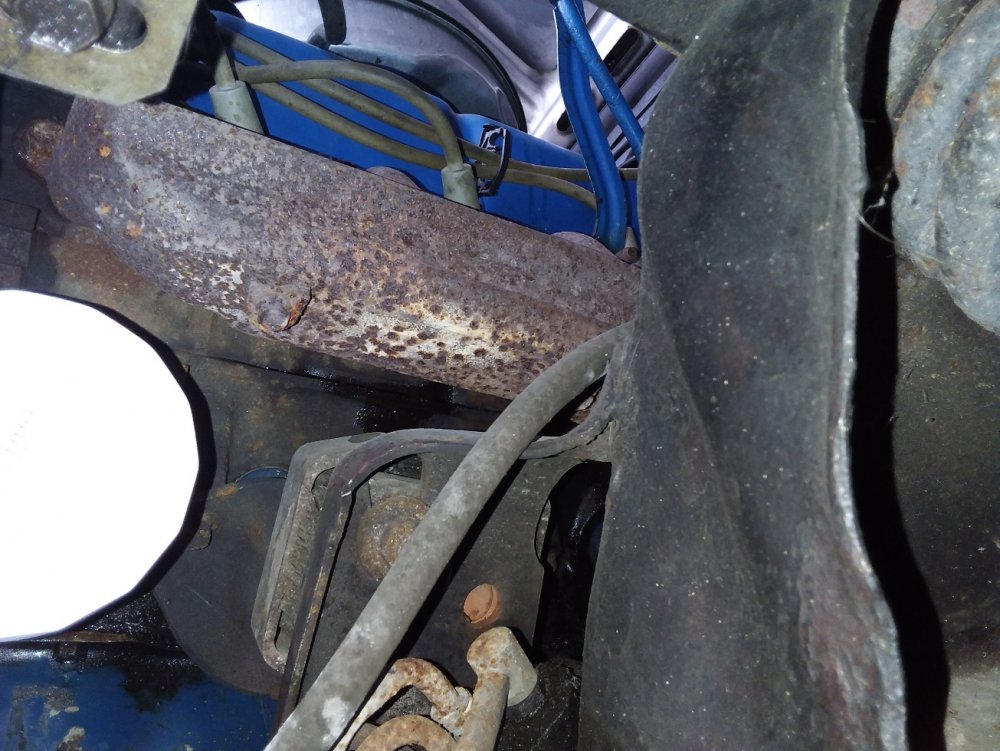

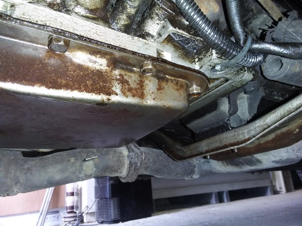

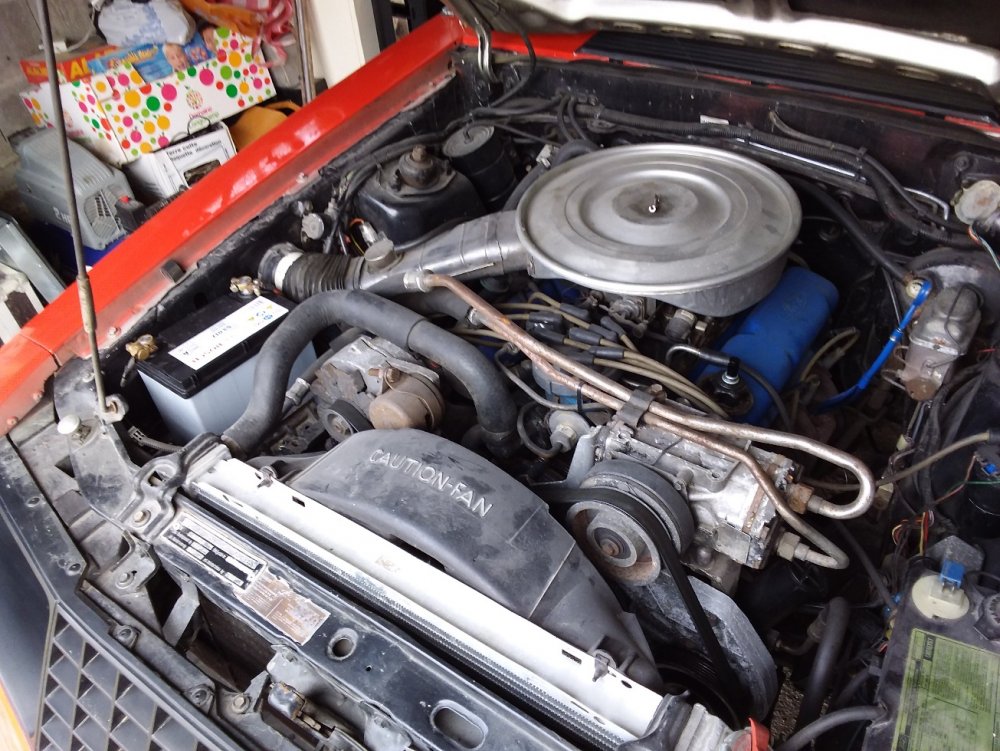

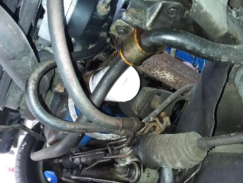

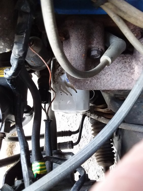

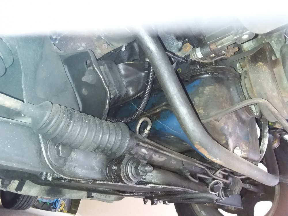

Olds 60's Posté(e) le 16 novembre 2020 Auteur Signaler Posté(e) le 16 novembre 2020 Quelques photos du redémarrage. Ca fuit d’un peut partout: carter d’huile, joint de vilbrequin, joint de culasses, pompe à eau, embase carbu, carter boite... Collecteurs qui fuit, support moteur fatigués. Pourtant elle tient bien le ralentie mais à chaud, il y a des retours dans l’échappement et refoule au radiateur et aux joints de culasse. Bref, Il est temps de sortir tout ca et de lui refaire une cure de jeunesse. Elle le mérite, elle fait parti de l’histoire DC et bien plus encore... nono63000, Gégé83 et sebastien 01 3 Citer

pat060 Posté(e) le 16 novembre 2020 Signaler Posté(e) le 16 novembre 2020 Quand je vois sous les jupes de la tienne, j'ai l'impression de voir sous les jupes de la mienne... sebastien 01 et Olds 60's 2 Citer

Olds 60's Posté(e) le 18 novembre 2020 Auteur Signaler Posté(e) le 18 novembre 2020 Forcément l’échappement est bouffé par la rouille 🤣 pat060 et nono63000 2 Citer

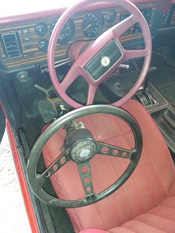

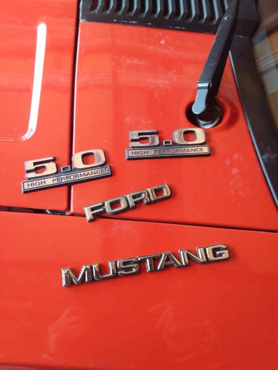

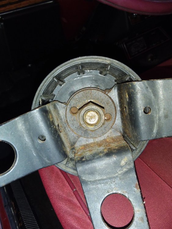

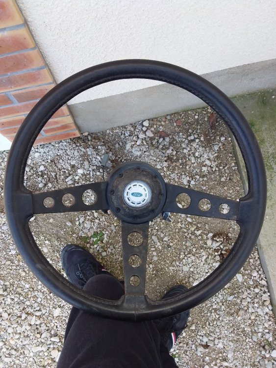

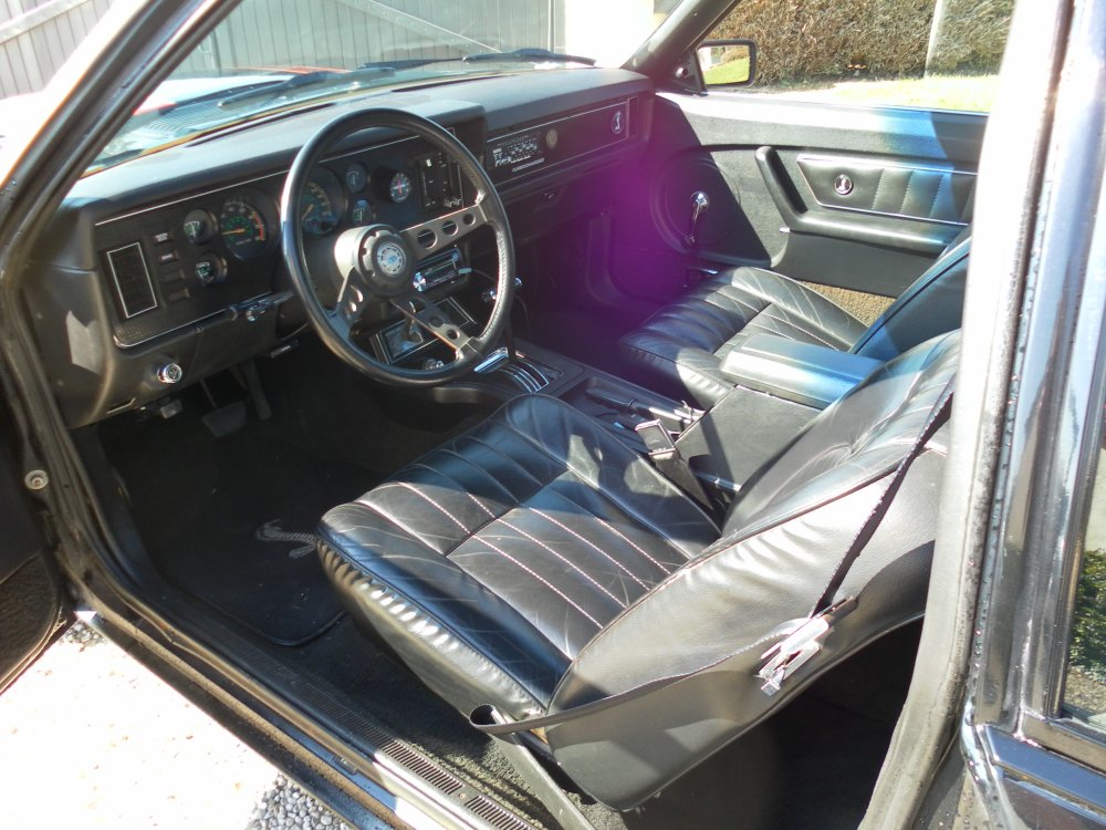

Olds 60's Posté(e) le 20 février 2021 Auteur Signaler Posté(e) le 20 février 2021 Ca y est depuis le temps que j’ai cherchait un volant 3 branches d’origine pour remplacer celui que j’avait que je trouve horrible sur le modèle ghia, c'est chose faite. Maintenant plus qu’a fabriquer un extracteur je pense pour le déboîter de la colonne de direction... il y a2 petit trou fileté de chaque côté du moyeux central, faut que je trouve 2 boulons qui vont dessus. A moins que quelqu'un est une solution? Sinon j’ai trouver aussi les insignes qui me manquait 😊 Citer
pat060 Posté(e) le 20 février 2021 Signaler Posté(e) le 20 février 2021 Cool tout ça. Ton épaule va mieux alors ?! Désolé, mais je n'ai pas encore eu besoin d'enlever le volant, mais je peux poser la question sur un groupe Fox belge sur lequel je traîne sur FB si tu veux. Tiens c'est bizarre la déco que j'ai sur le cache moyeu du volant n'est pas la même sur ma 79. Pas d'ovale Ford chez moi. Olds 60's 1 Citer
Olds 60's Posté(e) le 20 février 2021 Auteur Signaler Posté(e) le 20 février 2021 Pour l’épaule non ça va pas mieux, j’ai très mal, je peux toujours pas lever le bras, je me fait opérer le 11 mars, après j’espère que ca ira mieux, de toute façon ça va être rééducation et cie... Pour le volant, je veux bien que tu demandes à tes amis si quelqu'un a déjà fait, de toute façon il y a pas urgence, je peux pas faire grand chose en ce moment. Après oui l’écusson au centre est pas le même que toi, le miens viendrait d’une 2.3l turbo Citer
pat060 Posté(e) le 21 février 2021 Signaler Posté(e) le 21 février 2021 (modifié) Ah tu passes carrément par la case "hôpital"... D'accord ! 👀 Je ne pensais pas que c'était à ce point-là. Bon courage dans ce cas. Je croise les doigts pour toi ✌️ Je me renseigne de mon côté et je reviens vers toi dès que j'en sais plus. EDIT : Tu comptes faire quoi du volant Ghia ? Il est fait en quoi d'ailleurs ? Modifié le 21 février 2021 par pat060 Olds 60's 1 Citer
FLYER34 Posté(e) le 21 février 2021 Signaler Posté(e) le 21 février 2021 Bon courage pour ton bras. Pour le volant, sans arrache c’est difficile. Un arrache de ce style peut convenir (il servira aussi pour les poulies de vilebrequin). https://www.manomano.fr/p/varan-motors-vt01008-coffret-extracteur-46-pieces-dextracteurs-balancier-harmonique-volant-moteur-et-pouliearrache-volant-17843592?model_id=17841594 Par contre, malgré le nombre de boulons fournis, la taille spécifique pour les volants de direction était manquante. Il a fallu acheter 2 longs boulons à part. Citer
French Riviera Posté(e) le 21 février 2021 Signaler Posté(e) le 21 février 2021 Et il faut desserrer l’écrou central MAIS le laisser en place pour éviter de prendre le volant dans la gueule: en général il sort d’un coup... Sur le volant d’origine, tu as le klaxon au centre ? Citer
pat060 Posté(e) le 21 février 2021 Signaler Posté(e) le 21 février 2021 +1 avec French Riviera et FLYER34. Voilà la première réponse reçue de mon côté : En cherchant sur Youtube, voici une vidéo LMR qui illustre la manière de faire, mais pour une 85 (comme d'habitude en matière de recherches-Mustang, c'est le grand trou noir entre 1970 et 1985... à croire que Ford a arrêté la fabrication durant cette période ) https://www.youtube.com/watch?v=vXGNUev4thU Il y a 4 heures, pat060 a dit : EDIT : Tu comptes faire quoi du volant Ghia ? Il est fait en quoi d'ailleurs ? Tu n'as pas répondu à cette question que je te pose parce qu'un acheteur potentiel s'est déjà manifesté... il y a 15 minutes, French Riviera a dit : Sur le volant d’origine, tu as le klaxon au centre ? Il a les deux comodos à gauche comme sur ma 79 où le klaxon aboie en appuyant dans l'axe du comodo des clignotants donc j'imagine que c'est la même chose chez lui... à confirmer... Citer
bengalaxie Posté(e) le 21 février 2021 Signaler Posté(e) le 21 février 2021 Il y a 14 heures, Olds 60's a dit : Pour le volant, je veux bien que tu demandes à tes amis si quelqu'un a déjà fait, de toute façon il y a pas urgence, je peux pas faire grand chose en ce moment. Après oui l’écusson au centre est pas le même que toi, le miens viendrait d’une 2.3l turbo Mes 2.3 turbo ont bien le centre de volant avec le logo "Ford" inscrit. Olds 60's et nono63000 2 Citer
