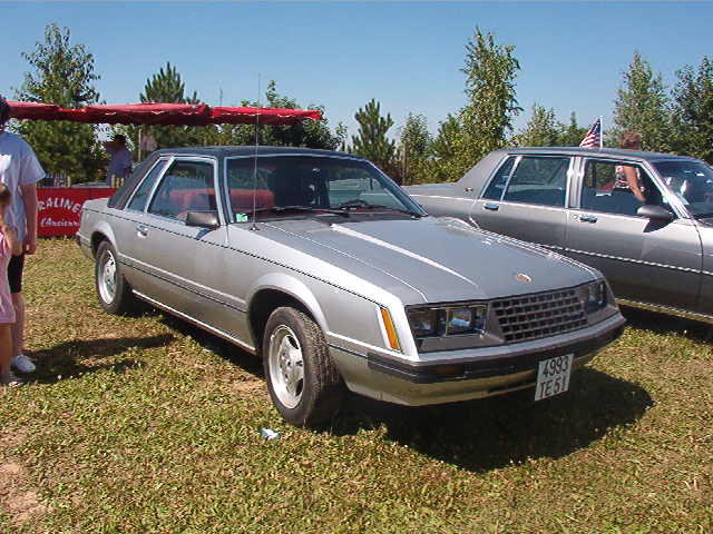

Olds 60's Posté(e) le 12 janvier 2013 Auteur Signaler Partager Posté(e) le 12 janvier 2013 en fouillant dans mes vieille photo, je suis retombé sur une de ma voiture . A l'époque j'étais loin de pensé qu'un jour elle serait dans mon garage sinon rien de neuf pour elle, j’attends des nouvelles jantes et des pneus neuf. Ensuite j'ai quelques pièces à changé pour pouvoir roulé en sécurité cet été: une pompe à essence, le joint spi de boite, les croisillons de l'arbre... Citer Lien vers le commentaire Partager sur d’autres sites Plus d'options de partage...

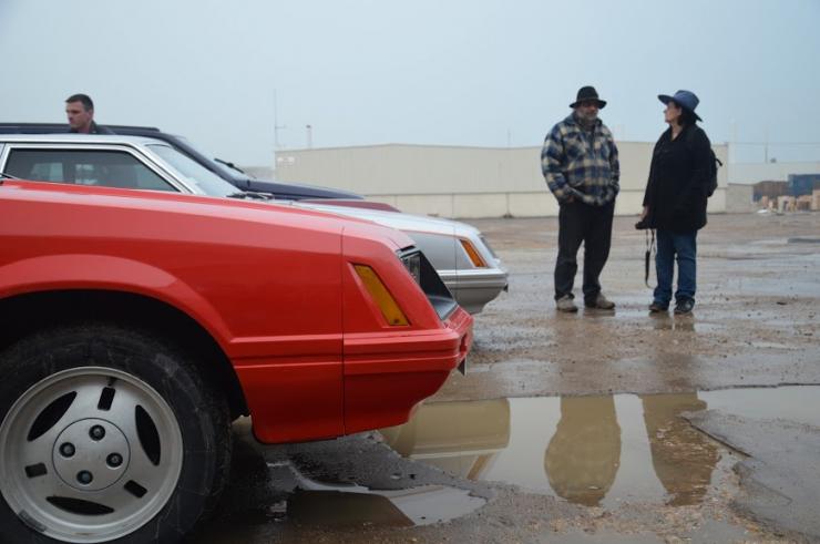

Olds 60's Posté(e) le 4 mars 2013 Auteur Signaler Partager Posté(e) le 4 mars 2013 au circuit de Gueux dimanche matin Citer Lien vers le commentaire Partager sur d’autres sites Plus d'options de partage...
Tof Posté(e) le 5 mars 2013 Signaler Partager Posté(e) le 5 mars 2013 Ptaing elle est sex , comme toi quoi ..... Citer Lien vers le commentaire Partager sur d’autres sites Plus d'options de partage...

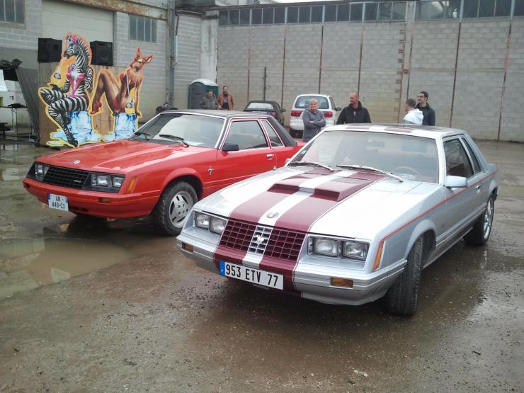

Olds 60's Posté(e) le 5 mai 2013 Auteur Signaler Partager Posté(e) le 5 mai 2013 petite photo de vendredi soir au rencard avec sa soeur, une 2.3l turbo de la même année qui viens d’être restaurer La 2ème photo viens de ponpon Citer Lien vers le commentaire Partager sur d’autres sites Plus d'options de partage...
Tof Posté(e) le 5 mai 2013 Signaler Partager Posté(e) le 5 mai 2013 Et à part ces deux bouzes ya possibilité d'avoir des photos de vous ......... le temps apsse faudrait pas que tu me passe sous el nez un jour sans que je te reconnaise .. Citer Lien vers le commentaire Partager sur d’autres sites Plus d'options de partage...
