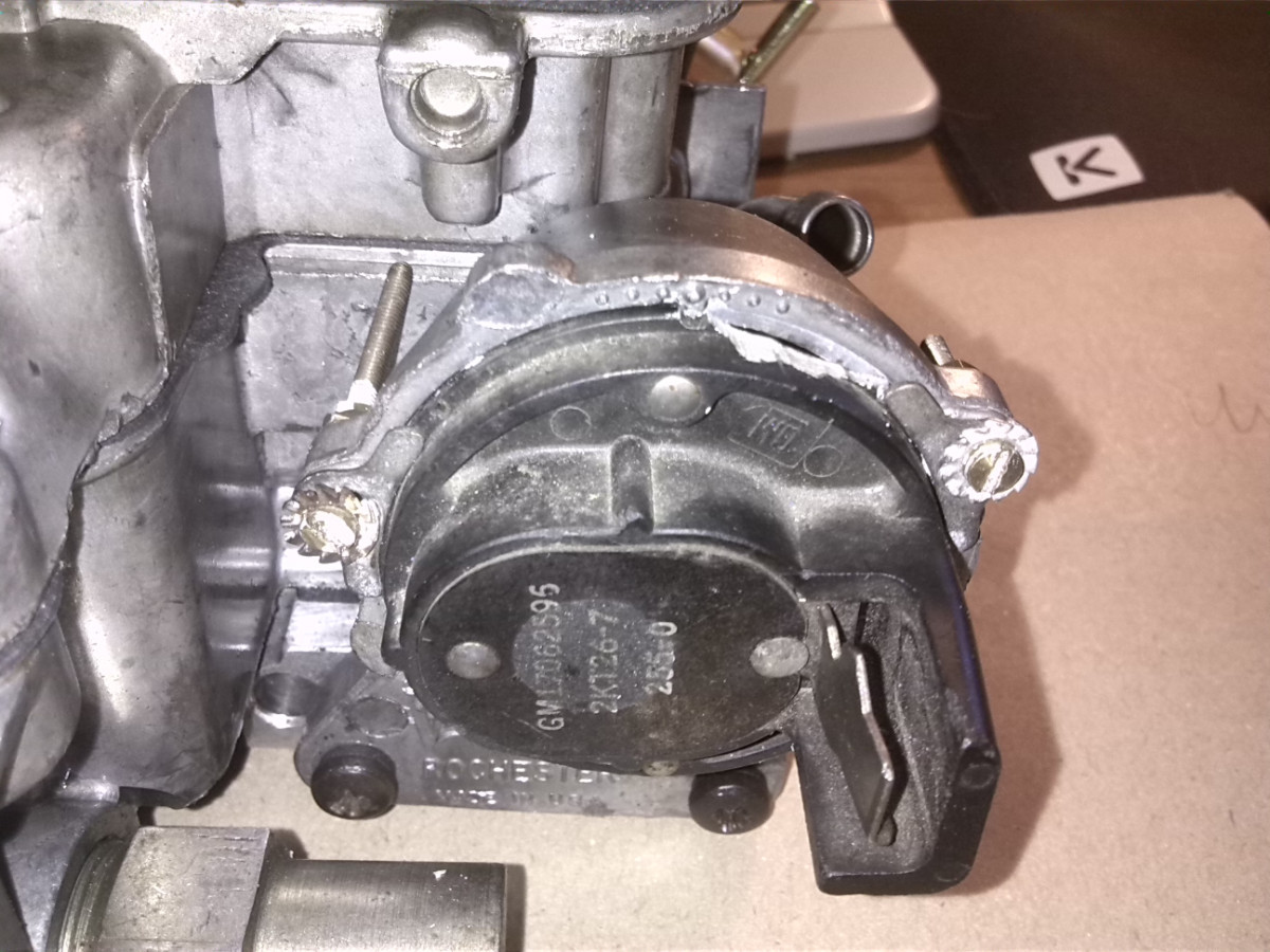

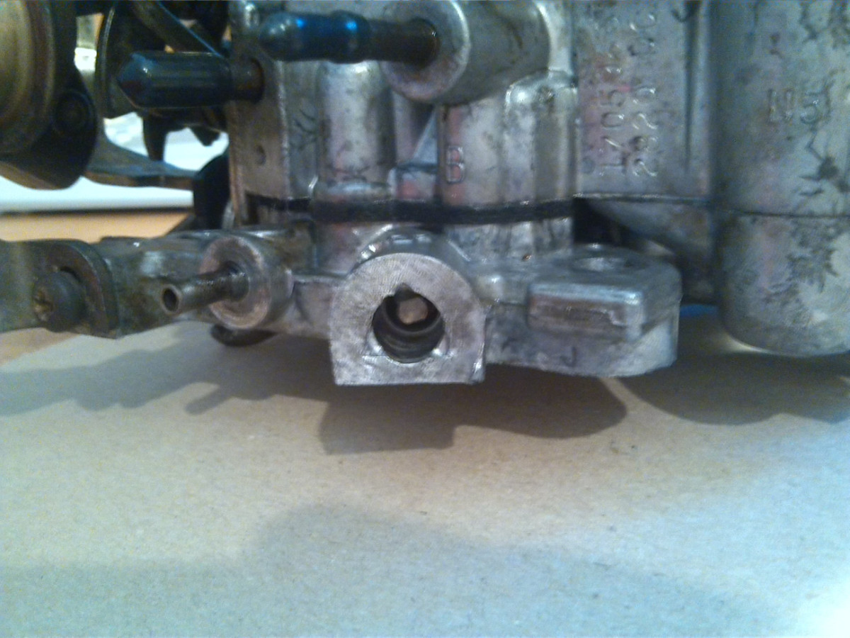

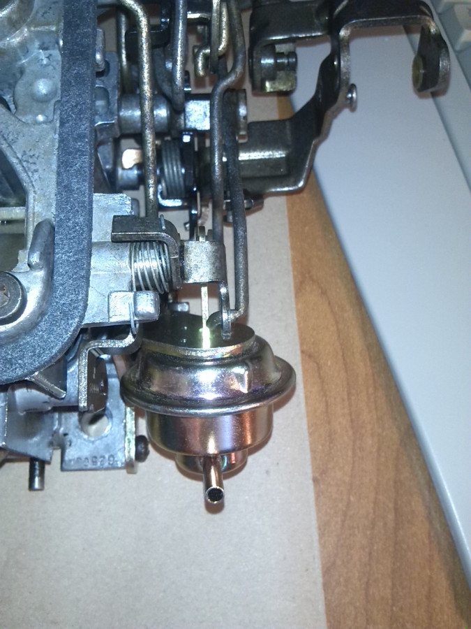

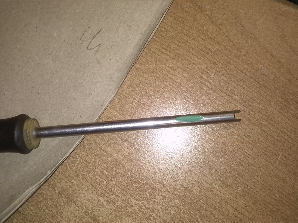

captain bernard Posted June 17 Author Report Posted June 17 sur les 2 premières photos, la vis de richesse est inaccessible donc il m'a fabriqué et donné un outil pour le réglage. Sur la 3ème photo c'est le réglage du volet de starter ici réglé à 0, suffit de dévisser les 2 vis et de tourner 1 cran pour le réglage. Sur la 4ème photo changement de la pompe de décélération et du flotteur. Bref du bon boulot le patron est super sympa avec son look de Biker et très compétant. Je vais le reposer et vous donner des nouvelles. Faudra aussi vérifier le calage bien entendu. Quote

captain bernard Posted June 28 Author Report Posted June 28 Hello, bon j'ai beaucoup de mal à régler la richesse du carbu, la vis est très mal placée et en plus elle est interne comme sur la photo, même l'outil fabriqué ne passe pas, pas de place. Faudrait une clé à 90° et relativement courte pour tourner cette vis, sinon pas moyen. La voiture broute et consomme beaucoup trop d'essence et ralenti instable. Même si elle va être réglée par un pro qui va en profiter pour me faire une vidange d'huile par flushing, en attendant j'aimerai améliorer la carburation afin qu'elle tourne au ralenti à peu près normalement. Actuellement j'ai réglé le ralenti assez haut afin qu'elle ne cale pas. Voilà la vis sur la photo, bravo les ingénieurs... Si quelqu'un à un truc pour cette vis je prends. Je mets une autre photo ou on voit bien (flèche rouge) que c'est pas accessible. Quote
Phil Posted June 28 Report Posted June 28 il y a 8 minutes, captain bernard a dit : la vis est très mal placée et en plus elle est interne comme sur la photo, même l'outil fabriqué ne passe pas, pas de place. Faudrait une clé à 90° et relativement courte pour tourner cette vis Il faudrait te fabriquer un outil ad hoc, non pas à partir d'un tournevis, mais d'une clé Allen... A priori qun coup de disqueuse avec un disque fin et hop. Quote

bru301 Posted June 28 Report Posted June 28 Il y a 1 heure, captain bernard a dit : Hello, bon j'ai beaucoup de mal à régler la richesse du carbu, Si quelqu'un à un truc pour cette vis je prends. Je mets une autre photo ou on voit bien (flèche rouge) que c'est pas accessible. Ça ne m'étonne pas... C'est pas accessible simplement parce qu'on a pas besoin d'y accéder. En plus de 40 ans d'utilisation de ma voiture, j'ai rénové deux fois le carbu et je n'ai jamais touché à cette fichue vis et les émissions de pollution sont toujours impeccables... Je t'ai déjà dit que ce réglage demande un appareillage spécifique pour injecter du propane dans le carbu et que c'est pas à la portée du mécano lambda. Parles en donc au spécialiste qui a fait ce travail et demande lui s'il a l'équipement qui va bien pour le faire.... Quote
