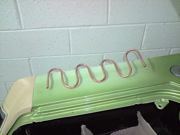

Phil Posté(e) le 15 mars 2010 Signaler Partager Posté(e) le 15 mars 2010 c'est déja fait , avec le morceau de tube cuivre recuit j'en ai fait un zigzag terlminé par deux collet battu et déja adapté au dessous du chassis ......... Je ne comprends pas ce que tu fais : tu veux refroidir l'huile de boîte à l'air ? sans aucune ailette ça va pas refroidir beaucoup Normalement, ce serpentin circule dans le liquide de refroidissement, dans la boîte à eau inférieure (ou latérale) du radiateur. Pour la durit, de la durit essence fonctionne très bien "en dépannage", mais je te recommande de mettre une ligne rigide, histoire de ne pas passer ton temps à chercher les fuites quand le caoutchouc aura pourri ou cramé (ou de ne pas te retrouver avec toute l'huile par terre quand il finira coupé par un Serflex... been there, done that ). @JFKen : méfie-toi des montages à la TBird, tu sais bien qu'il n'est pas comme toi et moi : il est capable de monter un radiateur avec entrée à droite et sortie à gauche à la place d'un où c'est le contraire, avec des diamètres de durits différentes, et de dire ensuite "roule ma poule" . Citer Lien vers le commentaire Partager sur d’autres sites Plus d'options de partage...

Tof Posté(e) le 15 mars 2010 Auteur Signaler Partager Posté(e) le 15 mars 2010 Je ne comprends pas ce que tu fais : tu veux refroidir l'huile de boîte à l'air ? sans aucune ailette ça va pas refroidir beaucoup Tu sais entre ce taper un air frais circulant sous la tas de merde et se taper de l'eau chaude a 80/90 degres je pense que mon montage sera tout au moins aussi performant que les trucs pas logique d'origine . Maintenant regarde ce qui est donné en "racing" tu crois franchement que c'est la performance ultime , d'ailleur pour la préssion j'ai eut un doute mais a voir les durites de merde qu'ils livrent avec j'en ai plus de doute . Pour la durit, de la durit essence fonctionne très bien "en dépannage", mais je te recommande de mettre une ligne rigide, histoire de ne pas passer ton temps à chercher les fuites quand le caoutchouc aura pourri ou cramé (ou de ne pas te retrouver avec toute l'huile par terre quand il finira coupé par un Serflex... Ouai histoire qu'avec les vibrations les tuyaux se cisaillent , le jour ou tu verra la cad , la dart , la bazmobile , la tbird mobile et la jérémiemobile aligné sur un parking j'aurais dans le coffre de quoi reduriter et serflexiser toute la ligne des bagnoles susnommé . Citer Lien vers le commentaire Partager sur d’autres sites Plus d'options de partage...

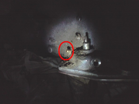

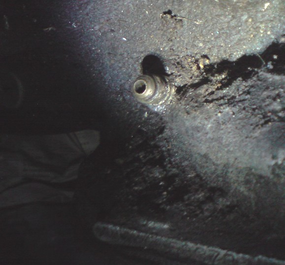

Tof Posté(e) le 15 mars 2010 Auteur Signaler Partager Posté(e) le 15 mars 2010 Par contre treve de bobard j'ai un souçis legerement préoccupant ........ bon allez cela me casse carément les couilles , sur les deux sorties filetée de la boite que j'ai canibalisé il y en a un que je n'arrive pas a déviser et pour cause le six pan est completement détruit , tout en travaillant qu'avec du six pan je en suis pas venue a l'extraire donc si quelqu'un aurais une idée en piece neuve , d'ocasion je suis preneur , de toute façon y en a pas trente six de gars pour avoir ça ! Citer Lien vers le commentaire Partager sur d’autres sites Plus d'options de partage...
JFKen Posté(e) le 15 mars 2010 Signaler Partager Posté(e) le 15 mars 2010 Tu sais entre ce taper un air frais circulant sous la tas de merde et se taper de l'eau chaude a 80/90 degres je pense que mon montage sera tout au moins aussi performant que les trucs pas logique d'origine . Oh non, ton huile qui va passer quelques secondes dans un mètre cinquante de tuyaux dans le radia de flotte à 80/90° sera bien mieux refroidie que passant dans ce même mètre cinquante à l'air ambiant à 25/30°. La capacité calorifique de la flotte est nettement supérieure au reste. Pour que ton système soit valable il te faudrait beaucoup plus de tube, améliorer le refroidissement avec des ailettes comme le dit Phil pour dissiper au max la chaleur, voir forcer l'bouzin avec un petit ventilo comme il en existe d'ailleurs en kit tout prêt comme tu montres ci dessus. Là juste dans un tube ça ne sert pas à grand chose si tu l'installe tel quel, même avec un flux d'air frais dans laggle ... Tu peux trouver des radiateurs d'huile moteur ou de boite, voire de DA sur pas mal de berlines en casse, si tu veux éviter de passer par le radia de flotte. /my two cents Sinon chouette taff comme d'hab. Citer Lien vers le commentaire Partager sur d’autres sites Plus d'options de partage...

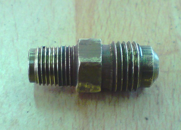

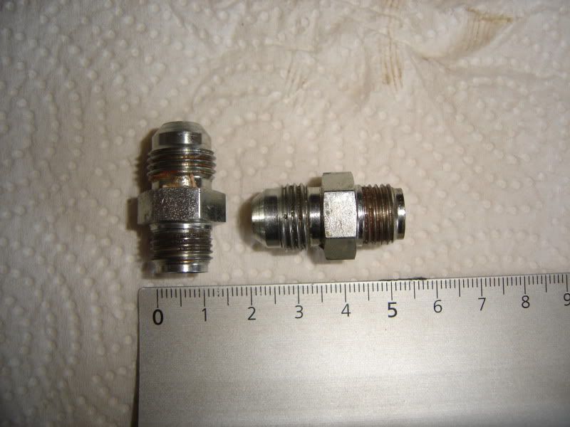

Tof Posté(e) le 15 mars 2010 Auteur Signaler Partager Posté(e) le 15 mars 2010 bon voila ce que je cherche , ceci est en fait l'un des deux que j'ai réussi à extraire ............. Citer Lien vers le commentaire Partager sur d’autres sites Plus d'options de partage...
Tbird61 Posté(e) le 15 mars 2010 Signaler Partager Posté(e) le 15 mars 2010 je n'en ai pas en rab , désolé Citer Lien vers le commentaire Partager sur d’autres sites Plus d'options de partage...
Tof Posté(e) le 15 mars 2010 Auteur Signaler Partager Posté(e) le 15 mars 2010 Ok pas de souçis merci tous de meme , sinon je recherche une dimension dans ce cas d'ailleur y a til une difference au niveau des raccord npt ( métrique/us) ? Citer Lien vers le commentaire Partager sur d’autres sites Plus d'options de partage...
Baz Posté(e) le 16 mars 2010 Signaler Partager Posté(e) le 16 mars 2010 Il me reste quelque part deux raccord 1/2"-20 NPT / -6 AN si ça t'intéresse. Citer Lien vers le commentaire Partager sur d’autres sites Plus d'options de partage...
Tof Posté(e) le 16 mars 2010 Auteur Signaler Partager Posté(e) le 16 mars 2010 oh ptaing , euhm alors cela m'interresse beaucoup mais je pense que le périple va etre long avant que cela ne soit monté sur la boite car il faut dabort que tu les retrouve dans ton cafarnahome ensuite que cela ne soit pas trop gros au niveau diametre , du 1/2" c'est quant meme mahouss quoique je vais de mon coté mesurer le mien . Citer Lien vers le commentaire Partager sur d’autres sites Plus d'options de partage...
Baz Posté(e) le 16 mars 2010 Signaler Partager Posté(e) le 16 mars 2010 voilà (ref : Aeroquip FBM2963) : Citer Lien vers le commentaire Partager sur d’autres sites Plus d'options de partage...
Tof Posté(e) le 16 mars 2010 Auteur Signaler Partager Posté(e) le 16 mars 2010 Ah merrrrrrde c'est pas cela , en effet sur mon model on voit nettement que le coté npt a un filetage plus fin que le coté AN ........ ah ptain chier de prout ! Citer Lien vers le commentaire Partager sur d’autres sites Plus d'options de partage...
