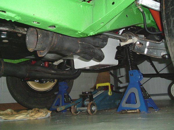

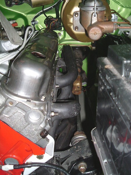

Allez je viend de recevoir des collecteurs pour la dart , cesont des 4/1 d'ocaz a prix d'amoureuse et donc je me suis bien fait chié de les monter ( cric , dépose boitier direction , etc ) .
Et la vue des turbine de réacteurs en 3" (pfff tous des tarés ces gars là ...)
....... bon sinon bein je crois pas pouvoir remettre un boitier de direction assisté du coup j'en cherche un manuel ..............
Bein la marque je n'en sais rien c'est de l'ocaz , surement le first price de chez Summit . le diametre par contre il fait trois pouces pffff le truc de dingue !
Et moi dont
Pour le diamètre effectivement c'est gros et d'un ridicule car si la jonction se fait en 3" chacun des tube eux ne font guerre plus d'un pouce et demi ............. cela se voit que c'est clairement pour faire du boucan c'est conneries là .
