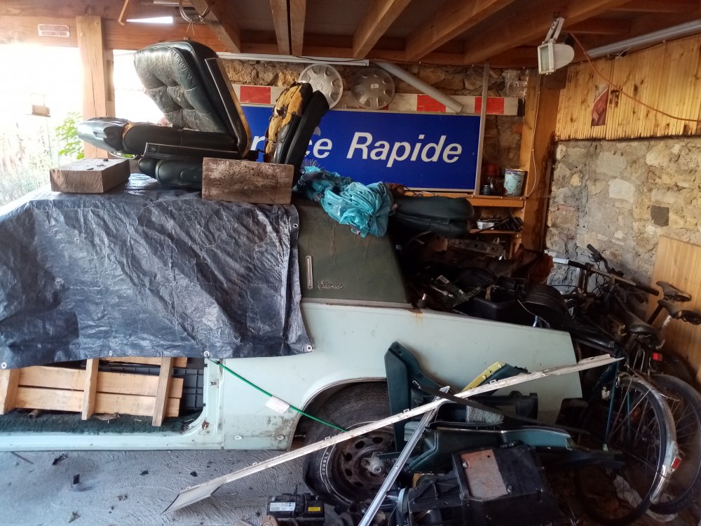

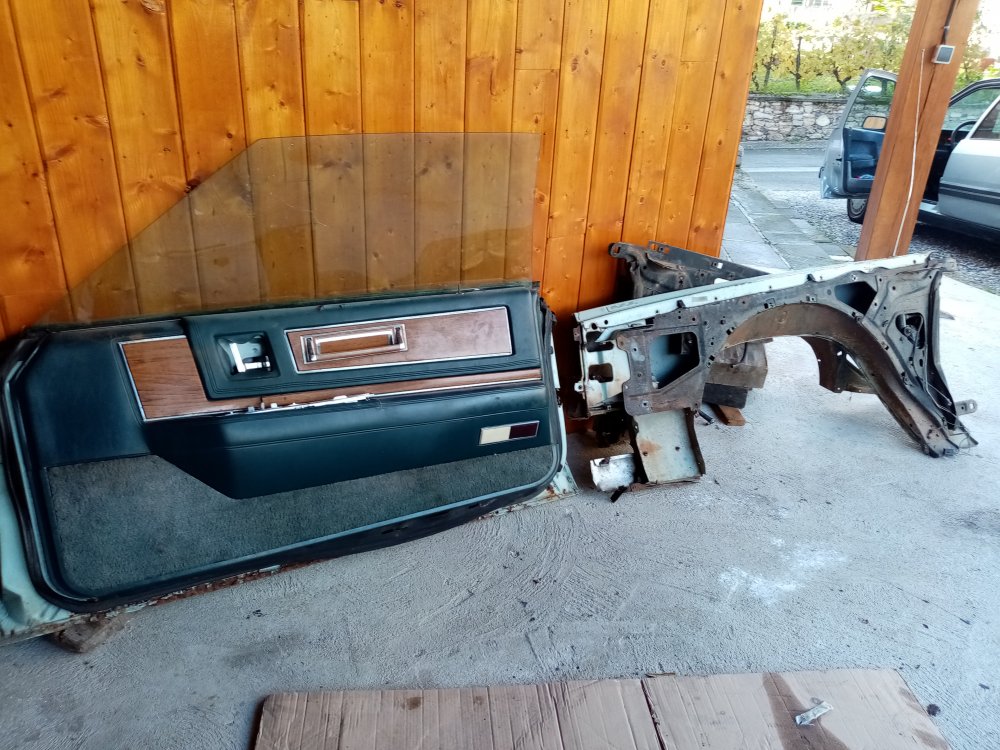

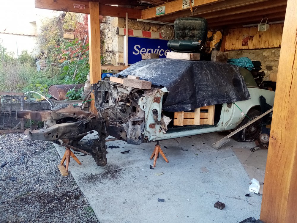

The Lion King Posté(e) le 30 octobre 2020 Signaler Posté(e) le 30 octobre 2020 Le démontage arrive bientôt à son terme! Citer
Olds 60's Posté(e) le 31 octobre 2020 Signaler Posté(e) le 31 octobre 2020 Ah bein elle va marcher beaucoup moins bien forcément ! sebastien 01, The Lion King, CocoNat's et 2 others 5 Citer

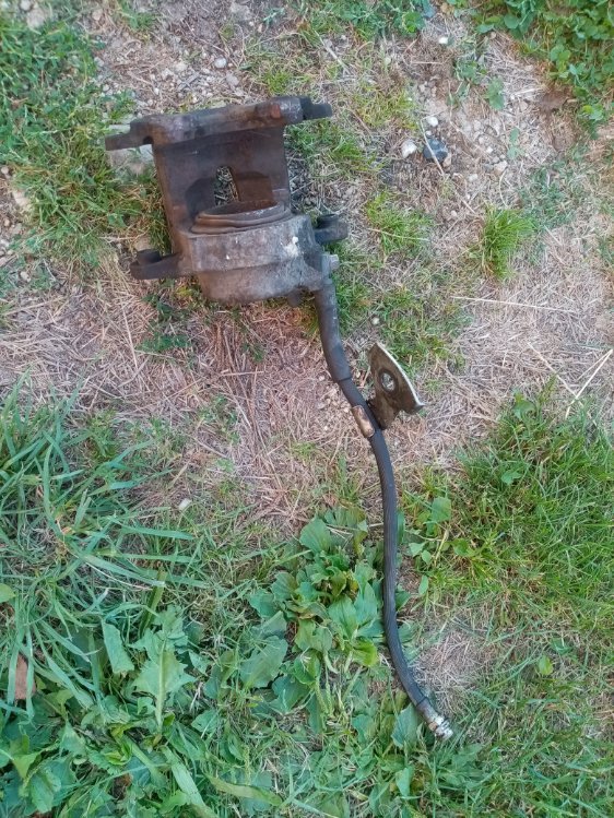

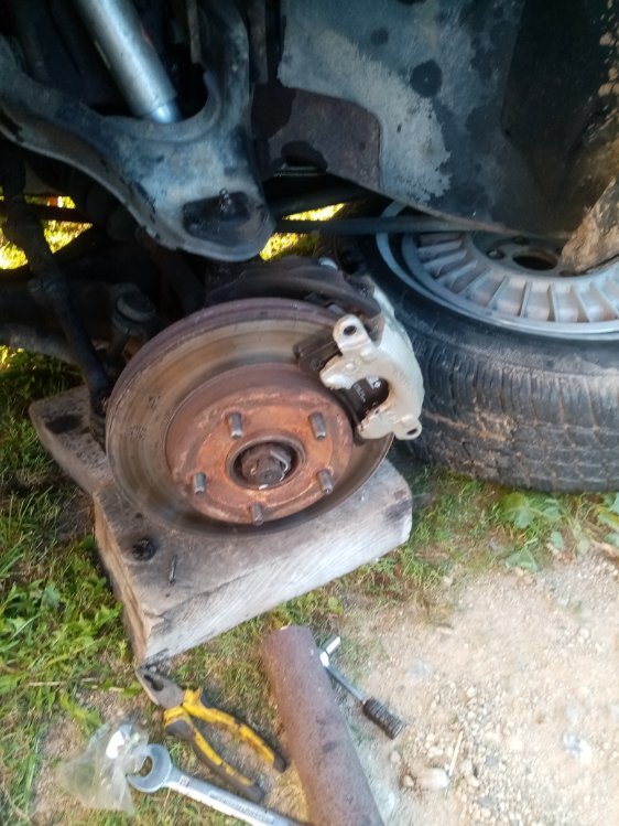

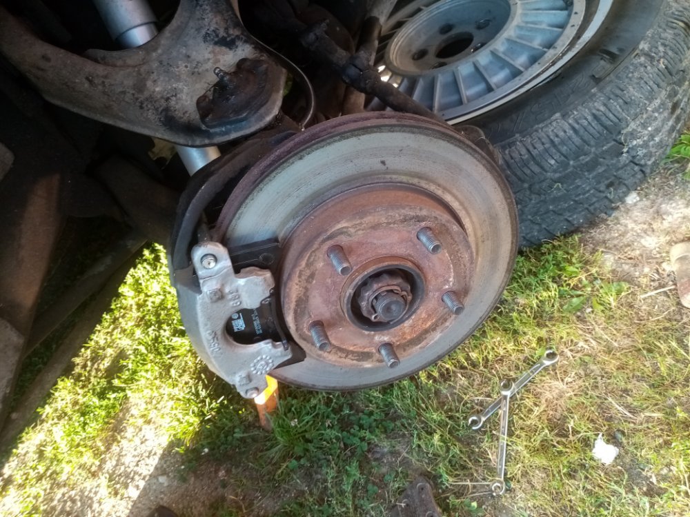

The Lion King Posté(e) le 20 août 2021 Signaler Posté(e) le 20 août 2021 Bon, ben les freins de cette ***** de Cadillac, c'est fait. Avec évidemment les conneries habituelles: - Oh, rockauto a inversé les durites de freins avant et arrière! - Ha non, en fait à l'arrière c'était des durites rigide directement sur l'étrier. Du coup... ben c'est les durites marquées "arrière" qui vont... à l'avant. WTF. - Tous les écrous se dévisseront, à grand renfort de chalumeau, de dégrippant et de clé à tuyauter 7/16... sauf un, définitivement bloqué à mort dans la durite avia. - Obligé de couper le tuyau pour faire refaire. Puisque j'étais en dessous, je vire également l'autre durite rigide (tu sais, celle qui passe sous le moteur, dans 10 cms de crasse) puisque j'ai bien arrondi les vis au démontage. - Un aller retour et 26€ chez auvergne freinage plus tard, on se rend compte que les deux durites ont les bons embouts, mais avec un filetage qui commence "trop tard". Donc pas vissable, ni dans le répartiteur, ni dans le flexible. - Dégrippage de toutes les durites rigides (mention spéciale à celle qui va au répartiteur arrière, seul le chalumeau en sera venu à bout), et extraction du répartiteur - Apport du répartiteur et de la durite avia chez AF: "ha bah oui, tiens, ça rentre pas". --> Fouille dans les tiroirs, sort 4 embouts "anciens modèles", nouveau tuyaux. - Tentative de montage des tuyaux: niquel. Sauf qu'ils sont trop courts (ben oui, il les a raccourcis). - Montage en trouvant un chemin alternatif. - Se rendre compte que les flexible se fixent grace à une patte située SOUS le boulon de la rotule. Oui, dessous. - Se dire que ça ira bien comme ça, mais en fait non - Dégripper et chauffer ce *:!££ù:; d'écrou, serré par 40 ans de loyauté. - Idem de l'autre côté. - Se dire qu'enfin c'est bon, il y a "plus qu'à" purger - Passer littéralement deux heures sous la caisse à sortir des litres d'air. Vérifier 10 fois les raccord pour trouver la fuite. - Ne rien trouver, continuer à purger - 3 bidons plus tard, plus de bulles - Ha bah si, il en restait - Enfin, démarrage, test: bof. - Test routier: ha si, ça freine. - Une heure plus tard: ça freine fort! Ouf. Du sang, des larmes, et une flopée de jurons. Jordan, Zitoune et Gilles 3 Citer

The Lion King Posté(e) le 22 août 2021 Signaler Posté(e) le 22 août 2021 Bon, ben c'est un échec!! Après avoir roulé quelques bornes, une petite fuite s'est déclarée sous le raccord avant droit. C'était le tuyau trop court. On a mesuré: l'original mesure 162 cms, le neuf en fait 148. Je suppose que la torsion a fini de couper le tube déjà bien tordu. Donc direction AF demain matin, encore. Citer

twentyone_forever Posté(e) le 22 août 2021 Signaler Posté(e) le 22 août 2021 Il y a 4 heures, The Lion King a dit : Bon, ben c'est un échec!! Après avoir roulé quelques bornes, une petite fuite s'est déclarée sous le raccord avant droit. C'était le tuyau trop court. On a mesuré: l'original mesure 162 cms, le neuf en fait 148. Je suppose que la torsion a fini de couper le tube déjà bien tordu. Donc direction AF demain matin, encore. Aller chez AF... payer, retour maison, remonter, re démonter, retourner chez AF, re payer, re retour à la maison... Et encore, c'est pour une seule bagnole! Quand t'as un parc de vieilleries à entretenir c'est plus judicieux d'investir dans un outil pour refaire les évasements. D'autant que la conduite coûte une misère... The Lion King et Jordan 2 Citer
