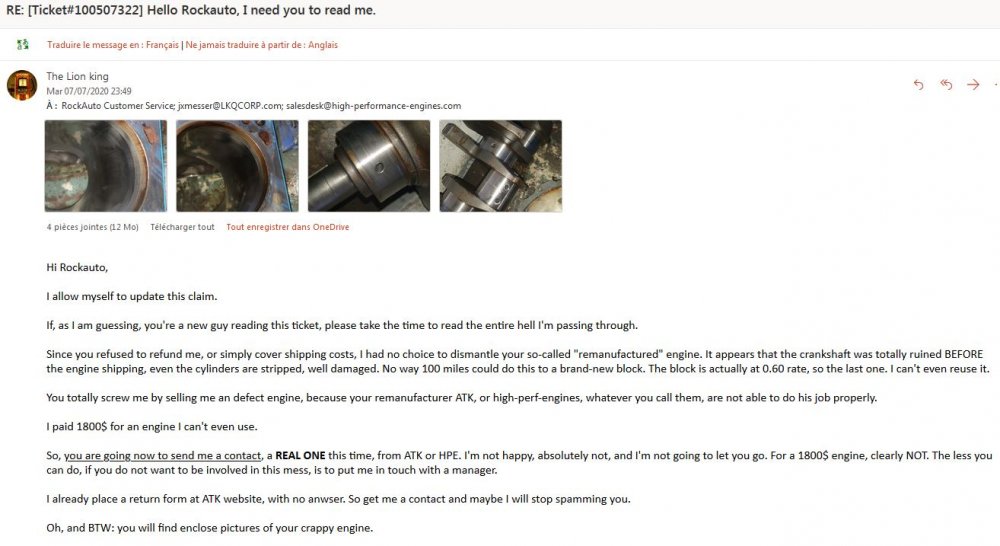

The Lion King Posté(e) le 7 juillet 2020 Signaler Posté(e) le 7 juillet 2020 Salut les gens! Quelques nouvelles de mes deux blocs. En fait, aucune bonne nouvelles: les deux sont quasiment cuits. Je vous met tel quelle la réponse de marius. Citation Bon j'ai démonté tes moteurs et j'ai pas de très bonne nouvelles! Le bloc neuf je pense qu'il a simplement était remonté avec un vilebrequin hs! Car j'ai rien vu niveau pression huile tout est ok, et mes coussinets sont même pas tant abîmé par rapport au vilo! Donc le vilo est complètement hs surtout qu'il est en 030 déjà. Bon et les cylindres également sont bien ravagé! Il est en 060 donc dernière cote donc le bloc n'est pas utilisable non plus! Les culasse par contre sont bien les guides les sièges les soupapes tout est bon! Il faudra juste faire un petit rodage soupapes. Et ton ancien est en côte origine apparemment mais bien usé, les coussinets étaient au cuivre et les cylindres bien usé et rayé! On pourrait repartir de ce bas moteur du coup en rectifiant le vilo (il peut pas être remonté comme ça ) et en realesant et mettant des pistons neuf! Voilà un peu je t'envoie 2/3 photo pour que tu vois! C'est pas le même boulot que de refaire le moteur neuf du coup! Je peux te dire un peu plus précisément avec des chiffres ce qu'il faudrait faire. Voilà le V8 neuf: Et le V8 d'origine: Voilà. Citer

FLYER34 Posté(e) le 7 juillet 2020 Signaler Posté(e) le 7 juillet 2020 (modifié) il y a 15 minutes, The Lion King a dit : Je vous met tel quelle la réponse de marius : "Le bloc neuf je pense qu'il a simplement était remonté avec un vilebrequin hs! Car j'ai rien vu niveau pression huile tout est ok, et mes coussinets sont même pas tant abîmé par rapport au vilo! Donc le vilo est complètement hs surtout qu'il est en 030 déjà. Bon et les cylindres également sont bien ravagé! Il est en 060 donc dernière cote donc le bloc n'est pas utilisable non plus!" Si j’ai tout bien compris, ce bloc "neuf" était une sacrée arnaque. Il faudrait peut-être informer le vendeur (Rock ?) que ce fournisseur n’est pas fiable. Modifié le 7 juillet 2020 par FLYER34 Citer

The Lion King Posté(e) le 7 juillet 2020 Signaler Posté(e) le 7 juillet 2020 il y a 48 minutes, FLYER34 a dit : Si j’ai tout bien compris, ce bloc "neuf" était une sacrée arnaque. Il faudrait peut-être informer le vendeur (Rock ?) que ce fournisseur n’est pas fiable Ouais, ils en ont tellement rien à foutre... autant pisser dans un violon. il y a 11 minutes, rat rod a dit : Au minimum encore 4000€ à débourser ... j'ai bien peur que ce soit le début de la fin ... On verra ce qu'en dit l'ayatollah du V8. Citer
The Lion King Posté(e) le 7 juillet 2020 Signaler Posté(e) le 7 juillet 2020 Ca sert à rien, mais ça défoule. rat rod 1 Citer
