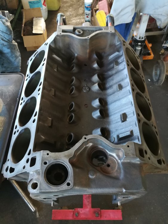

Le bloc passe en rectification ce matin, il devrait être prêt ce soir. Mais congés oblige, le chantier va prendre un peu de temps à la plage :D Donc RDV fin août pour la suite :)
Prendre un peu de temps à la plage?????? Est-ce raisonnable ? :D
