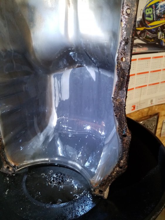

The Lion King Posté(e) le 26 mai 2020 Signaler Posté(e) le 26 mai 2020 Salut tout le monde, Donc, ben, mon bloc neuf est déjà rincé. Au ralenti à chaud, avec la pompe d'origine, on est entre 5 et 10 psi. Ca monte à peine à 25/30 à 2000 tours. On a changé la pompe à huile pour une gros volume, les lectures sont les mêmes. Mais franchement, on l'a plus fait pour la gloire, car quand on à vu ça... L'huile à moins de 25 kilomètres. Elle était neuve. Vous voyez les stalactites? Si, là: Quand aux coussinets... Bravo @CAN-AM, beau diagnostique. Paliers et coussinets (0.30) fusillés. Le vilo est légèrement marqué, ça se sent à l'ongle. Donc ben, là, c'est nouvel appel à l'aide. Déjà pour comprendre pourquoi, car on l'ignore totalement. Deux pompes neuves y sont passées, avec et sans joints, sans résultat. Et ensuite, pour savoir comment réparer, et si ça vaut le coup. On va refaire la distri de l'ancien bloc, et le remettre dedans. Celui là va sortir, mais je ne connais personne capable de le diagnostiquer. Si quelqu'un sait faire, ou connait un spécialiste (un vrai, pas un mariole, j'ai assez payé et perdu de temps) capable de le sauver, faites moi signe... J'ai évidemment écrit à rockauto, on aura des nouvelles assez vite. CAN-AM, twentyone_forever, exNISSAN et 1 other 2 2 Citer

CAN-AM Posté(e) le 26 mai 2020 Signaler Posté(e) le 26 mai 2020 (modifié) Cela ressemble à un échec de rodage. La cause peut provenir d'une mauvaise lubrification dans les premières secondes. Raison pour laquelle on ammorce à la perceuse. Pour le diag seule la métrologie du bloc, y compris les jeux de fonctionnement te donnera la solution. Mais une mise à poils et un super nettoyage des pièces récupérables s'impose. Bon courage sur cette épreuve, je sais ce que l'on recent dans ces moments. Modifié le 26 mai 2020 par CAN-AM Citer

Alban42800 Posté(e) le 26 mai 2020 Signaler Posté(e) le 26 mai 2020 Vous avez tout fait comme il faut: donc c'est un défaut de fabrication. Inutile de se prendre la tête avec le pourquoi du comment, rockauto doit assurer sa garantie. Citer

CAN-AM Posté(e) le 27 mai 2020 Signaler Posté(e) le 27 mai 2020 il y a 28 minutes, The Lion King a dit : C'est exactement ce qu'on a fait: amorcé jusqu'à voir de l'huile couler aux culbus, puis un tour (pas deux) de vilo. Il y a eu d'autres tours de vilo ensuite pour caler l'allumage car le distributeur ne voulait pas manger la dent. Ok, vous avez donc rien à vous reprocher. Cela confirme qu'il y avait une malfaçon dès le départ. Citer
