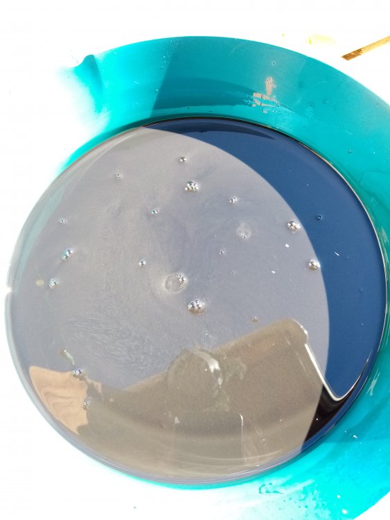

The Lion King Posté(e) le 19 mai 2020 Signaler Partager Posté(e) le 19 mai 2020 Comme je l'ai dit, pas d'essence dans l'huile, pas de liquide non plus. il y a une heure, The Lion King a dit : J'ai fait la vidange, remplacé l'huile, aucun changement: le voyant s'allume toujours au ralenti. On va tester la pression au manomètre si on peut s'en faire prêter un cette semaine, sinon on en achètera un. Prochain épisode à la prise de la pression. On verra si c'est la panique ou pas... Citer Lien vers le commentaire Partager sur d’autres sites Plus d'options de partage...

pat060 Posté(e) le 20 mai 2020 Signaler Partager Posté(e) le 20 mai 2020 Mais ton huile vidangée elle se présente comment au bout du compte niveau viscosité ? (Cf ton impression auditive au départ du problème) Cisaillée ou pas ? Des limailles de rodage qui trainent dans le circuit d'huile, ce serait plausible ça ? Sinon comme les autres... re-vérifier la pompe à huile... Citer Lien vers le commentaire Partager sur d’autres sites Plus d'options de partage...
The Lion King Posté(e) le 20 mai 2020 Signaler Partager Posté(e) le 20 mai 2020 Viscosité normale. Limaille normale pour un rodage. Pas de morceaux. sebastien 01 1 Citer Lien vers le commentaire Partager sur d’autres sites Plus d'options de partage...
