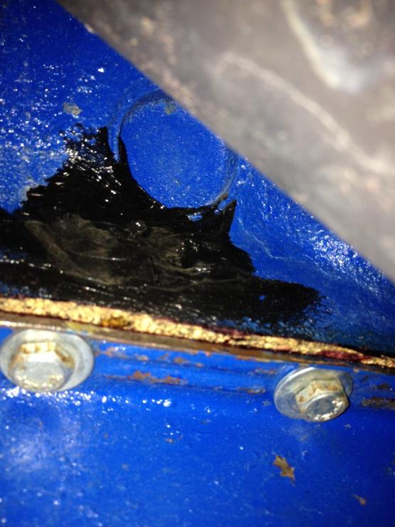

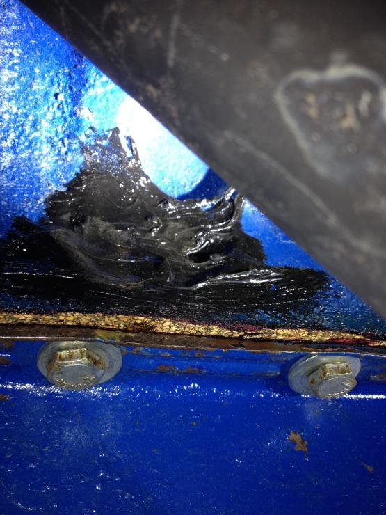

Je reviens sur ce topic car j'ai un soucis avec une Mustang de 65 pour laquelle je traite avec Serge. En effet voici une photo du bloc moteur :
Il semblerait qu'une pièce (sans doute un piston ou un autre élément) dans le compartiment moteur ai laché il y a quelques temps. Cette pièce a été remplacé en passant par le dessous du bloc ou un trou a été fait. La présence d'un colmatage noir montre que le bloc a été "rebouché" a cet endroit-là ainsi que sur le dessus du bloc ou il y a une soudure de faite et de la peinture par dessus.
D'après Serge, il n'y pas de gros soucis à l'utilisation malgré une petite gêne (vibration et bruit un peu pétant du moteur). On ne sait pas si c'est bien un problème de piston ou non mais le constat est là, le bloc a été percé, d'où mon inquiétude sur la tenue de ce colmatage et de la durée de résistance du moteur avec ses rafistolages.
Connaissez-vous ce genre de problèmes, est-ce vraiment grave ?

Un piston percé j'ai déjà vu, un bloc fendu (par le gel ou autre) aussi, mais un bloc percé par un piston jamais.
Pis ces vis de carter de chez Home Depot alors qu'il y a du design d'origine en acier noir 10.9 pour 20$ le kit complet... :sifflement:
Sur ta photo, à part un gros amas de colle un joint decarter en liège et les vis brico dépot, on ne voit pas grand chose.
Mais si tu es sûr de ton coup, sur une voiture (de plus une stang) à trouzmille euros, je dis comme gilles: "cours, forest, cours..."
Edit: comme phil quoi :P

On ne voit pas grand chose sur la photo mais la forme du cordon de pâte a joint laisserait penser au dessous d'une pastille de déssablage, pastilles qui se corrodent et finissent souvent par fuire. Réparation au coût anecdotique et simple à effectuer (pour autant que l'accès soit aisé). Ce serait pas ça?
On ne voit pas grand chose sur la photo mais la forme du cordon de pâte joint laisserait penser au dessous d'une pastille de désablage, pastilles qui se corrodent et finissent souvent par fuire. Réparation au coût anecdotique et simple à effectuer (pour autant que l'accès soit aisé). Ce serait pas ça?
C'est pas con ca Comet... Effectivement, la reparation se situe juste a la verticale de la pastille de dessablage.
Peut-être finalement qu'il faudrait essayer de retirer cette matière noire afin de voir ce qu'il y a derriere... Ou tout simplement tomber le carter d'huile. Je vais suggérer cela a mon mécano demain matin a la premiere heure.
Encore de bonnes idées comme ca? ;)

Pour le bricolage, je ne vois pas pourquoi percer volontairement le block à la limite du plan de joint du carter pour effectuer une réparation :blink:
Je pense plutot à une bielle qui lache et qui fend le block, d ou cette réparation
La theorie de mon mécano, hélas...
Il presume aussi que la reparation (remplacement bielle, piston peut-etre?) a été faite par le bas, et que la difference de poids des nouveaux elements par rapport aux anciens provoquerait la vibration du moteur.

Mon commentaire servait juste à savoir si le problème parlait a certains d'entre vous. Maintenant comme expliqué à Serge, si l'on s'aperçoit que le soucis est mineur, alors pourquoi tout revoir ? Si maintenant le problème est plus grave, alors mieux vaut repartir sur autre chose (nouvelle voiture, nouveau moteur...).
Car ce genre de colmatage et de réparation (on ne connait pas exactement le noeud du problème) peut très bien tenir 10 ans comme lâcher dans 2 ans.

Avant de se lancer dans un moteur neuf il faut effectivement diagnostiquer le problème.
J'avoue que quand j'ai acheté mes véhicules je n'ai pas ausculter à ce point les moteurs et même s'il y avait ça je ne l'aurai peut-être pas vu aujourd'hui et n'en serait pas inquiété.
Disons que si c'etait pour boucher la pastille ben c'est foireux car il'est trop bas le mastiquage. Pis c'est p'têt juste le "mécano" qu'a essuyé ses grosses paluches pleines de patajouin su le bloc😋

Bon petit retour concernant le problème moteur, effectivement, il s'agissait effectivement d'endroits percés avec certaines choses un peu "sensibles" mécaniquement dans le bloc.
Donc montage d'un autre V8 d'époque refait et nettoyé dans la Mustang, pompe a eau et radiateur changés. Serge a testé la voiture avec le nouveau bloc, et la différence est nette, impeccable. La voiture est prête à partir maintenant ;).
