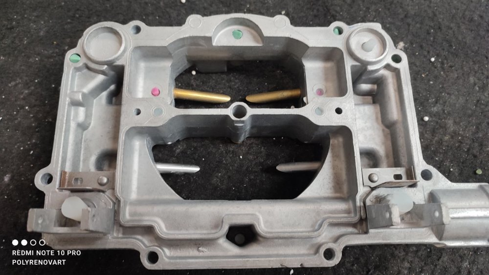

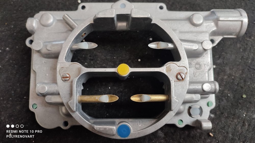

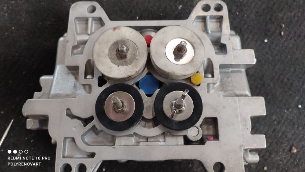

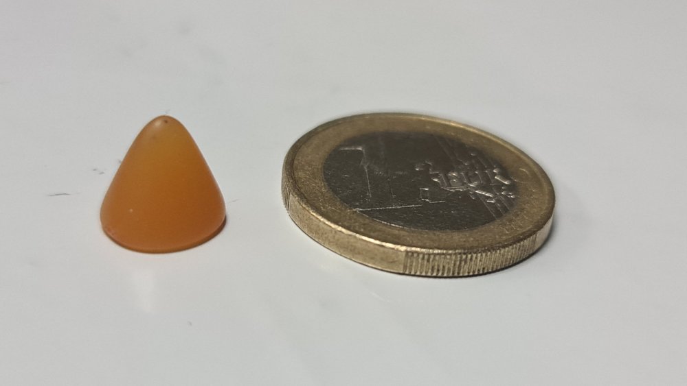

probe Posté(e) le 7 avril 2024 Signaler Posté(e) le 7 avril 2024 Le 24/03/2024 à 22:07, CAN-AM a dit : Bon les carbus avancent bien. Pour le traitement de surface, j'ai fait appel à une société qui pratique le polissage par "tribofinition" Car je voulais que les carburateurs soient raccords avec le reste du moteur. Mais polir moi même ce genre de pièce m'aurait prit une éternité. Pour ceux que cela intéresse, il s'agit de petit morceaux de céramique en mouvement dans un bac vibrant. Mais avant cela, il y a un peu de préparation. Les orifices ont été bouchés, afin de ne pas modifier les caractéristiques initiales. Les bouchons sont en silicones. Même les très petits conduits sont condamnés, car les abrasifs s'usent au point de devenir des billes de très petits calibres "un a deux millimètres" Voici le résultat, au bout de 22 heures.....de bac vibrant. Super rendu! Personnellement j'ai fais zinguer toutes mes petites pièces mais je cherche encore une solution pour restaurer les corps de carburateur. Quel est le tarif pour ce type de polissage? Citer
