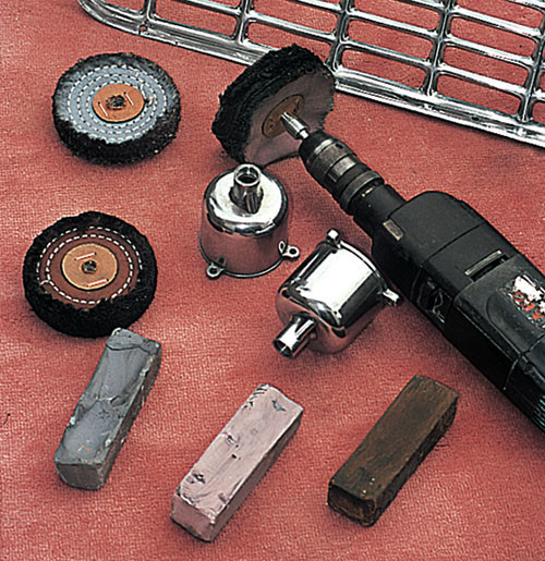

sebastien 01 Posté(e) le 5 avril 2023 Signaler Posté(e) le 5 avril 2023 C'est tout beau ! Pour le polissage tu fait avec quoi ? Ça ne doit pas être le même outil pour faire les parties plate et les recoins non ? Parce que dans pas longtemps j'ai ma calandre de la Buick a faire et je ne sais pas comment m'y prendre ( il y a plein de petit carrée qui composent la calandre ) Citer
CAN-AM Posté(e) le 5 avril 2023 Auteur Signaler Posté(e) le 5 avril 2023 Il y a 14 heures, sebastien 01 a dit : ....Pour le polissage tu fait avec quoi ?...... Le plus simple reste le chiffon en coton et le Belgom alu. Pour un résultat plus rapide , un disque constitué de plusieurs couches de tissus et monté sur un touret. Fait parfaitement l'affaire si tu lui ajoutes un pain de pate à polir de couleur bleu (pour l'alu). Bien sur tu devras décliner ce système dans toutes les versions imaginables pour répondre aux différente formes et encombrements que tu rencontreras. Genre le disque peut devenir un rouleau de feutre au bout d'une perceuse pour accéder dans les recoins. Et puis comme nous ne sommes pas doté de doigts à section carré pour aller frotter dans les angles. Et bien il faut prendre un outil qui lui permettra d'y accéder..... Mais le principe reste toujours le même, il faut frotter, frotter, frotter, encore et encore.... Un exemple du kit de base. Le plus difficile sont les grandes surfaces planes. Et le plus facile les surfaces arrondies. C'est long, salissant, décourageant...Mais le résultat fait toujours plaisir. Donc pour ta calandre bon courage. exNISSAN et sebastien 01 2 Citer
sebastien 01 Posté(e) le 5 avril 2023 Signaler Posté(e) le 5 avril 2023 il y a 18 minutes, CAN-AM a dit : Le plus simple reste le chiffon en coton et le Belgom alu. Pour un résultat plus rapide , un disque constitué de plusieurs couches de tissus et monté sur un touret. Fait parfaitement l'affaire si tu lui ajoutes un pain de pate à polir de couleur bleu (pour l'alu). Bien sur tu devras décliner ce système dans toutes les versions imaginables pour répondre aux différente formes et encombrements que tu rencontreras. Genre le disque peut devenir un rouleau de feutre au bout d'une perceuse pour accéder dans les recoins. Et puis comme nous ne sommes pas doté de doigts à section carré pour aller frotter dans les angles. Et bien il faut prendre un outil qui lui permettra d'y accéder..... Mais le principe reste toujours le même, il faut frotter, frotter, frotter, encore et encore.... Un exemple du kit de base. Le plus difficile sont les grandes surfaces planes. Et le plus facile les surfaces arrondies. C'est long, salissant, décourageant...Mais le résultat fait toujours plaisir. Donc pour ta calandre bon courage. Merci pour les renseignements j'ai déjà essayer ( pour les seuils de portes ) avec un disque en tissue mais avec du belgom chrome et le résultat est bien plus rapide , Mais je pensais qu'il y avait encore un autre moyen qui ferait tout ( plus ou moins ) les supports différent comme la pièce que tu as fait , qui permettrai de faire les surface plate , les arrondis , les angles bien carré ou rien passe dedans , ... Mais en fait je vois qu'il n'y a pas de recette miracle , faut frotter . Ma calandre est remplie de carré ( rectangle plutôt ) et elle est très loin de briller Citer
Chargie Posté(e) le 6 avril 2023 Signaler Posté(e) le 6 avril 2023 Il y a 8 heures, CAN-AM a dit : Le plus simple reste le chiffon en coton et le Belgom alu. Pour un résultat plus rapide , un disque constitué de plusieurs couches de tissus et monté sur un touret. Fait parfaitement l'affaire si tu lui ajoutes un pain de pate à polir de couleur bleu (pour l'alu). Bien sur tu devras décliner ce système dans toutes les versions imaginables pour répondre aux différente formes et encombrements que tu rencontreras. Genre le disque peut devenir un rouleau de feutre au bout d'une perceuse pour accéder dans les recoins. Et puis comme nous ne sommes pas doté de doigts à section carré pour aller frotter dans les angles. Et bien il faut prendre un outil qui lui permettra d'y accéder..... Mais le principe reste toujours le même, il faut frotter, frotter, frotter, encore et encore.... Un exemple du kit de base. Le plus difficile sont les grandes surfaces planes. Et le plus facile les surfaces arrondies. C'est long, salissant, décourageant...Mais le résultat fait toujours plaisir. Donc pour ta calandre bon courage. On utilise la même chose mais monter sur un moteur triphasé genre touret à meuler. Mais c'est un peu plus risqué. Le paternel c'est exploser la main en polissant un cadre de pare-brise. sebastien 01 1 Citer
CAN-AM Posté(e) le 6 avril 2023 Auteur Signaler Posté(e) le 6 avril 2023 Il y a 5 heures, Chargie a dit : ....... Mais c'est un peu plus risqué. Le paternel c'est exploser la main en polissant un cadre de pare-brise. Oui effectivement , il ne faut pas se servir d'un touret à polir proche de choses fragiles. Une paire de gants en cuir n'est pas de reste. Car régulièrement elles accrochent au disque et volent dans l'atelier. Raison pour laquelle il faut bien les maintenir pour que cela n'arrive pas. De plus, par l'effet de friction elles montent en température au point de ne plus pouvoir les tenir. Mais c'est aussi à ce moment là que le polissage devient plus facile. sebastien 01 1 Citer

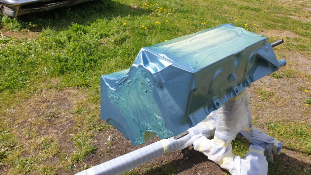

sebastien 01 Posté(e) le 12 avril 2023 Signaler Posté(e) le 12 avril 2023 Magnifique ! Comment tu as fait pour les caches culbu , pour peindre l’intérieur sans peindre les tranches des ailettes ? tu les as scotché ? Citer
americoast Posté(e) le 13 avril 2023 Signaler Posté(e) le 13 avril 2023 Magnifique ! J'adore ce combo de couleurs ! C'est un bleu pontiac ? (c'est pas pour rien si j'ai fait ma moto avec les mêmes couleurs 😄) Citer
CAN-AM Posté(e) le 13 avril 2023 Auteur Signaler Posté(e) le 13 avril 2023 Il y a 22 heures, sebastien 01 a dit : Magnifique ! Comment tu as fait pour les caches culbu , pour peindre l’intérieur sans peindre les tranches des ailettes ? tu les as scotché ? Oui j'ai masqué les zones non peintes. Avec une lame de cutter, utilisée à l'envers. Je fais comme un effet ciseau en venant arraser le papier au ras de l'aluminium. Cela donne ça . L'autre méthode consiste à tout peindre, puis à poncer les zones ou l'on veut revoir l'aluminium. C'est la méthode que j'utilise pour les lettrages. Il y a 6 heures, americoast a dit : Magnifique ! J'adore ce combo de couleurs ! C'est un bleu pontiac ? (c'est pas pour rien si j'ai fait ma moto avec les mêmes couleurs 😄) Oui c'est la teinte d'origine des blocs Pontiac, mais je le redis ce n'est pas la bonne couleur pour mon auto. Cette couleur est arrivée fin 1965 début 1966 suivant les sites de production. La couleur pour 1959 n'est pas à mon gout, et ayant un moteur daté de 61 à 62. J'ai prit la décision de faire "custom période correct". americoast et sebastien 01 2 Citer
