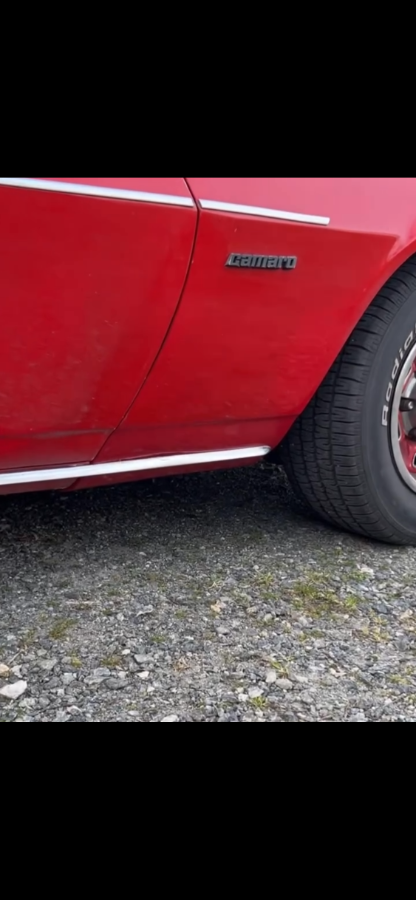

Sally1979 Posté(e) le 10 mars 2025 Auteur Signaler Posté(e) le 10 mars 2025 Ça y est l'auto est passée au CT et c'est parti pour 5 ans. La carrosserie a été faite, un bout du bas de l'aile droite sous la baguette était à réparer. Le carrossier m'a laissé un demi pot du reste de peinture qu'il avait donc ça c'est cool! Encore quelques petites bricoles à faire mais on est presque prêtes pour la saison Gégé83, The Lion King, sebastien 01 et 3 others 6 Citer

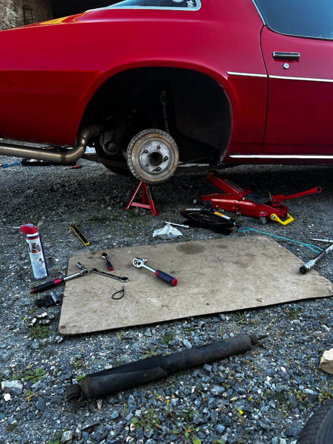

Sally1979 Posté(e) le 12 avril 2025 Auteur Signaler Posté(e) le 12 avril 2025 Hello! Petit check up de l'auto. Premier rassemblement le week-end dernier (je vais aller de ce pas poster quelques photos) qui a ouvert le bal de la saison, un week-end assez chargé qui s'est passé à merveille. La camaro a été superbe, pas de fuite ni de surchauffe ou quelconque soucis. Je me suis occupée de changer les amortisseurs à l'arrière qui étaient plus que morts, maintenant ça va beaucoup mieux!! Prochain rassemblement à Montauban dans une semaine, hâte de remettre ça deville72, nono63000, sebastien 01 et 1 other 4 Citer
