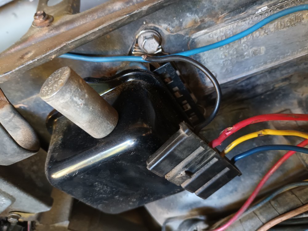

exNISSAN Posté(e) le 19 octobre 2023 Signaler Posté(e) le 19 octobre 2023 Salut , Sur le post de Astalavista "riviera 67" tu avais mis la photo d'un régulateur ,était-ce un cliché pris sur ta Riviera ? Parceque justement le câblage n'était pas top d'après ce cliché (voir le fil rouge blessé sur le connecteur , et le noir qui semble être une masse ). Je remet ce cliché : Citer
cquisuila Posté(e) le 19 octobre 2023 Auteur Signaler Posté(e) le 19 octobre 2023 (modifié) il y a 21 minutes, exNISSAN a dit : Salut , Sur le post de Astalavista "riviera 67" tu avais mis la photo d'un régulateur ,était-ce un cliché pris sur ta Riviera ? Parceque justement le câblage n'était pas top d'après ce cliché (voir le fil rouge blessé sur le connecteur , et le noir qui semble être une masse ). Je remet ce cliché : eh oui c'est le mien le fil noir est un fil antiparasite à priori pas trop nécessaire selon forum aaca US mais c'est vrai qu'il fait masse également le condensateur à coté était dessoudé à l'époque (on le voit à coté sur l'image) le fil rouge va vers junction block + le fil jaune va vers ignition neiman le fil bleu vers alternateur pin F Modifié le 19 octobre 2023 par cquisuila Citer
exNISSAN Posté(e) le 19 octobre 2023 Signaler Posté(e) le 19 octobre 2023 La vis de masse au dessus de l'image ,sur la carrosserie demande sans doute a être vérifiée selon les infos de Gilles (peinture décapée , cosses propres , voir rondelle eventail neuve pour bien "mordre" la tôle .. cquisuila 1 Citer
Phil Posté(e) le 19 octobre 2023 Signaler Posté(e) le 19 octobre 2023 il y a une heure, cquisuila a dit : le fil noir est un fil antiparasite à priori pas trop nécessaire selon forum aaca US mais c'est vrai qu'il fait masse également Un condensateur (comme celui posé sur le truc) antiparasite, oui. Un fil de masse antiparasite, là je ne vois pas... Citer
deville72 Posté(e) le 19 octobre 2023 Signaler Posté(e) le 19 octobre 2023 Moi aussi ... ... je sors... Gilles et nono63000 2 Citer
cquisuila Posté(e) le 19 octobre 2023 Auteur Signaler Posté(e) le 19 octobre 2023 (modifié) Il y a 2 heures, Phil a dit : Un condensateur (comme celui posé sur le truc) antiparasite, oui. Un fil de masse antiparasite, là je ne vois pas... A priori c'est le regulateur posé sur ces vis qui fait masse Modifié le 19 octobre 2023 par cquisuila Citer

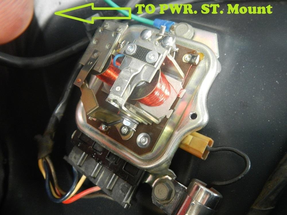

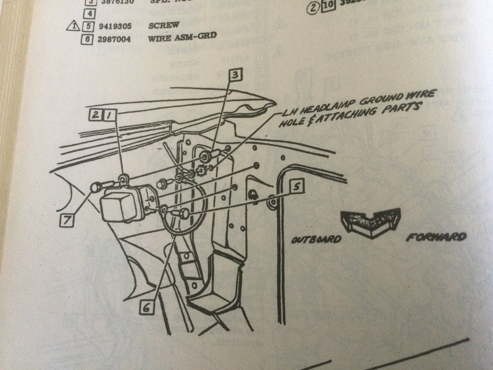

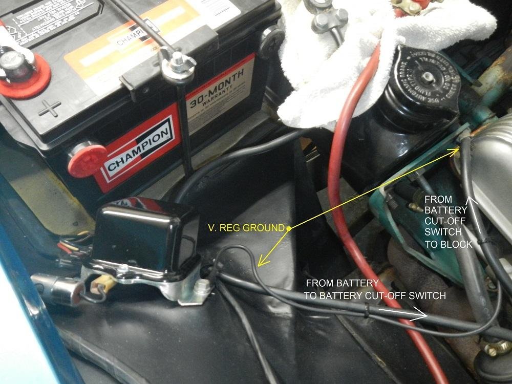

Gilles Posté(e) le 20 octobre 2023 Signaler Posté(e) le 20 octobre 2023 a titre d'exemple (aaca.org) : Citer
cquisuila Posté(e) le 20 octobre 2023 Auteur Signaler Posté(e) le 20 octobre 2023 il y a une heure, Gilles a dit : a titre d'exemple (aaca.org) : CES photos figurent autres que ma riviera malheureusement ici la différence entre les modeles : Citer
