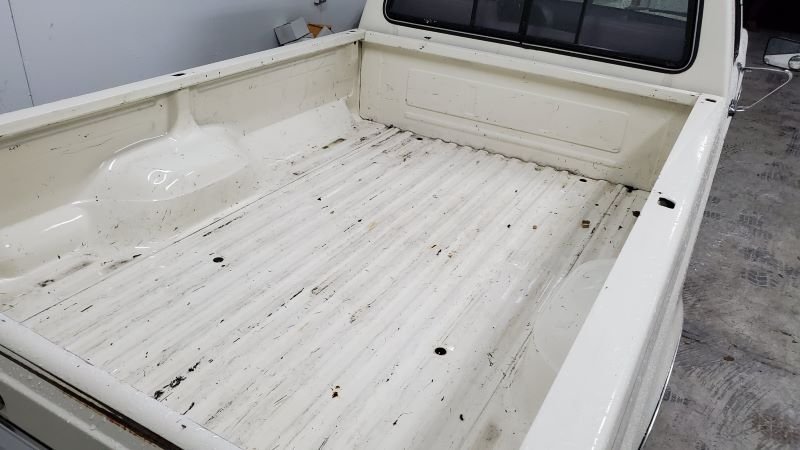

twentyone_forever Posté(e) le 14 juin 2020 Signaler Partager Posté(e) le 14 juin 2020 il y a 27 minutes, greg38-74 a dit : Salut ! Une petite question, j'ai peu d'espoir mais on sait jamais : l'un d'entre-vous a-t-il déjà possédé un soft-top sur un pickup? J'ai le projet de road-trip un peu dans ce pickup, et les hardtops sont bien trop cher à faire venir d'outre-Atlantique. J'ai repéré cette marque : https://www.bestop.com/ford/1990/f-150/supertop-for-truck/bed-length/8-0ft/ ça a l'air prometteur, et c'est pliable fastoche pour charger quelques motos, le cas-échéant... ça reviendrait à un millier d'euros livré, tout de même, alors j'hésite pas mal ! Il y a aussi des tentes pour pick up : Citer Lien vers le commentaire Partager sur d’autres sites Plus d'options de partage...
greg38-74 Posté(e) le 14 juin 2020 Auteur Signaler Partager Posté(e) le 14 juin 2020 Oui j'ai vu ça, et j'étais partant jusqu'au moment où j'ai compris que je ne peux pas rouler avec... Citer Lien vers le commentaire Partager sur d’autres sites Plus d'options de partage...
The Lion King Posté(e) le 14 juin 2020 Signaler Partager Posté(e) le 14 juin 2020 Essaye ça sinon greg38-74 et EliottChoco 1 1 Citer Lien vers le commentaire Partager sur d’autres sites Plus d'options de partage...
pat060 Posté(e) le 15 juin 2020 Signaler Partager Posté(e) le 15 juin 2020 (modifié) Excellent ça... voir les têtes des gens qui te regardent passer Et puis aussi contester le PV photo à l'appui: "j'ai pas eu le choix, Monsieur l'agent... je fonçais pour ma vie et celle des autres : j'étais poursuivi par 3 missiles air-sol !!" Modifié le 15 juin 2020 par pat060 Citer Lien vers le commentaire Partager sur d’autres sites Plus d'options de partage...
le Baron Posté(e) le 15 juin 2020 Signaler Partager Posté(e) le 15 juin 2020 T'as pas un spécialiste en bâches de camions et de remorques pas loin de chez toi? ça se fait aussi sur mesure, ce genre de truc, à voir le prix bien évidemment. 1000 euros ici ou 1000 dollars là-bas plus les frais de port et de douane, ça fait une différence. greg38-74 1 Citer Lien vers le commentaire Partager sur d’autres sites Plus d'options de partage...
pretender03 Posté(e) le 15 juin 2020 Signaler Partager Posté(e) le 15 juin 2020 (modifié) Je pense que chez un accessoiriste spécialisé raid genre equipraid , tu dois pouvoir trouver ça https://www.equip-raid.fr/ Ou alors adapter un soft top de land 109... Modifié le 15 juin 2020 par pretender03 greg38-74 1 Citer Lien vers le commentaire Partager sur d’autres sites Plus d'options de partage...
greg38-74 Posté(e) le 15 juin 2020 Auteur Signaler Partager Posté(e) le 15 juin 2020 Il y a 9 heures, le Baron a dit : T'as pas un spécialiste en bâches de camions et de remorques pas loin de chez toi? ça se fait aussi sur mesure, ce genre de truc, à voir le prix bien évidemment. 1000 euros ici ou 1000 dollars là-bas plus les frais de port et de douane, ça fait une différence. Il y a 7 heures, pretender03 a dit : Je pense que chez un accessoiriste spécialisé raid genre equipraid , tu dois pouvoir trouver ça https://www.equip-raid.fr/ Ou alors adapter un soft top de land 109... J'y avais pas envisagé, mais c'est sûr que si je pouvais faire faire ça ici, ça serait bien mieux ! Il y a trois trous sur les bords de benne pour glisser des ridelles, en plus Je suis sûr qu'un serrurier habile pourrait me faire trois arceaux tube à section rectangle sans trop de mal... Ensuite une bâche style 404 pickup et en avant pour la classe ! Je pensais pas que je pouvais faire fabriquer une bâche sur mesure, pour être honnête... Et ça change tout ! D'autant que j'ai du mal à me faire une idée de la qualité de ces soft-tops... Merci pour l'idée ! Citer Lien vers le commentaire Partager sur d’autres sites Plus d'options de partage...
twentyone_forever Posté(e) le 16 juin 2020 Signaler Partager Posté(e) le 16 juin 2020 Il y a 5 heures, greg38-74 a dit : J'y avais pas envisagé, mais c'est sûr que si je pouvais faire faire ça ici, ça serait bien mieux ! Il y a trois trous sur les bords de benne pour glisser des ridelles, en plus Je suis sûr qu'un serrurier habile pourrait me faire trois arceaux tube à section rectangle sans trop de mal... Ensuite une bâche style 404 pickup et en avant pour la classe ! Je pensais pas que je pouvais faire fabriquer une bâche sur mesure, pour être honnête... Et ça change tout ! D'autant que j'ai du mal à me faire une idée de la qualité de ces soft-tops... Merci pour l'idée ! Même un mauvais serrurier devrait y arriver... Exemple de fabricants de bâches sur mesure : https://www.becher.fr/bache greg38-74 1 Citer Lien vers le commentaire Partager sur d’autres sites Plus d'options de partage...
exNISSAN Posté(e) le 16 juin 2020 Signaler Partager Posté(e) le 16 juin 2020 Il y a 5 heures, greg38-74 a dit : J'y avais pas envisagé, mais c'est sûr que si je pouvais faire faire ça ici, ça serait bien mieux ! Il y a trois trous sur les bords de benne pour glisser des ridelles, en plus Je suis sûr qu'un serrurier habile pourrait me faire trois arceaux tube à section rectangle sans trop de mal... Ensuite une bâche style 404 pickup et en avant pour la classe ! Je pensais pas que je pouvais faire fabriquer une bâche sur mesure, pour être honnête... Et ça change tout ! D'autant que j'ai du mal à me faire une idée de la qualité de ces soft-tops... Merci pour l'idée ! Dans ce cas tes arceaux peuvent être en tube rond ,beaucoup plus facile à cintrer ,et juste manchonnés sur du carré aux extrémités pour l’insert dans la ridelle.Il faudra toutefois des rigidificateurs intermédiaires, inspire toi des remorques utilitaires « bâches haute » . Pour la bâche quand tu fais faire il y a un peu de choix en coloris , pour l’épaisseur faut prendre quand même assez lourd , Pour les fixations en latéral, tu as le choix entre les oeillets classiques a sandow et les tourniquets , les premiers offrent une tension permanente, les seconds sont bien plus propres et discrets sur la ridelle . C’est le genre de réalisation sur mesure auxquelles les revendeurs de bâches / chapiteaux sont habitués greg38-74 1 Citer Lien vers le commentaire Partager sur d’autres sites Plus d'options de partage...

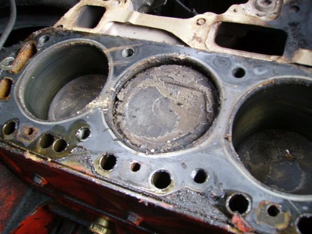

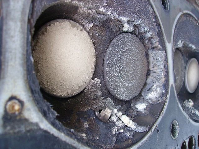

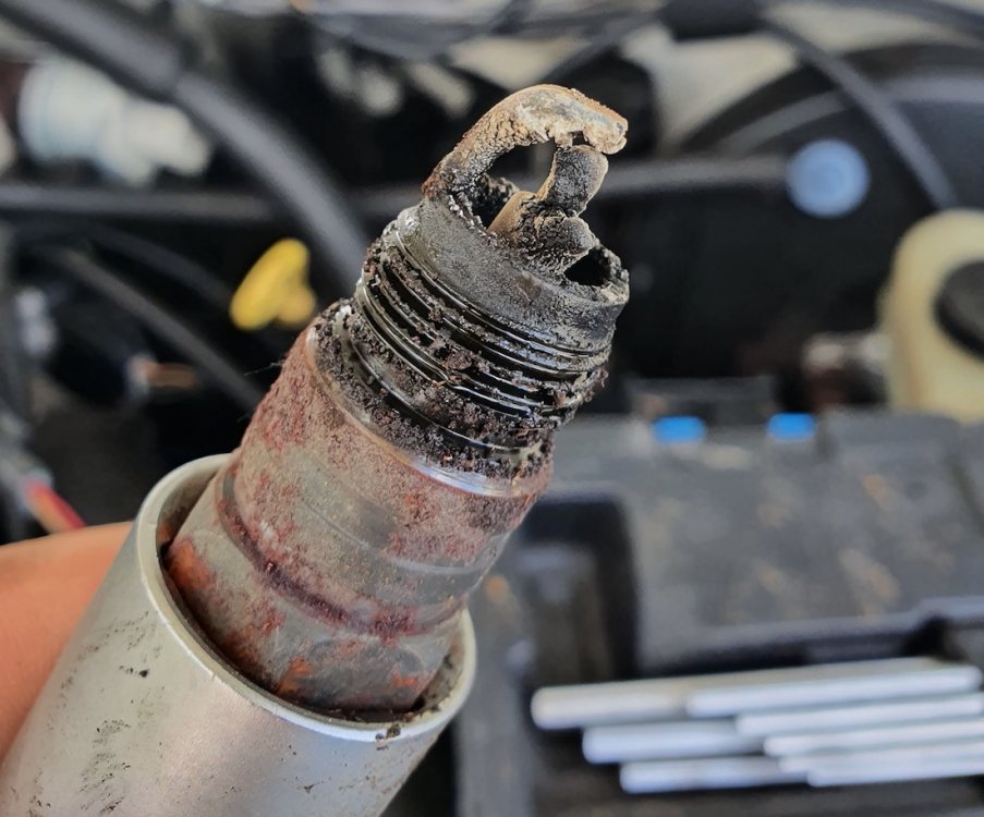

le Baron Posté(e) le 21 juin 2020 Signaler Partager Posté(e) le 21 juin 2020 Le 17/06/2020 à 11:31, greg38-74 a dit : Aussi, j'ai tiré une bougie pour voir un peu la tronche que ça fait... Grand bien m'en a pris ! Bizarrement, depuis que je les ai remplacées, ma voiture ne cale plus lors du retour au ralenti à chaud ! (ça le faisait souvent en m'arrêtant à un feu ou stop : le régime descend trop bas et ça cale avant que l'EFI ait eu le temps de corriger!) Donc une réparation facile ! ça, ce sont tes "parapluies" de queues de soupapes qui sont cuits. Don't ask how I know... 😉 Citer Lien vers le commentaire Partager sur d’autres sites Plus d'options de partage...
greg38-74 Posté(e) le 21 juin 2020 Auteur Signaler Partager Posté(e) le 21 juin 2020 @le Baron Oh non ! Qu'est-ce que c'est que cette horreur !? J'espère que j'en suis pas là... C'est quoi cette panure ? Ce serait les joints de queues de soupapes qui laisse passer l'huile et seraient à changer? C'est bizarre parce qu'il tourne quand même rond et il fume pas bleu, ce pickup ! Je vais surveiller la conso d'huile avec attention et s'il fume bleu par moment... Citer Lien vers le commentaire Partager sur d’autres sites Plus d'options de partage...
Gilles Posté(e) le 22 juin 2020 Signaler Partager Posté(e) le 22 juin 2020 Ils se peut que tu aies une combinaison de début de joints qui fatiguent, et /ou une durée de vie des bougies dépassée depuis très longtemps. Si elles ont l'age de la voiture, elles ont le droit d'être sales. Et comme les Américains ne sont pas les plus assidus en termes d'entretien préventif... Commence par les nettoyer (ou les remplacer) et redémonte dans 1500km. Là, tu sauras à quel rythme elles se salissent. Citer Lien vers le commentaire Partager sur d’autres sites Plus d'options de partage...
greg38-74 Posté(e) le 22 juin 2020 Auteur Signaler Partager Posté(e) le 22 juin 2020 Elles ont été remplacé la semaine dernière du coup, je vais donc les surveiller... La photo provient de la plus dégueulasse des 6, elles étaient pas toutes exactement pareil. Sinon j'ai regardé un peu et ça à pas l'air trop compliqué de changer ces joints, il me faut juste un outil pour compresser les ressorts et un adaptateur pour brancher de l'air comprimé par mon trou de bougie et éviter que la soupapes tombe dans le moteur... Mais je ne veux pas réparer ce qui n'est pas cassé alors je vais déjà surveiller ça dans un premier temps. Merci pour les conseils les gars! Citer Lien vers le commentaire Partager sur d’autres sites Plus d'options de partage...
The Lion King Posté(e) le 22 juin 2020 Signaler Partager Posté(e) le 22 juin 2020 il y a 36 minutes, greg38-74 a dit : Mais je ne veux pas réparer ce qui n'est pas cassé Sages paroles Surveille greg38-74 1 Citer Lien vers le commentaire Partager sur d’autres sites Plus d'options de partage...
le Baron Posté(e) le 22 juin 2020 Signaler Partager Posté(e) le 22 juin 2020 Il y a 16 heures, greg38-74 a dit : @le Baron Oh non ! Qu'est-ce que c'est que cette horreur !? C'était le moteur de ma Chevelle, un gazilion de km au compteur. Et pourtant, la conso d'huile était raisonnable, moins d'un 1/2 litre d'huile au 1000. Mais comme disent les autres, roule, et contrôle dans 5 000 kms, tu verras leur état... greg38-74 1 Citer Lien vers le commentaire Partager sur d’autres sites Plus d'options de partage...
