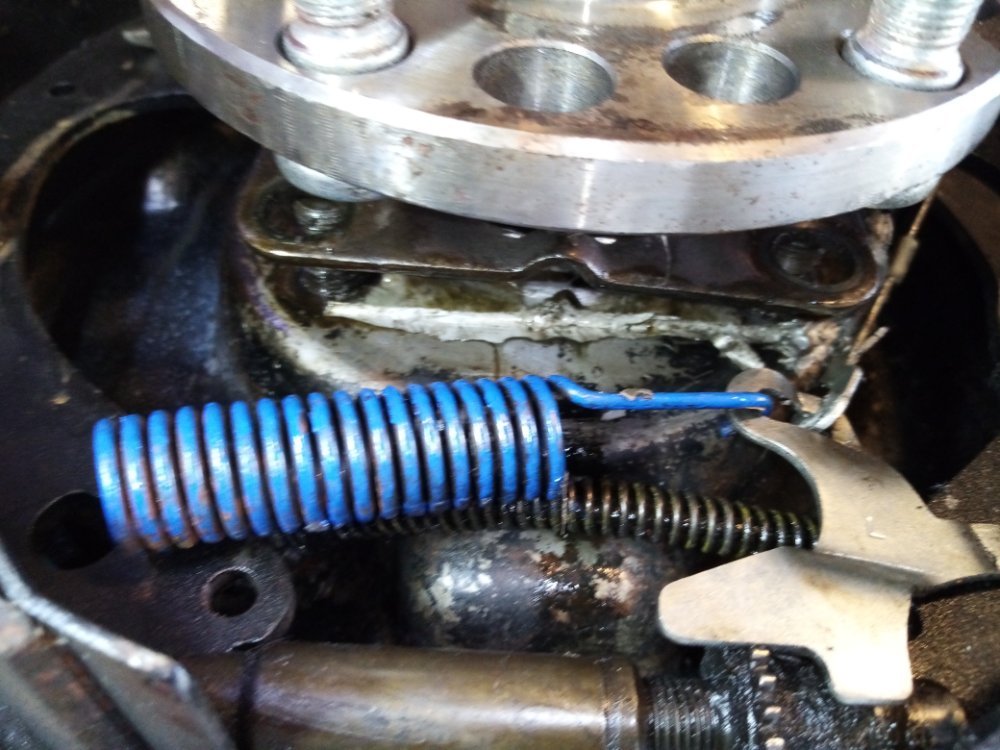

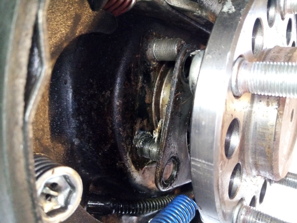

The Lion King Posté(e) le 3 avril 2024 Signaler Posté(e) le 3 avril 2024 Houla non, je ne suis pas découragé, simplement un peu surpris vu que j'avais refait les freins en 2019, et que je n'ai pas vu de traces de gras sur les tambours, mais bon vu la taille du merdier... ça peut couler ailleurs et puis ça ne l'empêche pas de freiner fort, donc pas de danger immédiat. Citer
deville72 Posté(e) le 3 avril 2024 Signaler Posté(e) le 3 avril 2024 Pour les amortos arrieres, ils ne sont pas avec chambre pneumatique des fois ? Citer
The Lion King Posté(e) le 3 avril 2024 Signaler Posté(e) le 3 avril 2024 Il y a 5 heures, deville72 a dit : Pour les amortos arrieres, ils ne sont pas avec chambre pneumatique des fois ? Non, du tout. Verdict: cylindre de roue un petit peu fuyard, mais la vraie cause du problème réside dans le joint du pont qui fuit un peu. Je vais donc démonter ça et tenter de renforcer le joint avec ma fameuse loctite. Je ne vois pas quoi faire d'autre. Citer
exNISSAN Posté(e) le 4 avril 2024 Signaler Posté(e) le 4 avril 2024 Si l’huile du pont suinte un peu dans le tambour , vérifies quand même que le reniflard ne soit pas bouché ( boue , résidus durcis avec le temps….) Auquel cas montée en pression dans le pont avec la montée en température et ça fuit là où le joint est le plus faible (spi en bout d’arbre ??) Citer
Phil Posté(e) le 4 avril 2024 Signaler Posté(e) le 4 avril 2024 Il y a 7 heures, The Lion King a dit : le joint du pont qui fuit un peu. Je vais donc démonter ça et tenter de renforcer le joint avec ma fameuse loctite. Je ne vois pas quoi faire d'autre. Remplacer le joint par un neuf. nono63000 1 Citer
The Lion King Posté(e) le 4 avril 2024 Signaler Posté(e) le 4 avril 2024 Qui était neuf en 2019. il y a une heure, exNISSAN a dit : Auquel cas montée en pression dans le pont avec la montée en température et ça fuit là où le joint est le plus faible (spi en bout d’arbre ??) Pas con, je vais regarder. Citer
The Lion King Posté(e) le 5 avril 2024 Signaler Posté(e) le 5 avril 2024 Réparation effectuée, le joint est parti en lambeaux dès que j'ai eu ouvert le bazar. J'ai viré le joint pourri, et refait un beau cordon de loctite bien étanche. Actuellement en cours de séchage. Verdict demain après une petite virée. sebastien 01 1 Citer
Gilles Posté(e) le 5 avril 2024 Signaler Posté(e) le 5 avril 2024 Comment se fait la fuite, par le joint spi entre l'axe et le tube, ou ailleurs ? Citer
The Lion King Posté(e) le 5 avril 2024 Signaler Posté(e) le 5 avril 2024 C'est très léger. Entre le joint spi et le "housing" du joint spi. Citer
