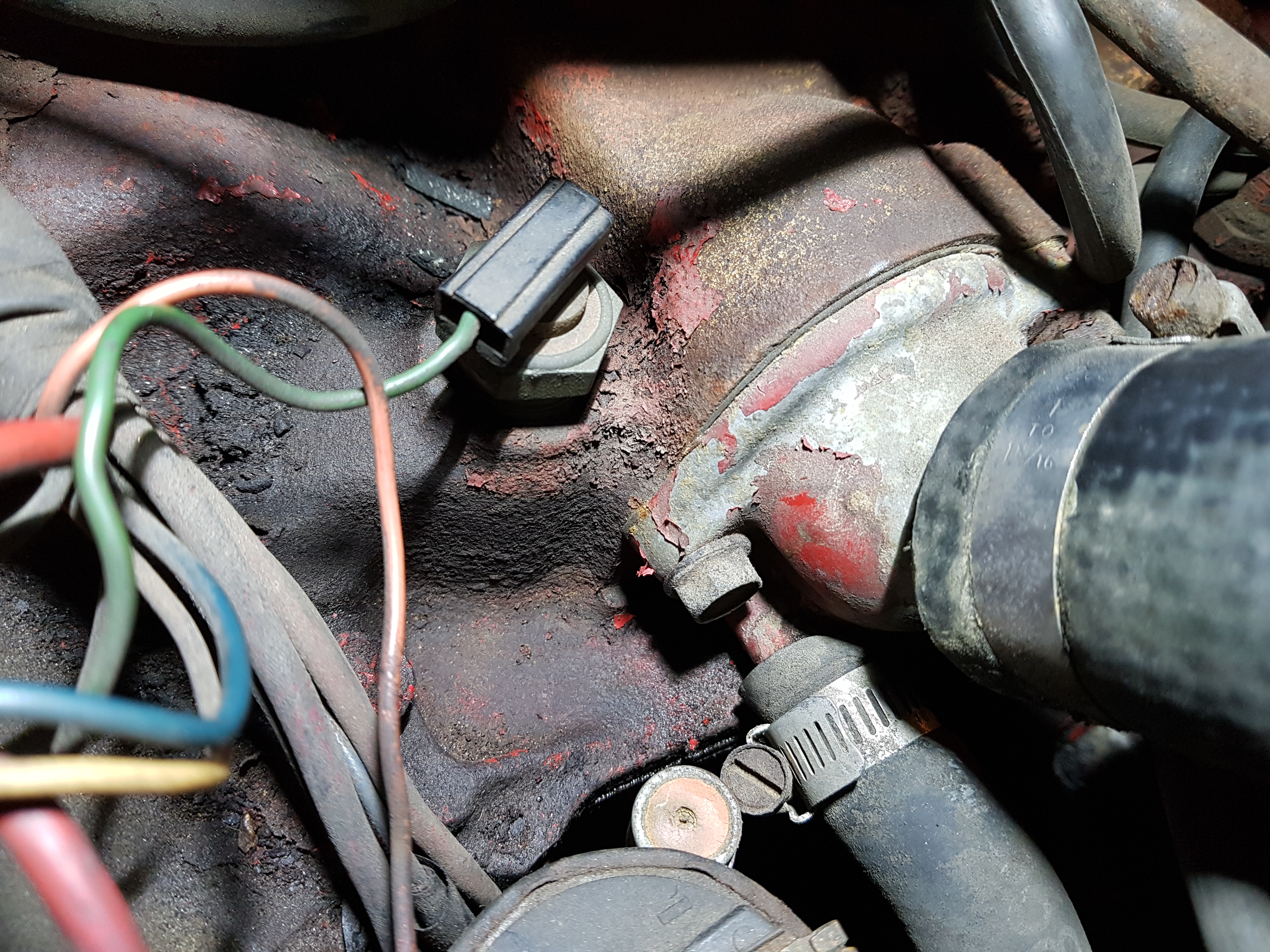

HAGUYGOU Posté(e) le 14 octobre 2017 Auteur Signaler Partager Posté(e) le 14 octobre 2017 Le 13/10/2017 à 18:22, Max Ventura a dit : Tu débranches les durites qui s'y dirigent, tu lui fais un bon rinçage à l'eau du robinet par exemple pour sortir l'éventuelle "boue", pour ça je te suggère de brancher le robinet dessus avec un raccord et un collier qui va bien, puis tu ouvres le robinet à fond pour faire circuler (oublie pas une bassine ou autre à l'extrémité de l'autre tuyau si tu veux pas tout saloper), j'ai déjà fait ça sur mon daily et ça avait suffit à rendre le radiateur de chauffage à nouveau efficace Puis le mieux, et si ça ne suffit pas, c'est d'y mettre du vinaigre blanc couplé à l'eau, laisser agir, rincer, et réitérer l'opération si nécessaire. L'idéal serait même de faire ça avec tout le circuit de refroidissement du moteur mais bon c'est pas 2L de LDR qui partiront mais 15... Et ça ne fera pas se mal au moulin. J'avais regardé un peu sur le forum et c'est ce que j'avais vu, nettoyé avec du vinaigre blanc. J'ai prévu de l'arrêter 1 mois ou 2 cette hiver... J'ai pleins de choses à faire dessus. Dont nettoyer le circuit de refroidissement car je ne l'ai pas encore fait... J'utiliserais cette méthode, quelle proportion de vinaigre pour l'ensemble du circuit? Citer Lien vers le commentaire Partager sur d’autres sites Plus d'options de partage...
HAGUYGOU Posté(e) le 14 octobre 2017 Auteur Signaler Partager Posté(e) le 14 octobre 2017 Le 13/10/2017 à 21:02, bru301 a dit : Non, par le coffre on débranche le fil et ensuite il faut simplement déposer le dossier de la banquette, le HP est fixé dessus. Merci pour l'information BRU301. Pour démonter le dossier, je suppose qu'il faut enlever l'assise auparavant? Est-ce que avant cela il faut que j’enlève les côtés? Je vais tout de même avant de démonter, essayer d'accéder par l'arrière pour voir si cela ne vient pas d'une mauvaise alimentation, du vert de gris... Citer Lien vers le commentaire Partager sur d’autres sites Plus d'options de partage...
HAGUYGOU Posté(e) le 14 octobre 2017 Auteur Signaler Partager Posté(e) le 14 octobre 2017 Il y a 12 heures, Olds 60's a dit : pour ton chauffage, à mon avis ton soucis vient plutôt d'un soucis de dépression de la commande du module au bout de ta durit verte ou le module en lui même. pour le haut parleur, vérifie que tu as bien 10ohms à ces bornes en branchant un ohmmètre dessus. ce genre de haut parleur est d'ailleurs réservé au poste d'origine car déjà les haut parleurs de maintenant en automobile sont en 4 ohms et à l'époque le - du hp était relié directement à la masse de la voiture, tu n'avais qu'un fil qui partait vers le poste. Les postes moderne utilise des masses de haut parleur séparé, tu ne pourras donc pas l'utilisé sans modifié le haut parleur. Au niveau du chauffage, j'y ai pensé à cette espèce de vanne à l'arrière du moteur qui serait éventuellement défectueuse... Mais comment la tester pour être sur? Est-ce qu'elle pourrait aussi être encrassée par le temps???? Je n'y connais pas grand chose au niveau de tout ce qui est haut parleur mais je sais que le haut parleur qui est dans le tableau de bord fonctionne correctement avec un autoradio "moderne" et il a l'air d'origine... Cela m'étonnerais qu'il ai été changé... Ah d'accord le - du haut parleur va à la carrosserie, c'est pour cela que j’aperçois un seul fil qui rentre au niveau du haut parleur. Et si j'ai pas 10 ohms... Je vais tout d'abord vérifié que le "courant" arrive bien et que la masse est bonne... Citer Lien vers le commentaire Partager sur d’autres sites Plus d'options de partage...
HAGUYGOU Posté(e) le 14 octobre 2017 Auteur Signaler Partager Posté(e) le 14 octobre 2017 Il y a 12 heures, sebastien 01 a dit : salut , sur mon electra de 69 j'ai exactement le même suintement derrière la bobine ; mon moteur a était refait et tout les joints sont neuf mais par contre la "pipe d'eau " fixé sur " collecteur d'admission " est une "made in china :/ " et je me demande donc si cela vient pas de la pipe ou durite mais comme tu dis le liquide est "pâteux " :/ Au départ, je pensais plus à de l'huile d'ou mon étonnement... Et ce matin, il a fallu que je sorte la Buick de mon atelier et avant de la démarrer je me suis aperçu que cela avait de nouveau coulé... Et là cela ressemblait vraiment à du liquide de refroidissement, j'avais un doute auparavant car cela était vraiment gras... + 1 à STG!! Mais par contre ce qui est drôle c'est que cela a l'air de couler seulement lorsqu'elle est arrêtée... J'ai pris une photo un peu plus de 2 heures après l'avoir rentrée... Et rien!! A voir demain matin... Il faudra que je commence par vérifié les colliers... Après si cela fuit toujours... Est ce que je change l'ensemble, la pipe et le joint, ou le joint seulement... D'après vous? Il y a 12 heures, sebastien 01 a dit : pour le chauffage j'avais le même problème que toi , je n'avais presque rien et du coup j'ai démonter mon radiateur de chauffage et emmener a réviser ; résultat il était très bouché et une fois déboucher c'étais une vrai passoire .ils mon d'onc changer tout le nid d'abeille et d'après lui c'étais tout a fait normal qu'il ne chauffé plus vu son état . Merci pour l'info au sujet de ton radiateur de chauffage, cela m'aide à y voir plus clair!!! Et comment tu as procédé pour le démonter, je suppose que c'est plus ou moins configuré pareil sur ton Electra que sur ma Riviera?? Non... As tu était obligé de le sortir par l'intérieur ou par le compartiment moteur et est-ce qu'il y a beaucoup de choses à enlever??? C'est pareil, je viens seulement de m'apercevoir que j'ai un autre radiateur... de clim??? Je pense. Devant le radiateur principal. Est ce qu'il pourrait aussi perturber le bon fonctionnement du chauffage??? Citer Lien vers le commentaire Partager sur d’autres sites Plus d'options de partage...
Phil Posté(e) le 15 octobre 2017 Signaler Partager Posté(e) le 15 octobre 2017 Il y a 7 heures, HAGUYGOU a dit : J'avais regardé un peu sur le forum et c'est ce que j'avais vu, nettoyé avec du vinaigre blanc. Le vinaigre peut s'utiliser pur, prendre plutôt du vinaigre à 14° en hyper ou droguerie que du à 6° en épicerie. C'est pour détartrer. Si la voiture a toujours tourné au liquide de refroidissement et pas à l'eau du robinet, il n'y a pas de raison que le circuit soit entartré. Il y a 7 heures, HAGUYGOU a dit : Pour démonter le dossier, je suppose qu'il faut enlever l'assise auparavant? Est-ce que avant cela il faut que j’enlève les côtés? En principe, sur beaucoup d'US, l'assise s'enlève sans rien dévisser. La soulever par l'avant et tirer. Ce doit être dans le manuel d'atelier. Ensuite, le dossier est fixé à la tôle par une paire de vis en bas. Il y a 7 heures, HAGUYGOU a dit : Au niveau du chauffage, j'y ai pensé à cette espèce de vanne à l'arrière du moteur qui serait éventuellement défectueuse... Mais comment la tester pour être sur? Est-ce qu'elle pourrait aussi être encrassée par le temps???? La vanne de chauffage ("heater valve") grippée, c'est un classique. Pour vérifier, actionner le chauffage depuis l'intérieur, la corde à piano qui l'actionne doit bouger, et la vanne s'ouvrir et se fermer. Il faut être deux, ou avoir une webcam . Il y a 7 heures, HAGUYGOU a dit : Au départ, je pensais plus à de l'huile d'ou mon étonnement... Et ce matin, il a fallu que je sorte la Buick de mon atelier et avant de la démarrer je me suis aperçu que cela avait de nouveau coulé... Et là cela ressemblait vraiment à du liquide de refroidissement, j'avais un doute auparavant car cela était vraiment gras... Il faudra que je commence par vérifié les colliers... Après si cela fuit toujours... Est ce que je change l'ensemble, la pipe et le joint, ou le joint seulement... D'après vous? Le liquide de refroidissement, c'est du glycol et de l'eau. Quand l'eau s'est évaporée, il reste le glycol... qui est très gras Pour savoir d'où ça vient, tu essuies tout parfaitement, au chiffon, au pinceau, à l'air comprimé (pas à l'essence, ça ne dilue pas le glycol). Tu roules un peu, tu laisses refroidir, et tu regardes le point le plus haut où il y a du gras (joint ou collier). Comme ce sera une partie basse, un miroir ou une mini-caméra sont utiles. Si tu n'as ni l'un ni l'autre et que tu n'as pas le temps ou la patience (c'est pareil ), tu changes tout... au sujet de ton radiateur de chauffage, cela m'aide à y voir plus clair!!! Et comment tu as procédé pour le démonter, je suppose que c'est plus ou moins configuré pareil sur ton Electra que sur ma Riviera?? Non... As tu était obligé de le sortir par l'intérieur ou par le compartiment moteur et est-ce qu'il y a beaucoup de choses à enlever??? ça sort par l'habitacle, et c'est très ch***t à faire. Avant de te lancer là-dedans, commence par vérifier le bon fonctionnement de la vanne. je viens seulement de m'apercevoir que j'ai un autre radiateur... de clim??? Je pense. Devant le radiateur principal. Est ce qu'il pourrait aussi perturber le bon fonctionnement du chauffage??? C'est le condenseur de la clim. Normalement tout est dimensionné pour bien fonctionner... quand la voiture est neuve. Au bout de 50 ans, si le circuit de refroidissement du moteur est mauvais, le condenseur aggrave les choses. En revanche, il n'a pas beaucoup d'effet sur le chauffage, ou alors dans le bon sens (le liquide est moins refroidi, donc plus chaud, donc le chauffage marche mieux). Pour améliorer le refroidissement quand le circuit est pourri, virer le condenseur c'est comme virer le thermostat, mettre du liquide hi-perf, ou changer le tarage du bouchon : aussi efficace que se coudre le fion quand on a une gastro HAGUYGOU 1 Citer Lien vers le commentaire Partager sur d’autres sites Plus d'options de partage...
sebastien 01 Posté(e) le 15 octobre 2017 Signaler Partager Posté(e) le 15 octobre 2017 Il y a 12 heures, HAGUYGOU a dit : Au départ, je pensais plus à de l'huile d'ou mon étonnement... Et ce matin, il a fallu que je sorte la Buick de mon atelier et avant de la démarrer je me suis aperçu que cela avait de nouveau coulé... Et là cela ressemblait vraiment à du liquide de refroidissement, j'avais un doute auparavant car cela était vraiment gras... + 1 à STG!! Mais par contre ce qui est drôle c'est que cela a l'air de couler seulement lorsqu'elle est arrêtée... J'ai pris une photo un peu plus de 2 heures après l'avoir rentrée... Et rien!! A voir demain matin... Il faudra que je commence par vérifié les colliers... Après si cela fuit toujours... Est ce que je change l'ensemble, la pipe et le joint, ou le joint seulement... D'après vous? Merci pour l'info au sujet de ton radiateur de chauffage, cela m'aide à y voir plus clair!!! Et comment tu as procédé pour le démonter, je suppose que c'est plus ou moins configuré pareil sur ton Electra que sur ma Riviera?? Non... As tu était obligé de le sortir par l'intérieur ou par le compartiment moteur et est-ce qu'il y a beaucoup de choses à enlever??? C'est pareil, je viens seulement de m'apercevoir que j'ai un autre radiateur... de clim??? Je pense. Devant le radiateur principal. Est ce qu'il pourrait aussi perturber le bon fonctionnement du chauffage??? salut , oui en effet c'est pareil pour moi , le liquide coule une fois que la voiture est arrêter et tout les week end je dois éponger le liquide :/ . pour le radiateur , oui en effet il ce sort de par l'habitacle . le " boitier de chauffage " ou il y a le radiateur est en deux partie ( sur mon modèle , et surement sur le tiens aussi ) , et moi j'ai était obliger de démonter la partie intérieure dans l'habitacle et la partie extérieure qui ce situe dans le compartiment moteur . les écrous qui tienne l'ensemble sont du coté compartiment moteur et une fois deviser , l'autre partie dans l'habitacle peut être retirer . voila le liens de la mienne quand j'ais démonter et remonter le boitier , il peut il y avoir des similitude avec la tienne ( la mienne n'avais pas était commander avec la clim a l'époque , d'où le manque des c'est durites que tu peu avoir ) . en haut de la page on peut voir le remontage de " boitier de chauffage " , et le démontage et juste a la page précédente . HAGUYGOU 1 Citer Lien vers le commentaire Partager sur d’autres sites Plus d'options de partage...
HAGUYGOU Posté(e) le 17 octobre 2017 Auteur Signaler Partager Posté(e) le 17 octobre 2017 Le 15/10/2017 à 06:17, Phil a dit : Le vinaigre peut s'utiliser pur, prendre plutôt du vinaigre à 14° en hyper ou droguerie que du à 6° en épicerie. C'est pour détartrer. Si la voiture a toujours tourné au liquide de refroidissement et pas à l'eau du robinet, il n'y a pas de raison que le circuit soit entartré. Je ne sais pas trop dans quel état est le circuit de refroidissement... Après un bon nettoyage ne devrait pas lui faire de mal... Je pense. Pour le vinaigre, quel quantité je met? Je la fais seulement tourner au ralenti ou je vais rouler? Est ce que je renouvelle l'opération plusieurs fois? Le 15/10/2017 à 06:17, Phil a dit : En principe, sur beaucoup d'US, l'assise s'enlève sans rien dévisser. La soulever par l'avant et tirer. Ce doit être dans le manuel d'atelier. Ensuite, le dossier est fixé à la tôle par une paire de vis en bas. La vanne de chauffage ("heater valve") grippée, c'est un classique. Pour vérifier, actionner le chauffage depuis l'intérieur, la corde à piano qui l'actionne doit bouger, et la vanne s'ouvrir et se fermer. Il faut être deux, ou avoir une webcam . Merci pour l'explication pour démonter l'assise! Pour le chauffage, qu'est ce que tu appelle la "corde à piano", si j'ai bien compris elle se trouve dans le compartiment moteur. A quoi elle ressemble? Et si la vanne de chauffage est grippée, est ce simple de la nettoyer? Le 15/10/2017 à 06:17, Phil a dit : Le liquide de refroidissement, c'est du glycol et de l'eau. Quand l'eau s'est évaporée, il reste le glycol... qui est très gras Pour savoir d'où ça vient, tu essuies tout parfaitement, au chiffon, au pinceau, à l'air comprimé (pas à l'essence, ça ne dilue pas le glycol). Tu roules un peu, tu laisses refroidir, et tu regardes le point le plus haut où il y a du gras (joint ou collier). Comme ce sera une partie basse, un miroir ou une mini-caméra sont utiles. Si tu n'as ni l'un ni l'autre et que tu n'as pas le temps ou la patience (c'est pareil ), tu changes tout... Je ne savais pas du tout que lorsque le liquide de refroidissement s'évaporait cela devenait gras! Quand je vois le prix de la pipe et des durites sur Rock auto, je me demande si je vais pas tout changer pour la "fiabiliser" au maximum. De plus, je me demande si le calorstat est toujours là car lorsque je roule mon aiguille de température est toujours situé entre le 1/4 et la moitié... Je la trouve assez basse... Je suppose que le calorstat est situé dans cette fameuse pipe? Vu ou cela à l'air de fuir, je pansais acheter un petit miroir de dentiste. Qu'est ce t'en pense? Le 15/10/2017 à 06:17, Phil a dit : ça sort par l'habitacle, et c'est très ch***t à faire. Avant de te lancer là-dedans, commence par vérifier le bon fonctionnement de la vanne. Pour le radiateur, c'est clair que je vais déjà nettoyer le circuit et tester la vannes... Après, je prévois de déposer le tableau de bord car j'ai mon compteur kilométrique qui ne fonctionne pas. Je suis en train de chercher quelqu'un qui serait capable de me le réparer. J'ai un pignon qui coince. Le 15/10/2017 à 06:17, Phil a dit : C'est le condenseur de la clim. Normalement tout est dimensionné pour bien fonctionner... quand la voiture est neuve. Au bout de 50 ans, si le circuit de refroidissement du moteur est mauvais, le condenseur aggrave les choses. En revanche, il n'a pas beaucoup d'effet sur le chauffage, ou alors dans le bon sens (le liquide est moins refroidi, donc plus chaud, donc le chauffage marche mieux). Pour améliorer le refroidissement quand le circuit est pourri, virer le condenseur c'est comme virer le thermostat, mettre du liquide hi-perf, ou changer le tarage du bouchon : aussi efficace que se coudre le fion quand on a une gastro Ok, je me doutais que c'était plus lié à la clim qu'au chauffage mais je ne connaissais pas son rôle! Vu que ma clim ne fonctionne plus et que j'ai enlevé la courroie récemment! Donc le bon fonctionnement du condenseur n’importe peu pour l'instant mais c'est intéressant de savoir à quoi il sert!!! Citer Lien vers le commentaire Partager sur d’autres sites Plus d'options de partage...
HAGUYGOU Posté(e) le 17 octobre 2017 Auteur Signaler Partager Posté(e) le 17 octobre 2017 Le 15/10/2017 à 11:24, sebastien 01 a dit : salut , oui en effet c'est pareil pour moi , le liquide coule une fois que la voiture est arrêter et tout les week end je dois éponger le liquide :/ . pour le radiateur , oui en effet il ce sort de par l'habitacle . le " boitier de chauffage " ou il y a le radiateur est en deux partie ( sur mon modèle , et surement sur le tiens aussi ) , et moi j'ai était obliger de démonter la partie intérieure dans l'habitacle et la partie extérieure qui ce situe dans le compartiment moteur . les écrous qui tienne l'ensemble sont du coté compartiment moteur et une fois deviser , l'autre partie dans l'habitacle peut être retirer . voila le liens de la mienne quand j'ais démonter et remonter le boitier , il peut il y avoir des similitude avec la tienne ( la mienne n'avais pas était commander avec la clim a l'époque , d'où le manque des c'est durites que tu peu avoir ) . en haut de la page on peut voir le remontage de " boitier de chauffage " , et le démontage et juste a la page précédente . Je te remercie pour le lien et l'explication. Je l'avais vu, je suis tes travaux qui sont vraiment impressionnant!!! Avant de le démonter, je vais nettoyer le circuit et tester la vanne. Hier soir, j'ai regardé comme ça les prix des radiateurs de chauffage sur Rock auto, c'est pas excessif... En espérant tout de même qui ne soit pas pourri... Merci pour ces infos! sebastien 01 1 Citer Lien vers le commentaire Partager sur d’autres sites Plus d'options de partage...
Phil Posté(e) le 18 octobre 2017 Signaler Partager Posté(e) le 18 octobre 2017 Quantité de vinaigre : vidanger le circuit et le remplir de vinaigre (donc 5 à 10 litres en fonction des voitures). Si la vanne de chauffage ne fonctionne pas, ça n'ira pas dans le circuit de chauffage... donc vérifier avant. Aller faire un tour avec la voiture, histoire que le thermostat s'ouvre et que le vinaigre aille partout. Laisser reposer la nuit, vidanger, rincer à l'eau, vidanger. La "corde à piano" c'est comme un câble qui serait rigide, et qui fait la commande manuelle de chauffage. Sur ta voiture, on dirait que la commande est à dépression, donc peut-être pas de corde à piano... Si la vanne est grippée, l'actionner manuellement si c'est possible : au début ça peut forcer, après quelques allers-retours ça doit coulisser/pivoter sans forcer. Si ça force et que tu la casses, ben tu la changes (après t'être assuré qu'on la trouve...). Oui, le thermostat est dans la cloche de sortie de pompe à eau. Pour repérer la fuite, un miroir de dentiste, une lampe à LED flexible, enfin tout ce que tu peux trouver à la foir'fouille . Citer Lien vers le commentaire Partager sur d’autres sites Plus d'options de partage...

Olds 60's Posté(e) le 18 octobre 2017 Signaler Partager Posté(e) le 18 octobre 2017 je miserait sur un soucis de dépression, une durit poreuse, débranchée, coupée... la première chose à faire est de la débranchée au niveau de la capsule, de mettre la langue ou le doigt au bout, si ca reste collé c'est que c'est bon. bien sur à faire moteur tournant puis se que c'est l'admission qui génère la dépression, donc gaffe au habits, aux doigts... ne se prennent pas dans les courroies ou le ventilo Citer Lien vers le commentaire Partager sur d’autres sites Plus d'options de partage...
HAGUYGOU Posté(e) le 18 novembre 2017 Auteur Signaler Partager Posté(e) le 18 novembre 2017 Le 18/10/2017 à 06:04, Phil a dit : Quantité de vinaigre : vidanger le circuit et le remplir de vinaigre (donc 5 à 10 litres en fonction des voitures). Si la vanne de chauffage ne fonctionne pas, ça n'ira pas dans le circuit de chauffage... donc vérifier avant. Aller faire un tour avec la voiture, histoire que le thermostat s'ouvre et que le vinaigre aille partout. Laisser reposer la nuit, vidanger, rincer à l'eau, vidanger. La "corde à piano" c'est comme un câble qui serait rigide, et qui fait la commande manuelle de chauffage. Sur ta voiture, on dirait que la commande est à dépression, donc peut-être pas de corde à piano... Si la vanne est grippée, l'actionner manuellement si c'est possible : au début ça peut forcer, après quelques allers-retours ça doit coulisser/pivoter sans forcer. Si ça force et que tu la casses, ben tu la changes (après t'être assuré qu'on la trouve...). Oui, le thermostat est dans la cloche de sortie de pompe à eau. Pour repérer la fuite, un miroir de dentiste, une lampe à LED flexible, enfin tout ce que tu peux trouver à la foir'fouille . Je te remercie pour toutes ces infos, cela va m'être très utile. Je prévois de revoir un tas de choses dessus durant l'hiver pour la fiabiliser au maximum!! La corde à piano dont tu parle, est ce cela ? Au début que j'avais la Riviera, le ventilateur ne fonctionnait pas non plus. Cela venait de ce câble qui était mal réglé... On l'a retendu un peu et maintenant, il fonctionne. Selon la façon dont on règle la molette, cela souffle au niveau du pare-brise ou alors au niveau des pieds et de face. Merci également pour l'astuce pour trouver ma fuite au niveau de mon thermostat, j'ai investi dans un miroir de mécanicien (je ne connaissais pas, c'est GÉNIAL!!) et un nettoyant spécial frein. Je pense avoir trouver ma "fuite", cela vient au niveau du collier de la grosse durite (supérieure) qui suinte un tout petit peu. Donc j'ai décidé de remplacer totalement mes durites (inférieur, supérieur et retour au niveau du thermostat) Le 18/10/2017 à 20:11, Olds 60's a dit : je miserait sur un soucis de dépression, une durit poreuse, débranchée, coupée... la première chose à faire est de la débranchée au niveau de la capsule, de mettre la langue ou le doigt au bout, si ca reste collé c'est que c'est bon. bien sur à faire moteur tournant puis se que c'est l'admission qui génère la dépression, donc gaffe au habits, aux doigts... ne se prennent pas dans les courroies ou le ventilo Merci olds 60's pour ces explications, sur ma vanne, j'ai 3 durite de dépressions qui y arrivent... Donc en mettant le doigt, cela me suffirait pour savoir si elle fonctionne correctement? (elle m'a pas l'air très vielles) De plus, je me suis aperçu qu'ils ont du auparavant déjà essayer de remettre le chauffage en service car j'ai des vis qui sont pas vissé à fond... C'est clair qui faut que je regarde mes durites également, vu comment c'est... C'est moi qui avait du les débrancher par inadvertance... Je les ai rebranchés mais cela n'a rien changé... Ou est-ce que je pourrais en trouver des durites à dépression? Je viens également d'acheter des joints de collecteurs, je pensais les doubler et également changer les boulons mais sur Ebay je trouve que ce style de boulons : https://www.ebay.com/itm/Buick-400-430-455-STAINLESS-Exhaust-manifold-bolts-gasket-trim-NoRust/222696674825?fits=Year%3A1968|Make%3ABuick&hash=item33d9c19609:g:mgwAAOSwoudW201J&vxp=mtr Est ce que je prend ceux là??? Je les trouve cher, il sont en inox... Non, je me trompe... Je ne suis pas trop pour l'inox, je sais que c'est un matériaux fragile. Citer Lien vers le commentaire Partager sur d’autres sites Plus d'options de partage...
Phil Posté(e) le 18 novembre 2017 Signaler Partager Posté(e) le 18 novembre 2017 il y a 42 minutes, HAGUYGOU a dit : Je viens également d'acheter des joints de collecteurs, je pensais les doubler et également changer les boulons mais sur Ebay je trouve que ce style de boulons : https://www.ebay.com/itm/Buick-400-430-455-STAINLESS-Exhaust-manifold-bolts-gasket-trim-NoRust/222696674825?fits=Year%3A1968|Make%3ABuick&hash=item33d9c19609:g:mgwAAOSwoudW201J&vxp=mtr Est ce que je prend ceux là??? Je les trouve cher, il sont en inox... Non, je me trompe... Je ne suis pas trop pour l'inox, je sais que c'est un matériaux fragile. Pourquoi mettre des boulons neufs et doubler le joint ??? Si ça fuit, il faut rectifier le collecteur, qui est souvent "en banane". ça peut se faire à la maison avec un plan en marbre et du papier abrasif (et de l'huile de coude...). Doubler le joint, c'est le fragiliser encore plus : certaines US avaient les collecteurs montés sans joint d'origine. Et pour les vis, j'ai aussi un a priori contre l'inox, surtout ici. Les vis de collecteur ne rouillent pas (sauf cas particulier où un taraudage débouche sur un passage d'eau), elles se grippent et se soudent à la fonte par la chaleur. Et le grippage, c'est ce que l'inox sait faire de mieux. Donc, soit tu réutilises tes vis, soit tu rachètes des neuves en acier noir à la dureté d'origine. Et tu les remontes à la graisse cuivrée. Si celui d'avant toi ne l'a pas fait, tu as un risque sérieux de péter une vis dans la culasse en démontant, et de passer 2 semaines sur un truc qui devrait durer 2 heures - c'est là que tu maudis les gens qui n'utilisent pas la graisse cuivrée . HAGUYGOU 1 Citer Lien vers le commentaire Partager sur d’autres sites Plus d'options de partage...
