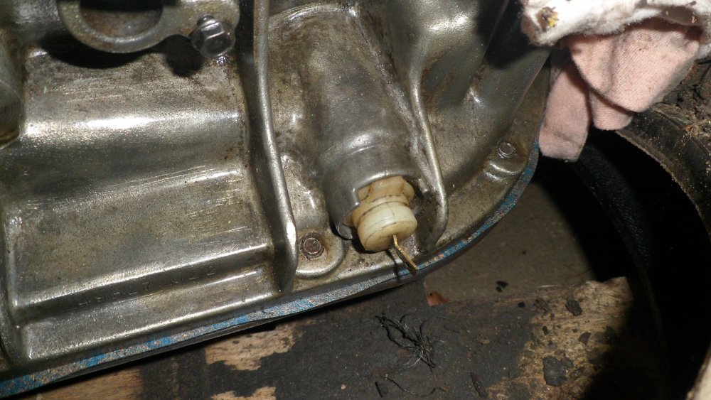

Mais je suis encore bloqué, je n'arrive pas défaire le fil électrique qui arrive sur la boite :
Je n'ai pas osé forcé de crainte de l’abîmer, est ce que quelqu'un sait comment cela fixé, comment l'enlever?

pour le fil électrique , il me semble qu'il est emboiter avec un quart de tour , mais a confirmer par d'autre parce que je confond avec autre chose peut être .

Pour le fil, effectivement, j'arrive à le tourné d'un quart de tour mais dans les deux position, il est dur... Saurais tu par hasard dans quel position qu'on peut tirer dessus (Horizontal ou vertical)?

pour le fil il me semble que c'est un quart de tour puis faut le tirer vers soi ( si je racontes pas des conne... ) , normalement sa va forcer un peu parce que la cosse est clipser a l'autre .
si demain matin j'ai 5 min , je t'enverrai une photo du miens ;)

salut , je ne sais pas si ça peut t'aider mais voila une photo a quoi sa doit ressembler une fois démonter .
en fait le quart de tour je crois que c'est pour démonter l'ensemble avec le joint torique sur la boite , le reste est juste un fil avec une cosse branché dessus ;)
désoler de ne pas en savoir plus , je ne me rappelle plus vraiment comment c'étais :/

il y a 51 minutes, sebastien 01 a dit :
Ok Merci, donc il suffit seulement de tirer si je comprend bien. C'est le joint qui doit rendre cela difficile à retirer. Il n'y aurait pas forcément de 1/4 de tour.
Je déjeune et je retourne voir cela!;)
