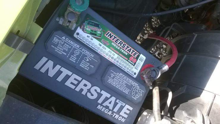

penns Posté(e) le 13 mars 2016 Auteur Signaler Partager Posté(e) le 13 mars 2016 Bon, ça y est, la batterie est installée.... non sans mal, car les cosses ont été chiantes à retirer de l'ancienne (des cosses en étain on dirait). Puis ensuite chiantes à remettre sur la nouvelle batterie car l'espace disponible n'est pas le même. Je n'ai pas réussi à resserrer correctement une des deux cosses, j'ai donc bricolé un système temporaire pour éviter que la batterie se débranche en roulant... ça fait désordre... Ensuite, un nettoyage complet pour faire briller la belle, j'ai fini aussi trempé qu'elle, sauf qu'elle était propre, alors que moi je ressemblais à un chien mouillé!! Et puis, pour me récompenser de mes efforts, j'ai fait un tour avec la belle, une soixantaine de kilomètres sur des belles routes de campagnes. Je me suis régalé, j'ai pu rouler sereinement et profiter. Je commence à me familiariser avec la tenue de route de l'engin et j'ai même fait une pointe à la vitesse incroyable de 70mph!! Sinon, j'ai pu noter deux soucis: le premier c'est que le moteur chauffe un peu. Une fois arrivé, j'ai vérifié et j'ai vu que le niveau de liquide de refroidissement est en dessous du mini... Rien de méchant, il faut que j'en remette (du normal je suppose??). En revanche, l'autre problème me laisse un peu perplexe: le passage de 2ème en 3ème est un peu laborieux. Avant que la boite passe la vitesse, j'entends un couinement aigu pendant une ou deux secondes puis enfin la troisième passe avec un à-coup. Quand on accélère plus franchement, il n'y a pas le couinement, mais l'à-coup est un peu plus marqué.... D'où cela peut-il venir?? Citer Lien vers le commentaire Partager sur d’autres sites Plus d'options de partage...
