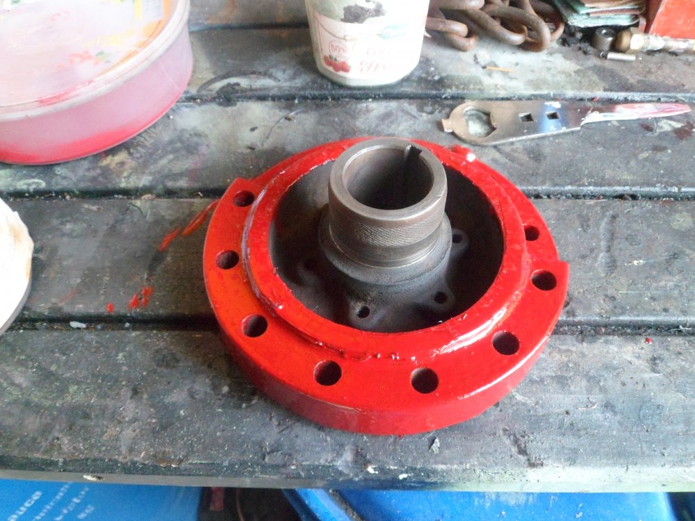

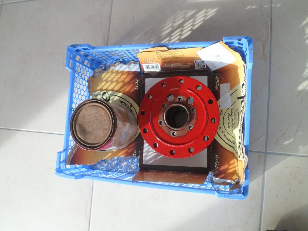

sebastien 01 Posté(e) le 18 janvier 2019 Auteur Signaler Posté(e) le 18 janvier 2019 Bonjour a tous , voici quelques photos de la suite des travaux . J'ai donc continuer par la vanne du compresseur d'amortisseur Puis après l'avoir fait tester , on a vu qu'elle serait encore en bon état de marche . je l'ai ensuite nettoyer et j'ai essayer de voir d'où venait la petite fuite qu'il y avait . ça sert peut être a rien mais j'ai appliquer de la pâte a joint sur deux " serti " de cette vanne parce que l'on aurait dit que l'ai fuite venait de la ( que peut être pas du tout ) Ensuite je me suis occuper de la poulie dumper , j'ai d'abord nettoyer le dumper et appliquer du sika noir sur le caoutchouc pour le protégé ( un conseil de mon garagiste ) et ensuite passage en peinture avec le rouge que j'ai trouver . je n'ai pas peint volontairement la partie ou il y a les filetages pour ne pas créé une épaisseur de peinture une fois la poulie mis en place et qu'avec le temps cela prenne du jeux Puis remontage de la poulie et application de Rustol sur la tête des boulons pour qu'elles gardent cet aspect Quelques jour avant j'avais emmener mon alternateur a une entreprise spécialiser dans l'entretient d'alternateur . Puis quelques jours après il était prés , ils ont passer l'alternateur sur un banc d'essai , puis changer deux roulement , balai , cache de balai , nettoyage de la mécanique , changement des cosses , ... Il me restai plus qu'a nettoyer l'extérieur , je l'ai donc poli Une fois poli , j'ai protégé les cosses , la gorge de la poulie , le bobinage , ... et j'ai appliquer un vernis incolore pour que l'alu reste comme ça Voila , il n'ai pas comme neuf mais il est déjà beaucoup mieux que ce qu'il était . HAGUYGOU 1 Citer

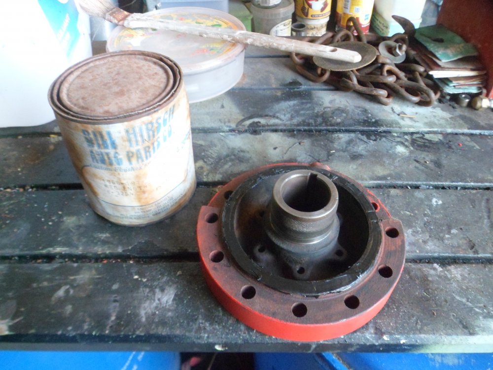

HAGUYGOU Posté(e) le 21 janvier 2019 Signaler Posté(e) le 21 janvier 2019 Le 18/01/2019 à 13:45, sebastien 01 a dit : Ensuite je me suis occuper de la poulie dumper , j'ai d'abord nettoyer le dumper et appliquer du sika noir sur le caoutchouc pour le protégé ( un conseil de mon garagiste ) et ensuite passage en peinture avec le rouge que j'ai trouver . je n'ai pas peint volontairement la partie ou il y a les filetages pour ne pas créé une épaisseur de peinture une fois la poulie mis en place et qu'avec le temps cela prenne du jeux Salut Sébastien, Je n'avais pas prêté attention l'autre jour à ton damper ainsi que le joint dont tu parles. J'ai regardé le mien ce week-end et évidemment il est identique au tien! Et donc, j'ai une petite question à ce sujet, à quoi sert ce joint exactement? Est-il important? Il n'y a pas d'huile à circuler à ce niveau?? Tu as peint sur le joint?? Cela ne va pas gêner? Bon en fin de compte, ce n'est pas une seule question... sebastien 01 1 Citer
sebastien 01 Posté(e) le 21 janvier 2019 Auteur Signaler Posté(e) le 21 janvier 2019 Il y a 4 heures, HAGUYGOU a dit : Salut Sébastien, Je n'avais pas prêté attention l'autre jour à ton damper ainsi que le joint dont tu parles. J'ai regardé le mien ce week-end et évidemment il est identique au tien! Et donc, j'ai une petite question à ce sujet, à quoi sert ce joint exactement? Est-il important? Il n'y a pas d'huile à circuler à ce niveau?? Tu as peint sur le joint?? Cela ne va pas gêner? Bon en fin de compte, ce n'est pas une seule question... Salut Christophe , ce joint est la seule partie qui maintient la partie extérieure et intérieur du dumper ( c'est mon garagiste qui me l'a dit ) parce qu'il est en deux partie , par exemple si tu enlève ce joint ( qui fait toute l'épaisseur du dumper ) , les deux partie ne tiendraient plus . si tu as comme moi deux ou trois petits morceau du caoutchouc qui n'y sont plus , ce n'est pas grave parce que ce joint traverse tout le dumper et il reste beaucoup de matière . Mon garagiste m'a conseiller d'appliquer du " sika " par dessus ce joint pour le protéger . Le fait de le peindre ne gêne en rien , ça le protège mais même si tu le peint pas ce n'est pas grave il ce dégradera pas plus pour le moment Non aucune goute d'huile dans cette partie HAGUYGOU 1 Citer
HAGUYGOU Posté(e) le 21 janvier 2019 Signaler Posté(e) le 21 janvier 2019 il y a une heure, sebastien 01 a dit : Salut Christophe , ce joint est la seule partie qui maintient la partie extérieure et intérieur du dumper ( c'est mon garagiste qui me l'a dit ) parce qu'il est en deux partie , par exemple si tu enlève ce joint ( qui fait toute l'épaisseur du dumper ) , les deux partie ne tiendraient plus . si tu as comme moi deux ou trois petits morceau du caoutchouc qui n'y sont plus , ce n'est pas grave parce que ce joint traverse tout le dumper et il reste beaucoup de matière . Mon garagiste m'a conseiller d'appliquer du " sika " par dessus ce joint pour le protéger . Le fait de le peindre ne gêne en rien , ça le protège mais même si tu le peint pas ce n'est pas grave il ce dégradera pas plus pour le moment Non aucune goute d'huile dans cette partie Je te remercie pour ces explications!! Je pensais que c'était une seule et même pièce avec juste un joint sur l'arrière... Mais à quoi cela sert-il exactement? Citer
Phil Posté(e) le 22 janvier 2019 Signaler Posté(e) le 22 janvier 2019 Il y a 7 heures, HAGUYGOU a dit : à quoi cela sert-il exactement? Chaque explosion dans un cylindre, c'est un choc exercé sur le vilebrequin par le piston/bielle, l'ensemble produit des vibrations. Sur un V8 bien conçu, les vibrations "primaires" sont nulles - en théorie. Il reste néanmoins des vibrations secondaires (harmoniques). Un damper (et pas "dumper" ), c'est une masse d'inertie qui absorbe les vibrations harmoniques (son vrai nom, c'est "harmonic balancer"). Plus la masse est éloignée de l'axe de rotation, plus l'inertie est grande, et donc plus elle est efficace. Il y a donc une partie extérieure en fonte pleine bien ronde et lourde, et une partie centrale (un moyeu) plus légère, qui ne sert à rien sauf à faire tourner l'autre et à fixer les poulies d'accessoires. Les deux parties sont reliées par un élément en caoutchouc qui joue le rôle d'amortisseur pour éviter l'entrée en résonance. HAGUYGOU, will2406, sebastien 01 et 1 other 4 Citer
sebastien 01 Posté(e) le 22 janvier 2019 Auteur Signaler Posté(e) le 22 janvier 2019 Il y a 1 heure, Phil a dit : Chaque explosion dans un cylindre, c'est un choc exercé sur le vilebrequin par le piston/bielle, l'ensemble produit des vibrations. Sur un V8 bien conçu, les vibrations "primaires" sont nulles - en théorie. Il reste néanmoins des vibrations secondaires (harmoniques). Un damper (et pas "dumper" ), c'est une masse d'inertie qui absorbe les vibrations harmoniques (son vrai nom, c'est "harmonic balancer"). Plus la masse est éloignée de l'axe de rotation, plus l'inertie est grande, et donc plus elle est efficace. Il y a donc une partie extérieure en fonte pleine bien ronde et lourde, et une partie centrale (un moyeu) plus légère, qui ne sert à rien sauf à faire tourner l'autre et à fixer les poulies d'accessoires. Les deux parties sont reliées par un élément en caoutchouc qui joue le rôle d'amortisseur pour éviter l'entrée en résonance. ça c'est de l'explication , merci ! Citer
HAGUYGOU Posté(e) le 22 janvier 2019 Signaler Posté(e) le 22 janvier 2019 Il y a 11 heures, Phil a dit : Chaque explosion dans un cylindre, c'est un choc exercé sur le vilebrequin par le piston/bielle, l'ensemble produit des vibrations. Sur un V8 bien conçu, les vibrations "primaires" sont nulles - en théorie. Il reste néanmoins des vibrations secondaires (harmoniques). Un damper (et pas "dumper" ), c'est une masse d'inertie qui absorbe les vibrations harmoniques (son vrai nom, c'est "harmonic balancer"). Plus la masse est éloignée de l'axe de rotation, plus l'inertie est grande, et donc plus elle est efficace. Il y a donc une partie extérieure en fonte pleine bien ronde et lourde, et une partie centrale (un moyeu) plus légère, qui ne sert à rien sauf à faire tourner l'autre et à fixer les poulies d'accessoires. Les deux parties sont reliées par un élément en caoutchouc qui joue le rôle d'amortisseur pour éviter l'entrée en résonance. Merci pour cette explication très clair!!! J'aime bien comprendre à quoi serve les différentes éléments!! Et puis le damper, je sais ou qu'il est, cela fait des années que je connais cette pièce... Mais j'avoue que jusqu'à maintenant, je ne connaissais pas son rôle!!Maintenant, je pourrais dire à quoi il sert!! sebastien 01 1 Citer
sebastien 01 Posté(e) le 22 janvier 2019 Auteur Signaler Posté(e) le 22 janvier 2019 Il y a 2 heures, HAGUYGOU a dit : Merci pour cette explication très clair!!! J'aime bien comprendre à quoi serve les différentes éléments!! Et puis le damper, je sais ou qu'il est, cela fait des années que je connais cette pièce... Mais j'avoue que jusqu'à maintenant, je ne connaissais pas son rôle!!Maintenant, je pourrais dire à quoi il sert!! +1 , je ne connaissais pas non plus son rôle , merci Citer
