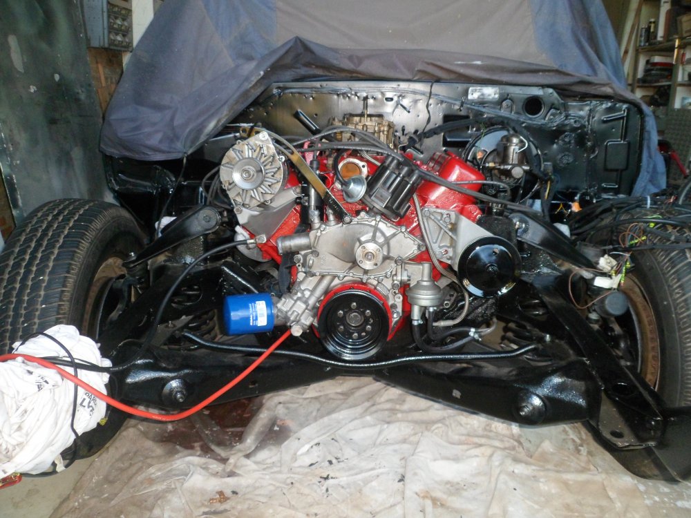

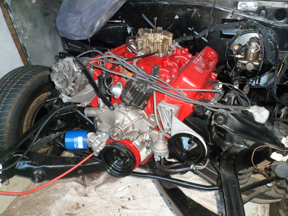

sebastien 01 Posté(e) le 15 avril 2019 Auteur Signaler Posté(e) le 15 avril 2019 Bonsoir a tous , voila quelques nouvelles de ce week end . Je n'ai pas pu trop y travailler dessus le samedi , j'ai fait des retouches de peintures , finir quelques serrages et quelques bricoles. Ensuite dans la mâtiné mon parrain est passé en Renault 5 Alpine 1981 , puis dans l'après midi un collègue est passé en Cadillac Eldorado 1969 , puis pour finir , en fin d'après midi un collègue est passé en Ford T 1924 Ensuite , dimanche , un collègue mécano est passé en Toyota corolla 1975 , et m'a donné un gros coup de main pour régler l'allumage ( maitre le cyylindre 1 en haut , ... ) puis réglé la téte d'allumeur . Et ensuite on a essayer de démarrer , et au premier coup de démarreur ... ça DEMARRE !!!! , j'étais super content de le re entendre , ça ma fait dans la téte a peut prés ça : Il a essayer de peaufiné le réglage de l'allumage mais difficile de le faire avec le circuit de dépression pas branché , les 5v seulement a la bobine , et surtout parce que le circuit de refroidissement n'ais pas remonter et on a donc arrêté le moteur pour éviter de le faire chauffer . Pour le carburateur , le flotteur a du ce débloqué parce qu'il fonctionné cette fois ci . Du coup de joie j'ai réassembler la pompe de direction assisté puis remonté , ainsi que l'alternateur ( ne pas faire attention a la poussière sur le châssis ^^ ) Donc prochaine étape , remonter tout le circuit de dépression , les durites , radiateur , ... pour que l'on puisse laisser le moteur tourné Voila pour ce week end ! rat rod, CAN-AM et HAGUYGOU 3 Citer

HAGUYGOU Posté(e) le 16 avril 2019 Signaler Posté(e) le 16 avril 2019 Le 15/04/2019 à 20:03, sebastien 01 a dit : Donc prochaine étape , remonter tout le circuit de dépression , les durites , radiateur , ... pour que l'on puisse laisser le moteur tourné Voila pour ce week end ! Superbe travail!! Après tout ce temps, c'est une superbe récompense!!! Cela venait de quoi, ton problème de démarrage? Du réglage de l'allumage? Citer
sebastien 01 Posté(e) le 16 avril 2019 Auteur Signaler Posté(e) le 16 avril 2019 Il y a 9 heures, HAGUYGOU a dit : Superbe travail!! Après tout ce temps, c'est une superbe récompense!!! Cela venait de quoi, ton problème de démarrage? Du réglage de l'allumage? Merci Christophe !! En effet c'étais du a l'allumage , parce qu'une fois régler , le moteur a démarrer . Et pour le carburateur , je pense qu'il a du ce débloqué parce qu'il fonctionnait cette fois ci . Il me faut continuer le remontage de certaine pièces pour que l'on puisse affiné les réglages et le laisser tourner . Et ce weekend va être bien chargé , le samedi je suis a un rally ( balade ) en voitures anciennes , dimanche c'est Pâques avec la famille et lundi je vais au courses de Pâques a Nogaro ^^ Je vais essayer de trouver un peut de temps dimanche Citer

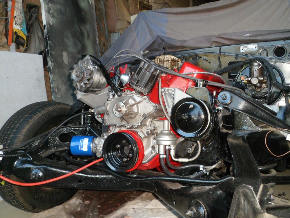

sebastien 01 Posté(e) le 30 avril 2019 Auteur Signaler Posté(e) le 30 avril 2019 Bonjour a tous , voila quelques nouvelles de ce week end , avec le remontage de diverses pièces . J'ai continuer par le circuit de dépression , après avoir chercher pas mal de temps sur d'ancienne photos et le manuel d'atelier , j'ai retrouver normalement le bon montage du circuit de dépression ( j'ai un petit doute encore sur la durite en haut a gauche du carburateur , je verrai ça prochainement ) . Ensuite je me suis occupé de ce boitier , d'ailleurs a quoi ça sert et comment ça s'appelle ?? Après l'avoir nettoyer , et constater avec le compresseur que l'on peut rentrer de l'air a l'intérieur que par le petit orifice ( la durite qui va dans celui ci , va a l'intérieur de l'habitacle ) et qu'il y est impossible de souffler dedans par le gros orifice , remontage . Ensuite c'est au tour du répartiteur d'air que j'ai fait . Remontage est mise en place de la durite qui va au boitier noir . Après l'avoir bien nettoyer et passer au Rustol , remontage du " frein / tampon " ( comment ça s'appelle ? ) de l'accélérateur au carburateur . Ensuite nettoyage de la tige d'accélérateur Et passage au Rustol Puis mise en place Puis remontage du ressort de la tige d'accélérateur . Ensuite après avoir décaper et peint en noir le support des durites du radiateur d'habitacle / pipe d'admission , remontage HAGUYGOU 1 Citer
