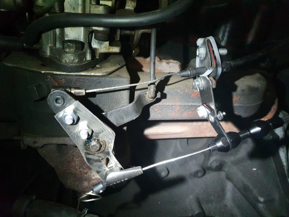

greg38-74 Posté(e) le 7 mars 2021 Auteur Signaler Posté(e) le 7 mars 2021 Salut les copains ! Voilà, j'ai fabriqué mes platines de TV-cable, je suis assez content de moi, voici le résultat : En haut le câble d'accélérateur, fixé avec des Riselans, comme depuis 6 ans (j'espère que vous me pardonnerez ce bricolage 😛), en bas, le cable TV qui va à la boite à vitesse. Donc quand le câble d'accélérateur se tend et fait tourner le papillon, cela tend le câble TV de la boite. Voici le schéma que j'ai utilisé comme référence : Vous remarquerez que le point de fixation du câble sur le papillon de gaz est réglable. Je peu l'éloigner ou le rapprocher de l'axe de rotation pour régler la course du câble finement (les 1,109" sur le schéma). Par contre, la mesure de l'angle de 78° est un peu moins exacte. J'ai fabriqué ça dans de la tôle de 1mm d'épais (des chutes de mon nouveau planché passager) et c'est assez costaud. Je vais encore souder une petite arrête pour rigidifier la platine de droite, parce que j'ai peur qu'elle plie à la longue. Il s'agit seulement d'un prototype qui sera utilisé cet été uniquement, car je vais passer à une double admission Clifford/Weber l'hiver prochain, mais je suis assez fier du résultat. 🙂 Maintenant je vais enlever le carter d'huile et essayer de voir si le câble tire bien la bobinette qu'il doit tirer, et s'il l'action se fait en entier. Je ne sais pas encore bien ce que je dois chercher la dessous, mais je vais ouvrir et partir de là. Si vous savez précisément quelle pièce je doit regarder, j'attends vos suggestions 😄 Dans un autre registre, j'ai trouvé un atelier qui va me changer mon différentiel arrière pour passer à un auto-blocant avec un rapport court (3.73). Vu que cette boite m'offre un OverDrive, je peu me permettre un rapport de pont plus agressif et je vais pas me priver! Je vais donc démonter l'essieu arrière et leur amener séparément de la voiture. Une fois démonté et contrôlé, ce pro va me faire une liste de pièces à acheter pour refaire le pont tout nickel tant qu'il est démonté, puis remontage. Pendant ce temps je m'occuperai de faire ma soudure de plancher et mon intérieur... Mais il me manque mon puits de jauge Lokar qui est en back-order chez Summit et j'aimerai bien le monter avant de souder le plancher et ne plus pouvoir y accéder ! Normalement il sera envoyé à la fin du mois mais l'attente se fait longue, je trouve ! Citer
greg38-74 Posté(e) le 7 mars 2021 Auteur Signaler Posté(e) le 7 mars 2021 Voilà, j'émerge du garage maintenant, je viens de faire réglage du TV cable et démontage de l'essieu arrière. Pour le TV-cable, j'ai fait mes recherches pour savoir un peu "comment être sûr qu'il est bien réglé?" Parce que l'option d'essayer et voir si ça fonctionne correctement, je trouve que c'est un peu au bol, et j'ai peur d'éclater ma boite si mon réglage est vraiment trop aux fraises... J'ai trouvé donc un site qui nous dit tout ça : https://www.1952chevytruck.com/street_demon_200r4_setting_the_TV_dent_cable.htm Pour résumer, le TV cable est tiré par le câble d'accélérateur, et il active un petit levier dans la boite qui va pousser un piston. Donc j'ouvre le carter de boite pour pouvoir voir le piston (au passage je constate que le câblage de lock-up est présent et en bon état, ça c'est fait!). Voilà le piston avec le levier qui le pousse : Ensuite, je bloque la pédale en WOT, le piston doit être enfoncé complètement comme ici : Et enfin, quand la pédale est relâché (idle), le piston doit être sortie de 0.84" (+/- 0.02"). En clair, il faut donc (côté carbu) éloigner ou rapprocher le point de fixation du TV cable de l'axe de papillon de gaz. Cela a pour effet d'augmenter ou diminuer la course linéaire du câble, le tout pour une même valeur d'ouverture angulaire du papillon. Vous suivez toujours ? 😄 Je suis donc content d'avoir fait une fixation avec un trou oblong. Je n'ai pas pris de photo une fois le réglage effectué, mais vous voyez le principe 🙂 Ah, et aussi j'ai démonté mon essieu arrière. Je suis content de voir que les travaux que j'ai fait sur les trains roulants il y a 5 ans ont bien tenu. sauf peut-être les U-bolts qui ont un peu rouiller. Maintenant que c'est démonté, ça va partir à l'atelier pour les travaux intérieurs, et j'en profiterais pour changer les flexibles de freins et les câbles de frein à main. Ah, et évidemment un petit nettoyage et peinture hein, on est pas des sauvages ! exNISSAN et Gilles 2 Citer
The Lion King Posté(e) le 8 mars 2021 Signaler Posté(e) le 8 mars 2021 Il y a 15 heures, greg38-74 a dit : Vous suivez toujours ? J'ai tout compris, mais vaut mieux être deux pour ta manip! Citer
greg38-74 Posté(e) le 8 mars 2021 Auteur Signaler Posté(e) le 8 mars 2021 Ça aurait pas été du luxe, mais une cale pour mettre la pédale au plancher fait aussi l'affaire,c'est juste un brin plus long 🙂 Citer
