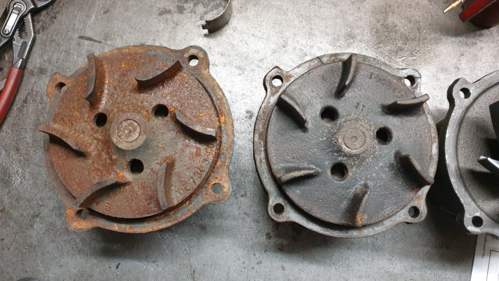

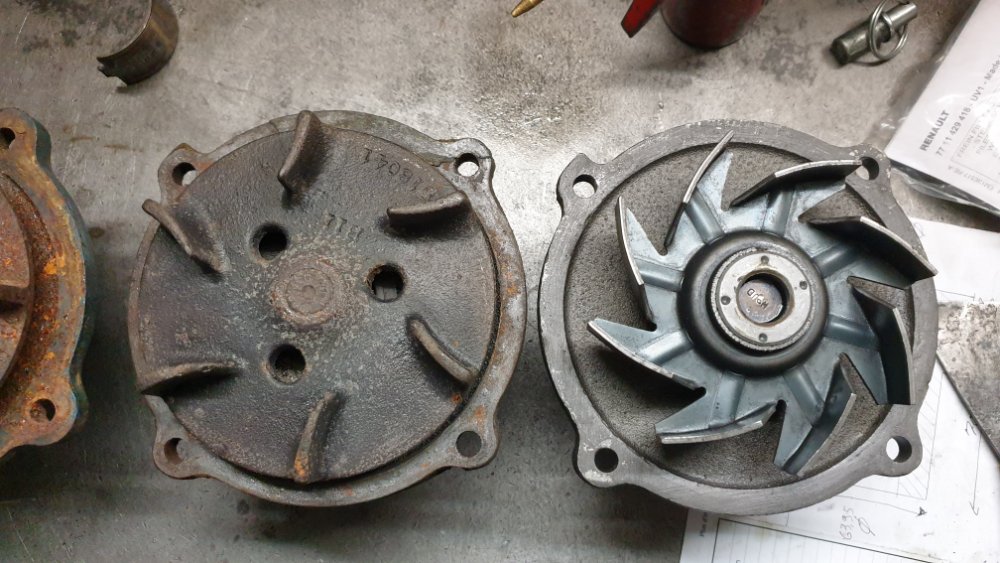

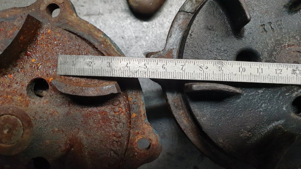

CAN-AM Posté(e) le 23 janvier 2023 Auteur Signaler Posté(e) le 23 janvier 2023 Il y a 7 heures, sebastien 01 a dit : Oui c'est vrais , mais très peu de personnes dans un garage ou autre ferais autant de contrôle sur des pièces neuve non ? Tien la dernière en date, le contrôle de la pompe à eau neuve. Je voulais mesurer l'espacement entre les pales et le carter. Afin d'avoir une pompe qui brasse un max de volume. En plus elle a été améliorée avec une hélice actuelle équipée de 8 pales plus légères au lieu des 6 d'origines en fonte. Puis en présentant la pompe dans le carter un doute m'envahit. Je sors la pompe qui était sur le moteur et celle d'origine que l'ancien proprio avait laissé dans le coffre. Et le doute ce confirme, les pales sont a l'envers !!! Le plan B consiste à récupérer une des anciennes hélice. Mais la aussi entre le fournisseur GM et Tartempion les pales ne sont pas les mêmes . Pourtant toutes ces pompes sont sensées être identique de 1955 à 1964 ! Si j'avais monté cette pompe neuve sans contrôle. Il y aurait eu des problèmes de chauffe. Et cela aurait été un vrai casse tête à localiser. Il y a aussi un plan C. Refaire soi même la pompe. sebastien 01 et exNISSAN 2 Citer
sebastien 01 Posté(e) le 23 janvier 2023 Signaler Posté(e) le 23 janvier 2023 il y a 10 minutes, CAN-AM a dit : Tien la dernière en date, le contrôle de la pompe à eau neuve. Je voulais mesurer l'espacement entre les pales et le carter. Afin d'avoir une pompe qui brasse un max de volume. En plus elle a été améliorée avec une hélice actuelle équipée de 8 pales plus légères au lieu des 6 d'origines en fonte. Puis en présentant la pompe dans le carter un doute m'envahit. Je sors la pompe qui était sur le moteur et celle d'origine que l'ancien proprio avait laissé dans le coffre. Et le doute ce confirme, les pales sont a l'envers !!! Le plan B consiste à récupérer une des anciennes hélice. Mais la aussi entre le fournisseur GM et Tartempion les pales ne sont pas les mêmes . Pourtant toutes ces pompes sont sensées être identique de 1955 à 1964 ! Si j'avais monté cette pompe sans contrôle. Il y aurait eu des problèmes de chauffe. Et cela aurait été un vrai casse tête à localiser. A oui quand même ! c'est même une grosse erreur du fabricant la ! Parce que la oui en effet tu aurai eu des problèmes de chauffe et étant confiant sur cette pièce neuve tu aurais pu chercher un moment avant de trouver ça . Et c'est vrais que pour le coût c'est un bon exemple pour dire de contrôlé une pièces avec celles d'origine . Citer
