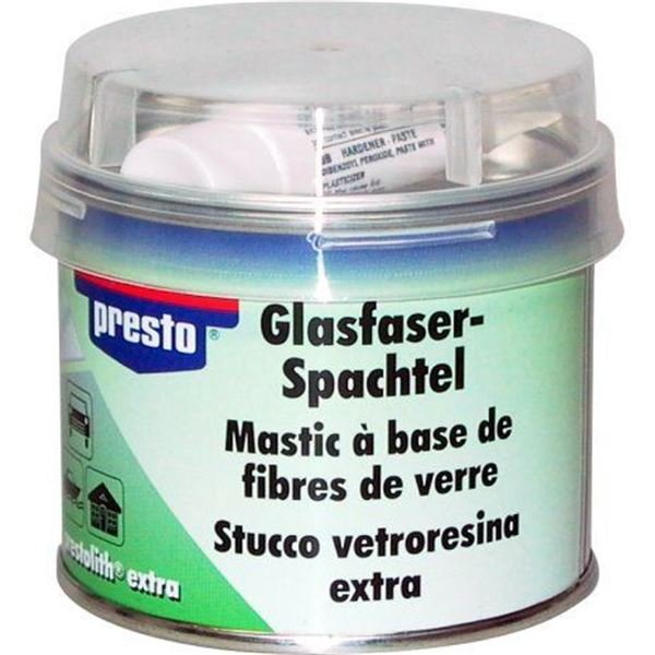

rat rod Posté(e) le 4 mars 2019 Signaler Posté(e) le 4 mars 2019 (modifié) Sinon y'a ça : Ne me remerciez pas, si je peut aider c'est avec plaisir ! Modifié le 4 mars 2019 par rat rod sebastien 01 et nono63000 2 Citer
CAN-AM Posté(e) le 4 mars 2019 Auteur Signaler Posté(e) le 4 mars 2019 (modifié) Comment dire ?.........Tu sais qu'une Bonneville ce n'est pas une sorte de FORD ....De rien .N'ayant pas le même groupe sanguin ce produit n'est pas compatible Blague à part , il existe des manuels de restauration US qui conseillent ce genre de produit pour boucher les trous de rouille . si si. How to restore you... Modifié le 4 mars 2019 par CAN-AM rat rod et sebastien 01 2 Citer
rat rod Posté(e) le 4 mars 2019 Signaler Posté(e) le 4 mars 2019 il y a 8 minutes, CAN-AM a dit : Comment dire ?.........Tu sais qu'une Bonneville ce n'est pas une sorte de FORD ....De rien .N'ayant pas le même groupe sanguin ce produit n'est compatible Tu crois qu'il va y avoir rejet ? Quand j'était môme, y'avait de vieilles rediff' d'une émission qui passait sur la 5. Des belges qui bouchaient les trous de rouille d'une Jaguar avec du papier d'alu et du scotch ... puis ils revendaient les bagnoles en France ! Citer
