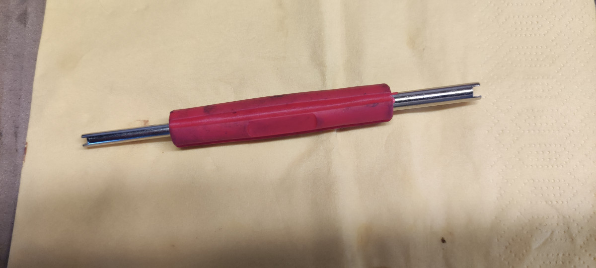

exNISSAN Posté(e) le 28 juin Signaler Posté(e) le 28 juin Il y a 4 heures, captain bernard a dit : Même si elle va être réglée par un pro qui va en profiter pour me faire une vidange d'huile par flushing, en attendant j'aimerai améliorer la carburation afin qu'elle tourne au ralenti à peu près normalement. Actuellement j'ai réglé le ralenti assez haut afin qu'elle ne cale pas. Voilà la vis sur la photo, bravo les ingénieurs... Si quelqu'un à un truc pour cette vis je prends. Salut , Pour ta question (tout en respectant les recommandatons éclairées de bru301) ,je pense que tu peux te dépanner avec un gros démonte-obus : j'en ai un prévu pour valves habituelles et classiques (l'embout de gauche ) ,et pour des valves gros format (l'embout de droite ). Peut-être à adapter ensuite (fignoler à la lime l'empreinte , voir couper en deux au milieu si le dégagement exige un outil court ) Citer
captain bernard Posté(e) le 28 juin Auteur Signaler Posté(e) le 28 juin J'ai bien lu j'ai bien compris, espérons qu'il n'a pas touché à cette vis, de toute manière comme j'ai dit la voiture va partir pour une vidange de boite, il va faire la carburation en même temps. Citer
captain bernard Posté(e) le 28 juin Auteur Signaler Posté(e) le 28 juin Bien vu pour le coup de démonte-obus comme dit exNISSAN, je vais tenter pour voir si ça passe, à mon avis faut au moins le couper en 2. Comme dit bru301 vaudrait s'abstenir de jouer avec ça. Avant de le remonter j'aurai dû tester l'empreinte de la vis. Citer

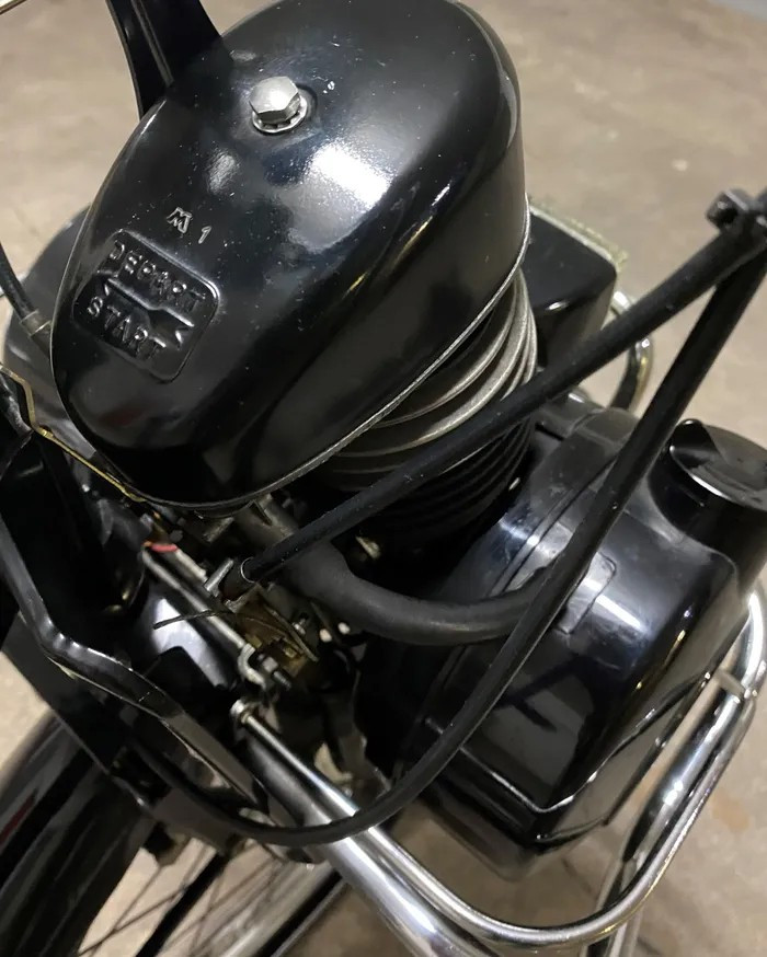

Phil Posté(e) le 3 juillet Signaler Posté(e) le 3 juillet Il y a 3 heures, Rox a dit : Clairement on est sur sur du (trop ?) haut niveau de complexité là ou j'avais juste une tirette de starter sur ma mobylette pour, à mon sens, me rendre le même service... L'unique cylindre de 49,9cc de ta mob avalait 2 litres tous les 100 km. C'est peu, mais c'est monstrueux par rapport à la puissance délivrée (30 secondes pour faire passer une centaine de kilos de 0 à 45 km/h). Quand il y a 4, 6 voire 8 cylindres chacun dix fois plus gros, qui font bouger 2 tonnes et plus, mieux vaut éviter d'être aussi dispendieux. Donc on complexifie un peu : un carburateur, c'est techniquement quelque chose d'extrêmement pointu, une bonne mise au point requiert des compétences parmi les plus importantes des personnels concernés. La simplification, contrairement à ce qu'on pense souvent, est venue avec l'injection électronique : un truc à s'arracher les cheveux quand c'est en panne, mais nécessitant zéro réglage et zéro entretien. Citer

captain bernard Posté(e) le 4 juillet Auteur Signaler Posté(e) le 4 juillet Pour le starter à câble c'était pratique pas de réglage en tout cas. Rox 1 Citer
FLYER34 Posté(e) le 4 juillet Signaler Posté(e) le 4 juillet Oui, mais un câble peut gripper dans sa gaine, voire se rompre. Il y avait encore plus simple : Rox 1 Citer
Rox Posté(e) le 4 juillet Signaler Posté(e) le 4 juillet 14 hours ago, Phil said: c'est techniquement quelque chose d'extrêmement pointu, une bonne mise au point requiert des compétences parmi les plus importantes des personnels concernés Ça donne justement envie de devenir moins noob' sur le sujet, je plussoie Captain', peut-être 'prendre un cours' avec un pro à coté est une bonne idée. La différence entre un moteur qui tourne rond en toutes circonstances ou pas, est des fois 'juste' à 2 tours de réglages de LA bonne vis (ou la prise d'air mal identifiée...) enfin le truc que sait un gars qui a de l'expérience... PS : MAJ des liens vidéos dans mon message précédent (franchement bien faites ces videos américaines, schémas explications et tout) Citer
