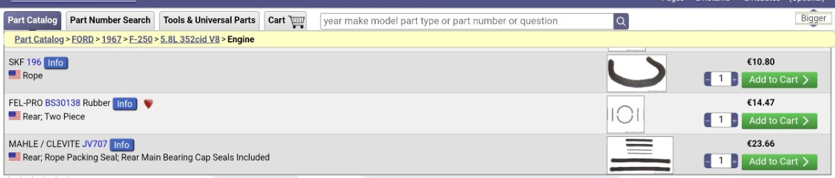

FLYER34 Posté(e) le 25 février 2025 Signaler Posté(e) le 25 février 2025 Le 05/11/2024 à 17:19, JairF a dit : Juste un détail : si le truck est vraiment de 1967, avec le code moteur "Y" c’est le 352 et non le 360 comme surligné. En cherchant sur Rock, avec 1967 et moteur 352 (ils n’envisagent pas le 360 en 1967), on trouve les joints arrières en corde pour le villebrequin : https://www.rockauto.com/en/catalog/ford,1967,f-250,5.8l+352cid+v8,1332133,engine,crankshaft+seal,5604 Pour ce qui est du devis, tout est dans "honage des cylindres" ; "polir villebrequin" et "sous réserve de travaux supplémentaires". En clair, c’est le prix minimum que tu auras à payer si le moteur ne nécessite aucun usinage : - mise en cote réparation des cylindres (coût de la rectif + pistons neufs) ; - rectification du villebrequin ; - travaux dans les culasses : sièges et guides de soupapes. Tout cela sera à voir APRES le "contrôle dimensionnel....". Citer

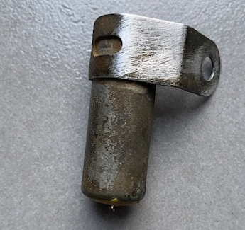

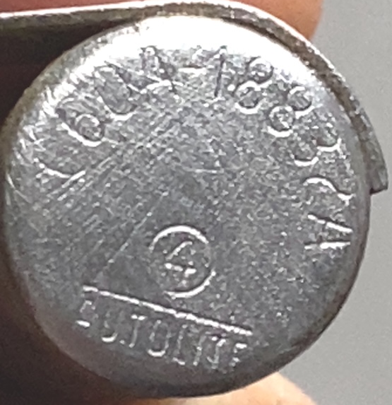

JairF Posté(e) le 27 février 2025 Auteur Signaler Posté(e) le 27 février 2025 J'avais une autre question, nous avons trouvé cet antiparasites qui est sur le régulateur de tension (si je retranscris correctement ce que mon fils m'a dit ) mais son fils est coupé net... L'un de vous sait il ce que nous pourrions utiliser à la place ou si l'on sait toujours trouver la même? Je pense qu'il est écrit C60 A - 1883 2A 4 Autolite Je ne sais pas à quoi sert un antiparasite donc sorry si ce n'est pas super clair En regardant sur internet, je vois que cela peut servir à plusieurs choses Dans ce cas ci, c'est peut être ça? Citer
JairF Posté(e) le 27 février 2025 Auteur Signaler Posté(e) le 27 février 2025 Et pour ces fameux joints, Ici aussi je suis en totale confusion. Un spécialiste en véhicules us ancien nous a dit: "sur votre Ford, s'il y a une fuite, c'est parce que la personne qui a changé ce joint a mis un en caoutchouc alors qu'il faut un en corde amiantée" Et le Monsieur que j'ai vu cet après midi nous a dit: " si le joint qui était dessus est en caoutchouc, alors il n'y aura pas la place pour mettre celui en cordre. Il faut donc remettre celui qui est en caoutchouc" Sauf que.. ce n'est peut être pas le moteur d'origine, que le joint en caoutchouc qui était dessus était vraisemblablement mal mis et que c'est pour ça qu'il y a vait une fuite Pourquoi est ce que Rockauto propose 3 joints différents dont en cordre, si au final, c'est un en caoutchouc qui est censé être le bon par rapport à la place dans la gorge? Citer

deville72 Posté(e) le 27 février 2025 Signaler Posté(e) le 27 février 2025 (modifié) Il y a 1 heure, JairF a dit : J'avais une autre question, nous avons trouvé cet antiparasites qui est sur le régulateur de tension (si je retranscris correctement ce que mon fils m'a dit ) mais son fils est coupé net... L'un de vous sait il ce que nous pourrions utiliser à la place ou si l'on sait toujours trouver la même? Je pense qu'il est écrit C60 A - 1883 2A 4 Autolite Je ne sais pas à quoi sert un antiparasite donc sorry si ce n'est pas super clair En regardant sur internet, je vois que cela peut servir à plusieurs choses Dans ce cas ci, c'est peut être ça? C'est destiné à atténuer ou supprimer les parasites dans le poste de radio. les crachouillis quoi ... Et pour le régulateur oui peut être mais surtout pour éliminer les parasites émis là aussi aux coupures de la régulation... Les joints en corde ne sont pas si mauvais que ça s'ils sont bien installés. En principe, il ne faut pas tirer dessus pour les installer mais plutôt les pousser dans la gorge pour qu'il occupe tout l'espace et aussi laisser de chaque côté un débordement de X mm à la coupe avant de remonter le chapeau de palier de vilo pour parfaire l'étanchéité. Modifié le 27 février 2025 par deville72 JairF 1 Citer
French Riviera Posté(e) le 27 février 2025 Signaler Posté(e) le 27 février 2025 Le joint de palier arrière de vilebrequin est en corde parce que c’est ce qui se faisait à l'époque. Le joint à lèvres en deux parties est son remplaçant moderne. Normalement ils sont interchangeables… Pour ce qui est du Windsor il me semble que le plus gros est un 352ci. Pour le Cleveland je ne sais pas… Il y a sur le forum des bibles vivantes qui ont sûrement la réponse. JairF 1 Citer
JairF Posté(e) le 27 février 2025 Auteur Signaler Posté(e) le 27 février 2025 Merci pour les retours les gars. Le moteur étant chez le préparateur.. je n'ai pas accès au num pour l'instant Je suis d'accord avec toi Fly, ce n'est probablement pas le moteur d'origine.. à voir L'antiparasite ne fonctionnait pas comme ça... le fil a laché après... et s'il y en a un, je vais évidemment en remettre un mais lequel.. il va falloir trouver, soit le même soit un qui fait le job Pour les joints en corde, c'est même plutot l'inverse que l'on m'a dit... il vaut mieux mettre un en corde. Par contre on vient de me dire que l'on ne peut pas mettre un en corde si c'était un en caoutchouc qui était en place. C'est ça qui me fait hésiter. COmment savoir s'il faut un en corde ou un en caoutchouc. Pour le placement, il ne faut, effectivement pas mettre les demi lunes à flanc du plan mais justement les faire déborder effectivement (c'est ce que l'on m'a expliqué) Entre Cleveland et Windsor, je pense déjà que la première lettre est un c ou un w non? Pas sur qu'un Windsor puisse avoir une référence avec un c... mais je me trompe peut être Citer

bru301 Posté(e) le 28 février 2025 Signaler Posté(e) le 28 février 2025 Il y a celui monté dans la tête d'allumage qui évite aux contacts (vis platinés si tu préfère) de cramer trop vite... A part ça rien de plus, on peut en trouver sur l'alternateur ou sur le régulateur de tension comme c'est ton cas pour éviter les parasites sur la radio et c'est tout... Citer
