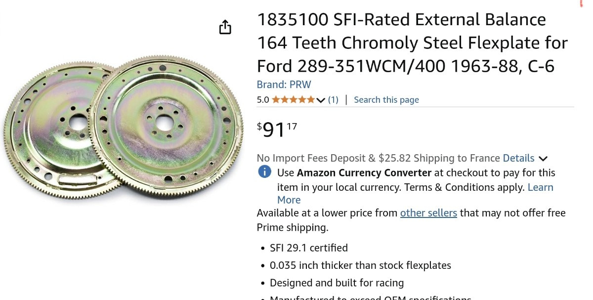

Phil Posté(e) le 23 janvier Signaler Posté(e) le 23 janvier il y a 9 minutes, JairF a dit : QQun sait ce que c'est ce C6? Le modèle de boîte. Citer
FLYER34 Posté(e) le 23 janvier Signaler Posté(e) le 23 janvier il y a 19 minutes, JairF a dit : QQun sait ce que c'est ce C6? STP, relis de post du 13 décembre de @Phil plus haut, sur ce fil : EDIT : grillé par @Phil Le 13/12/2024 à 17:55, Phil a dit : C6, c'est un modèle de boîte auto de chez Ford. @FLYER34 t'a donné le moyen de les distinguer . Pour info, on trouve aussi des flexplate sur la Zone .com. A voir si le prix, port et taxes inclus, ne serait pas avantageux ?? Citer
JairF Posté(e) le 23 janvier Auteur Signaler Posté(e) le 23 janvier Il y a 2 heures, FLYER34 a dit : STP, relis de post du 13 décembre de @Phil plus haut, sur ce fil : EDIT : grillé par @Phil Pour info, on trouve aussi des flexplate sur la Zone .com. A voir si le prix, port et taxes inclus, ne serait pas avantageux ?? Pfffff sorry oui c’était mis plus haut le C6 😤 Citer
