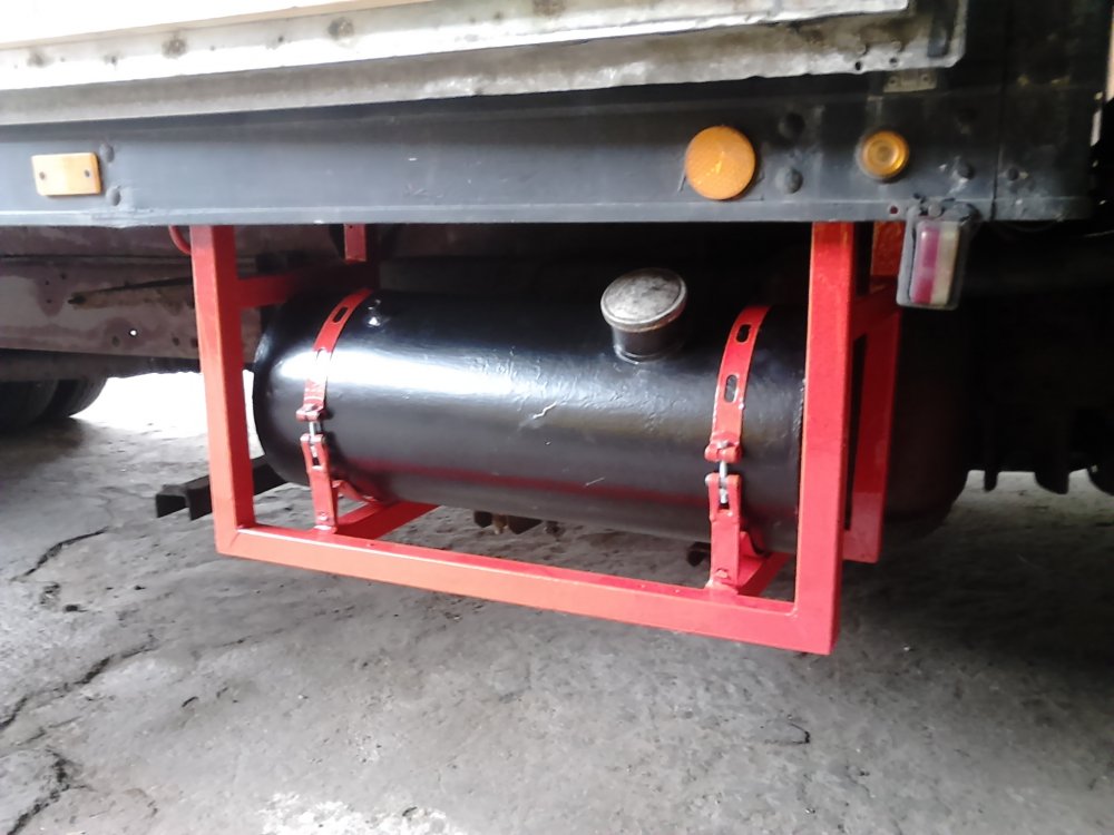

Les deux photos sont un support que j'avais soudé avec du tube carré, pour soutenir un résé de GO pour le Webasto monté sur mon camion
